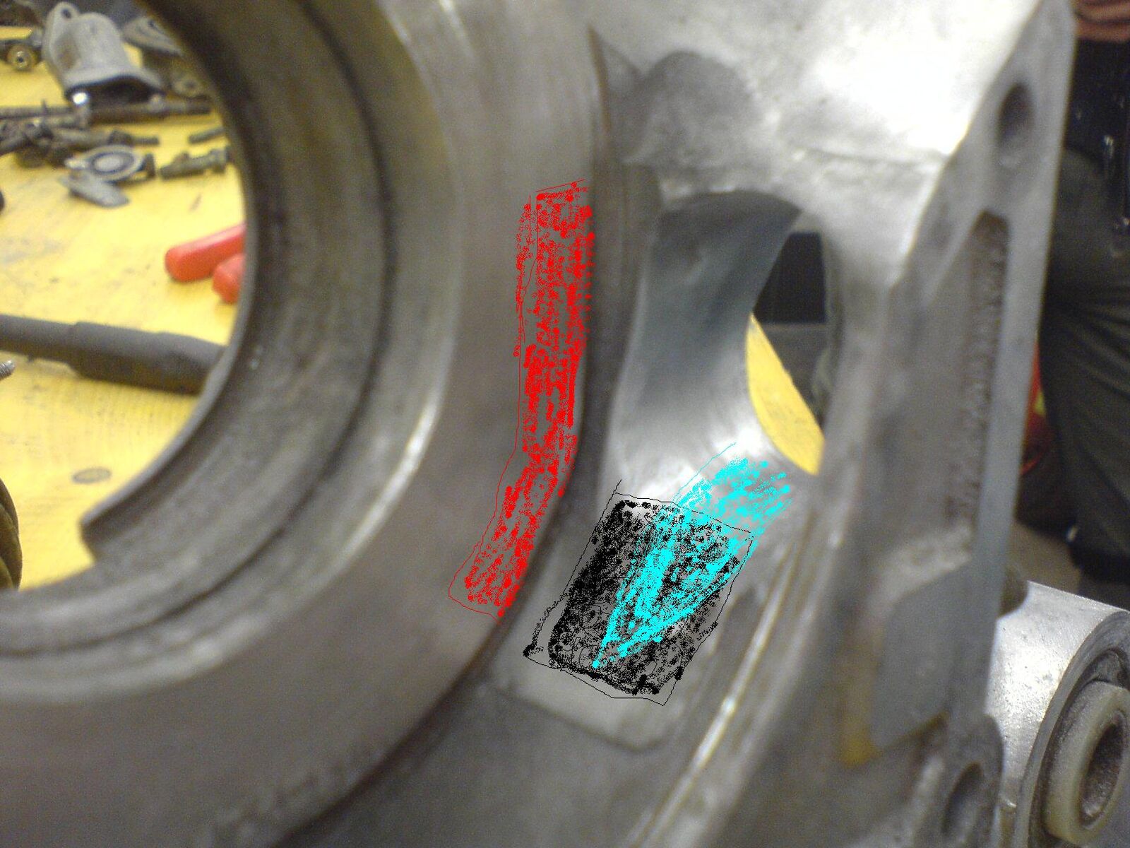

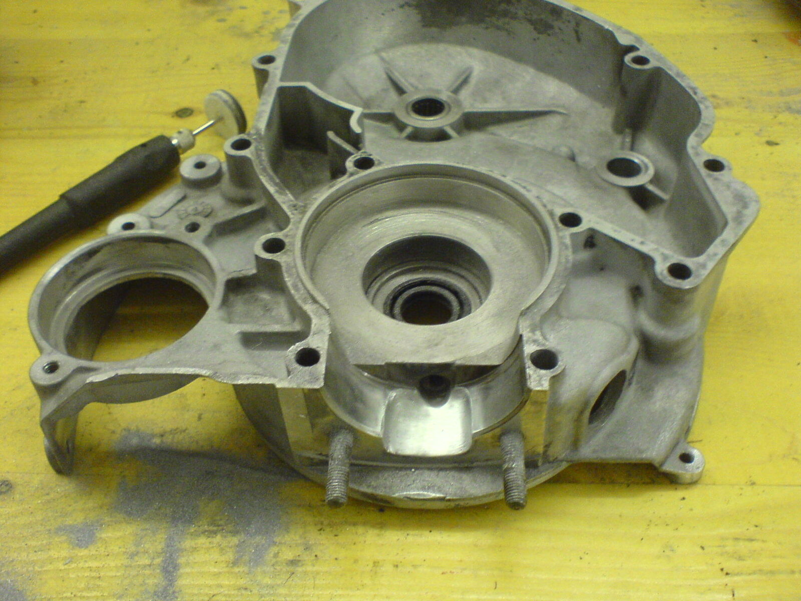

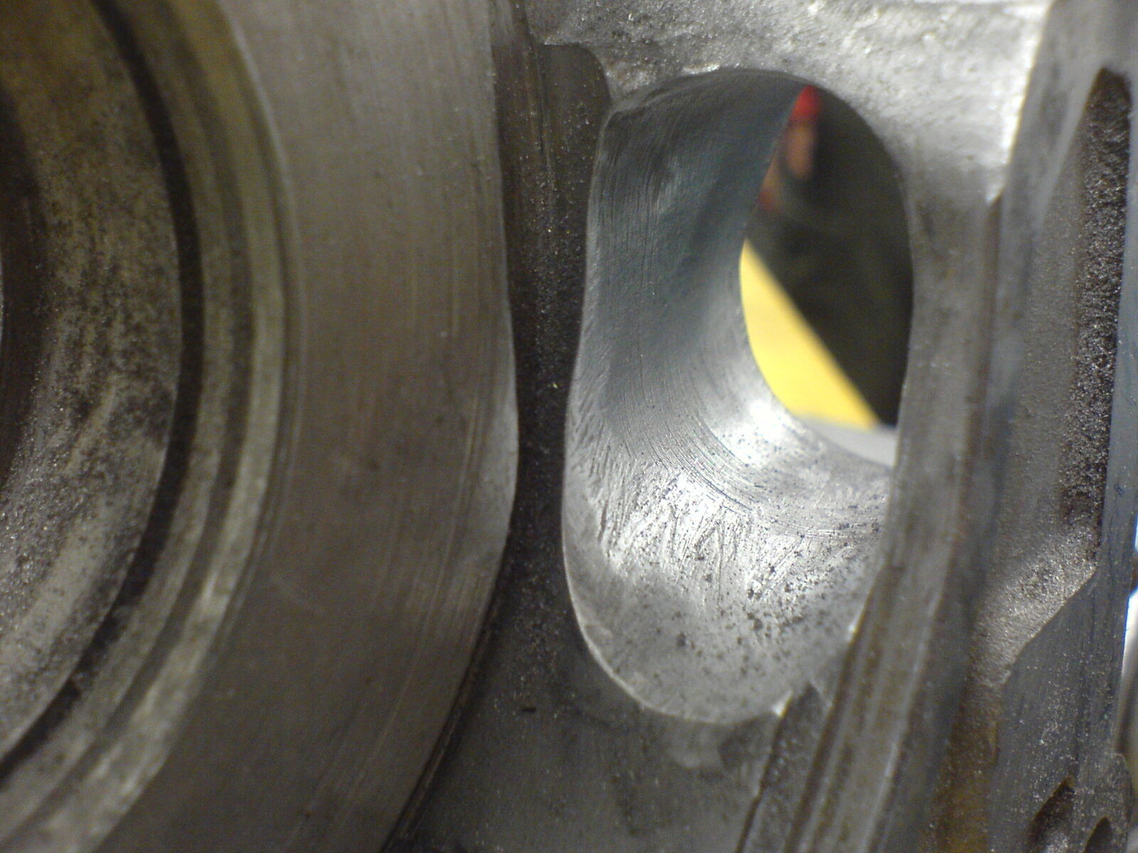

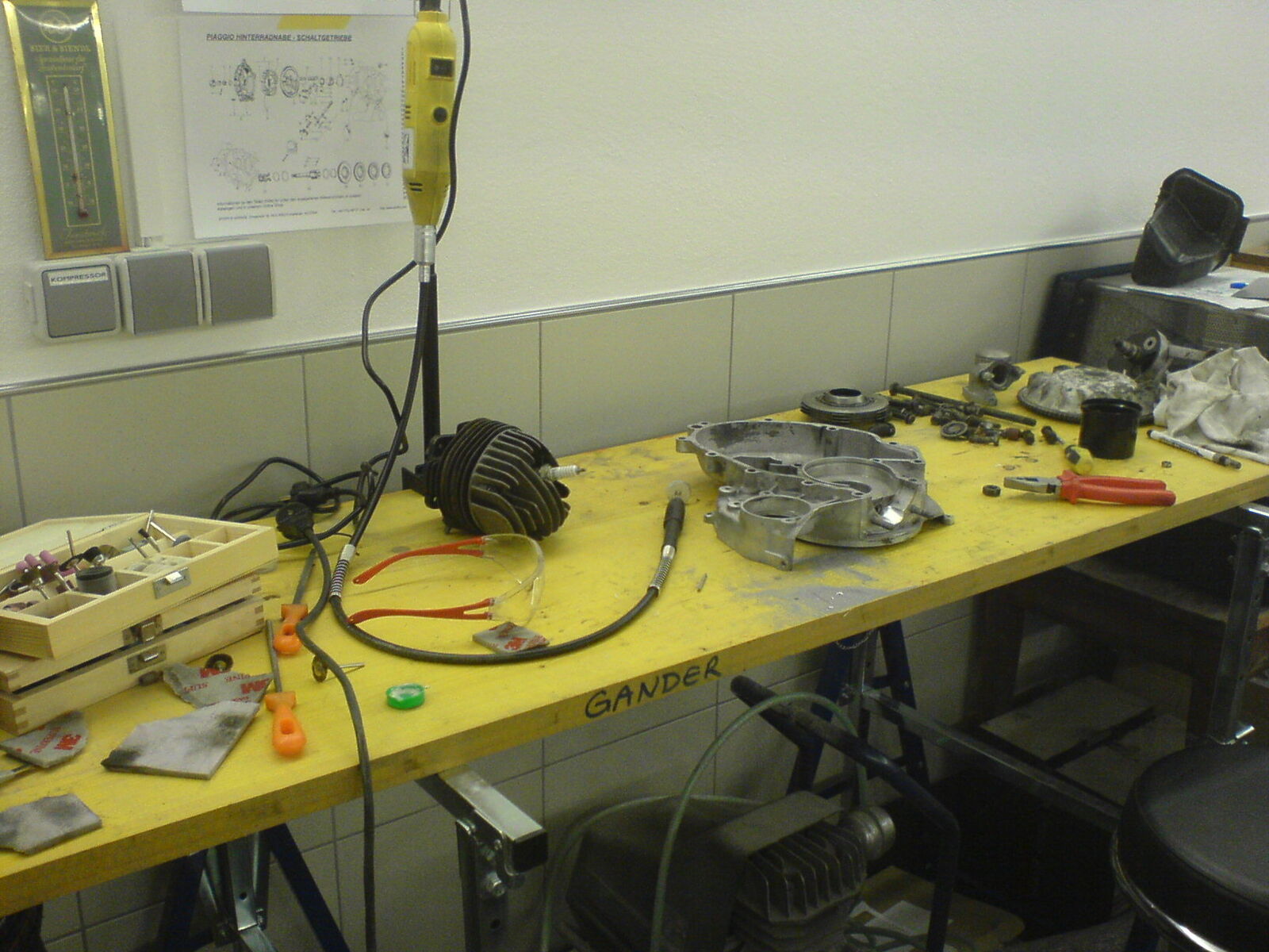

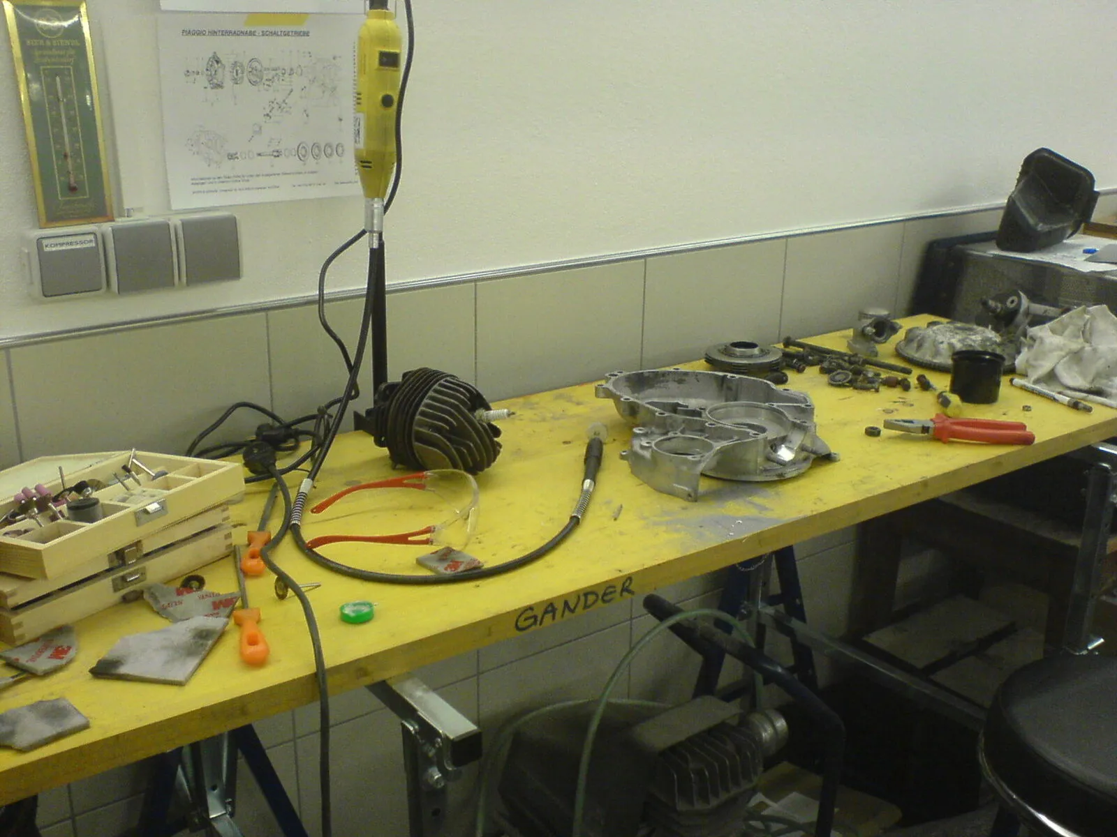

    War heute fleissig und hab heut mal den Dremel vergewaltigt, und das kam dabei raus.

    So heute, war mein Postler wieder fleissig, und hat mir ein wichtiges Teil gebracht, auf das ich schon sehnsüchtig gewartet habe, den Polini Memranschlürfer.
    Hab ihn gleich begutachtet.
    Das wird wieder eine lange Nacht werden da mich in der Garage mein Motorblock und der Dremel erwartet
    Bin für nützliche Tipps zum Ansaugloch fräsen offen
    8)
    Werde euch mit Bildern auf dem Laufenden halten. :)

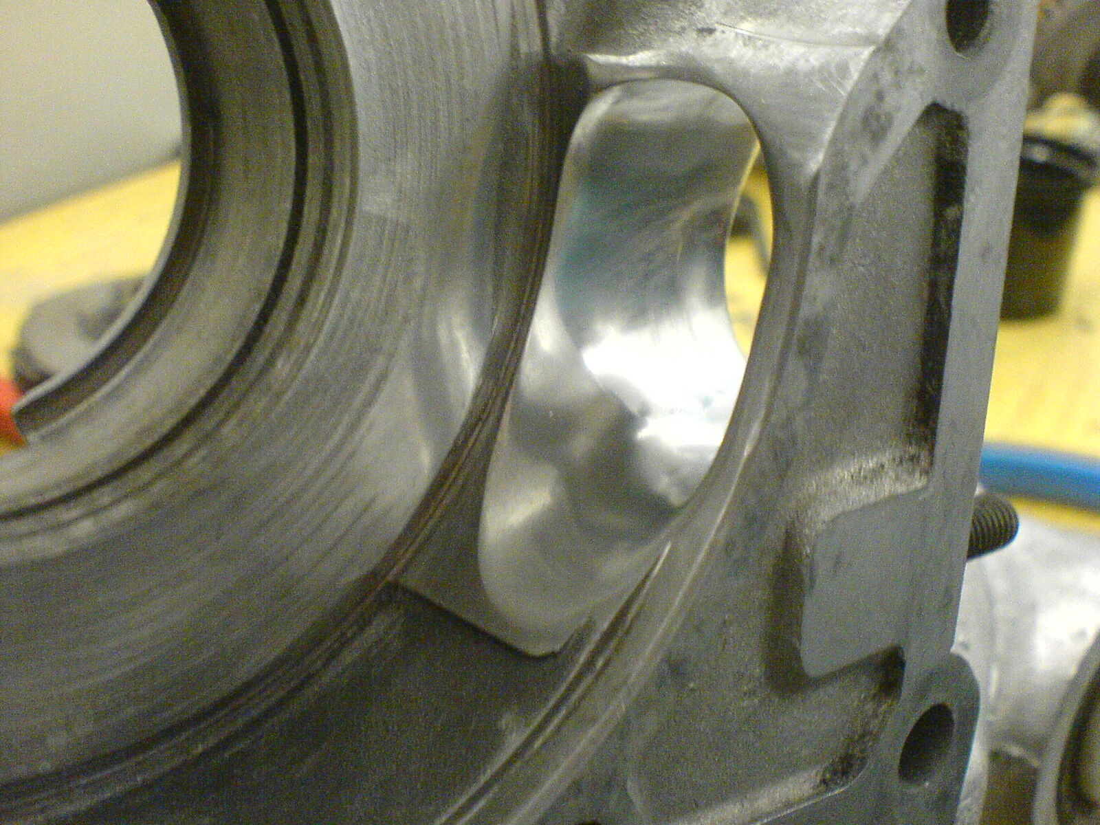

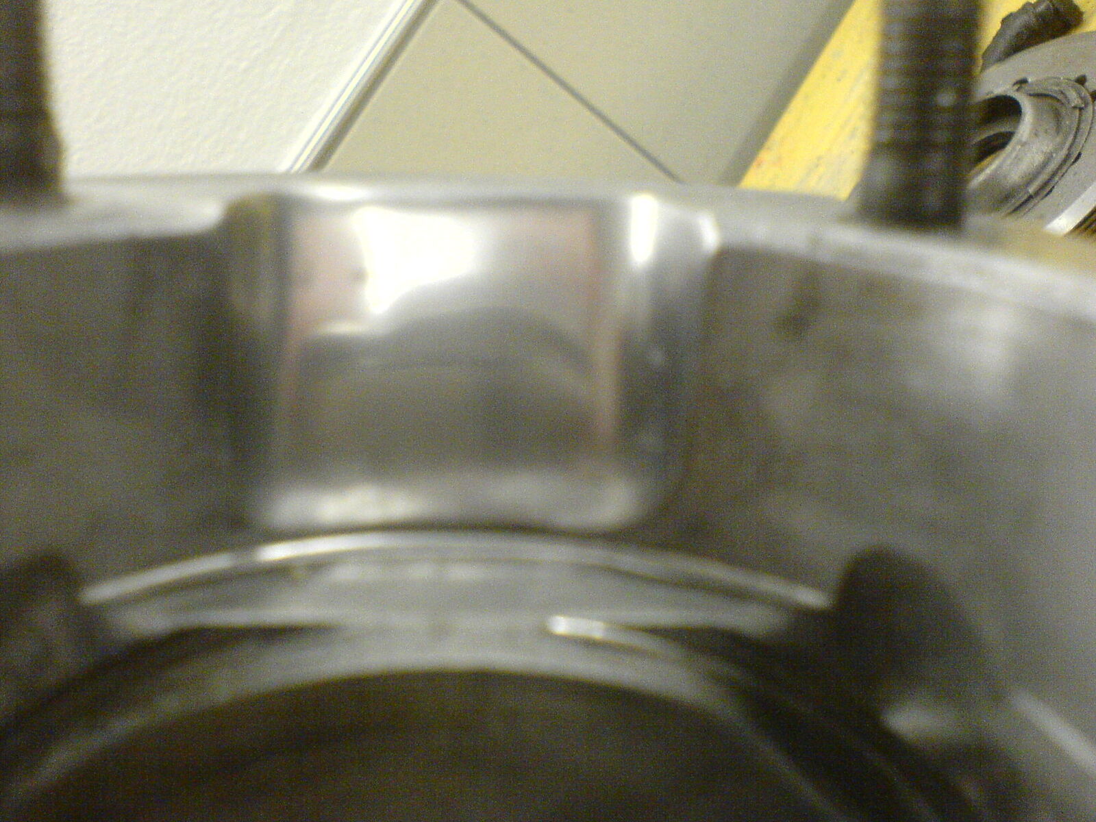

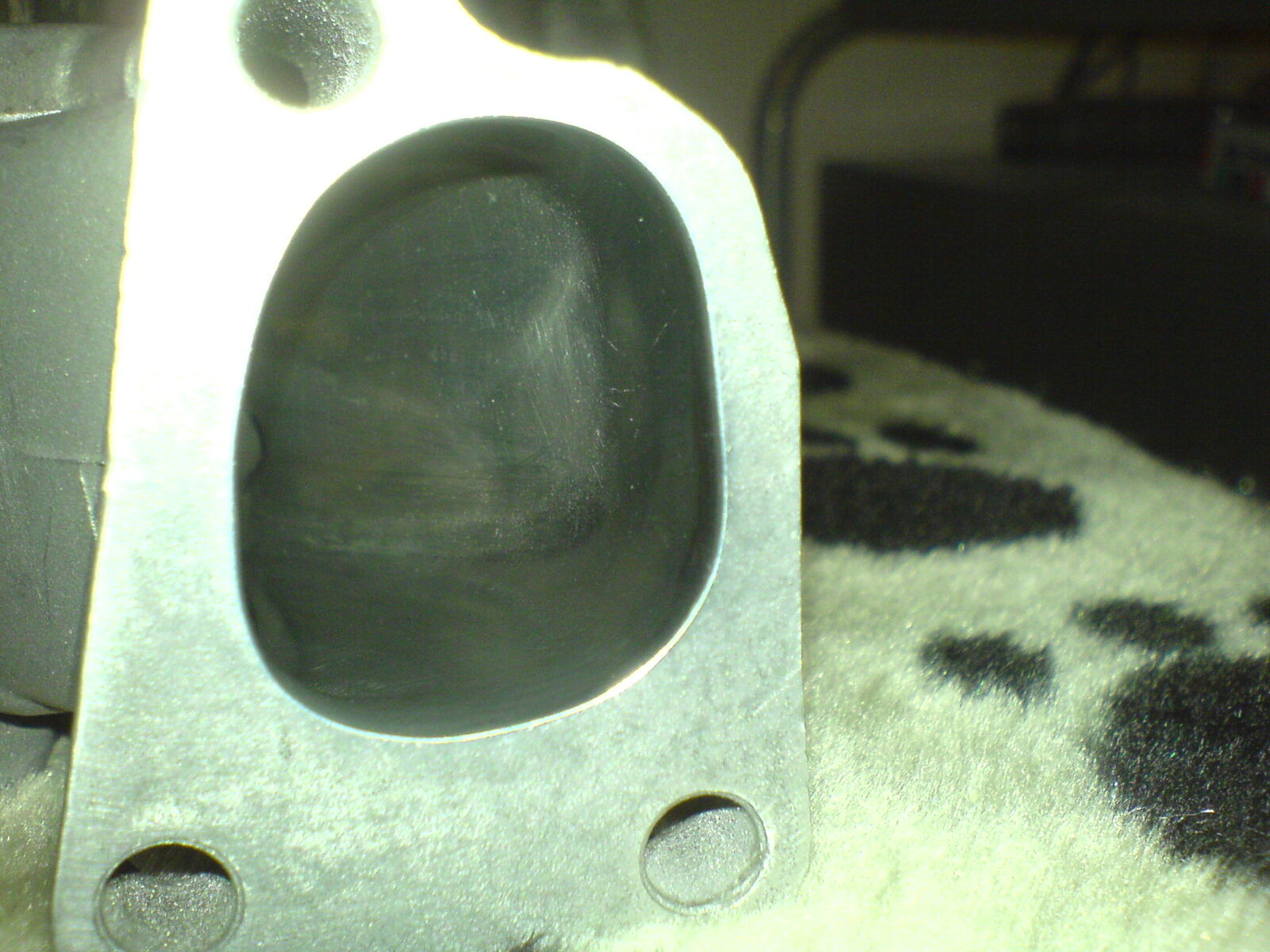

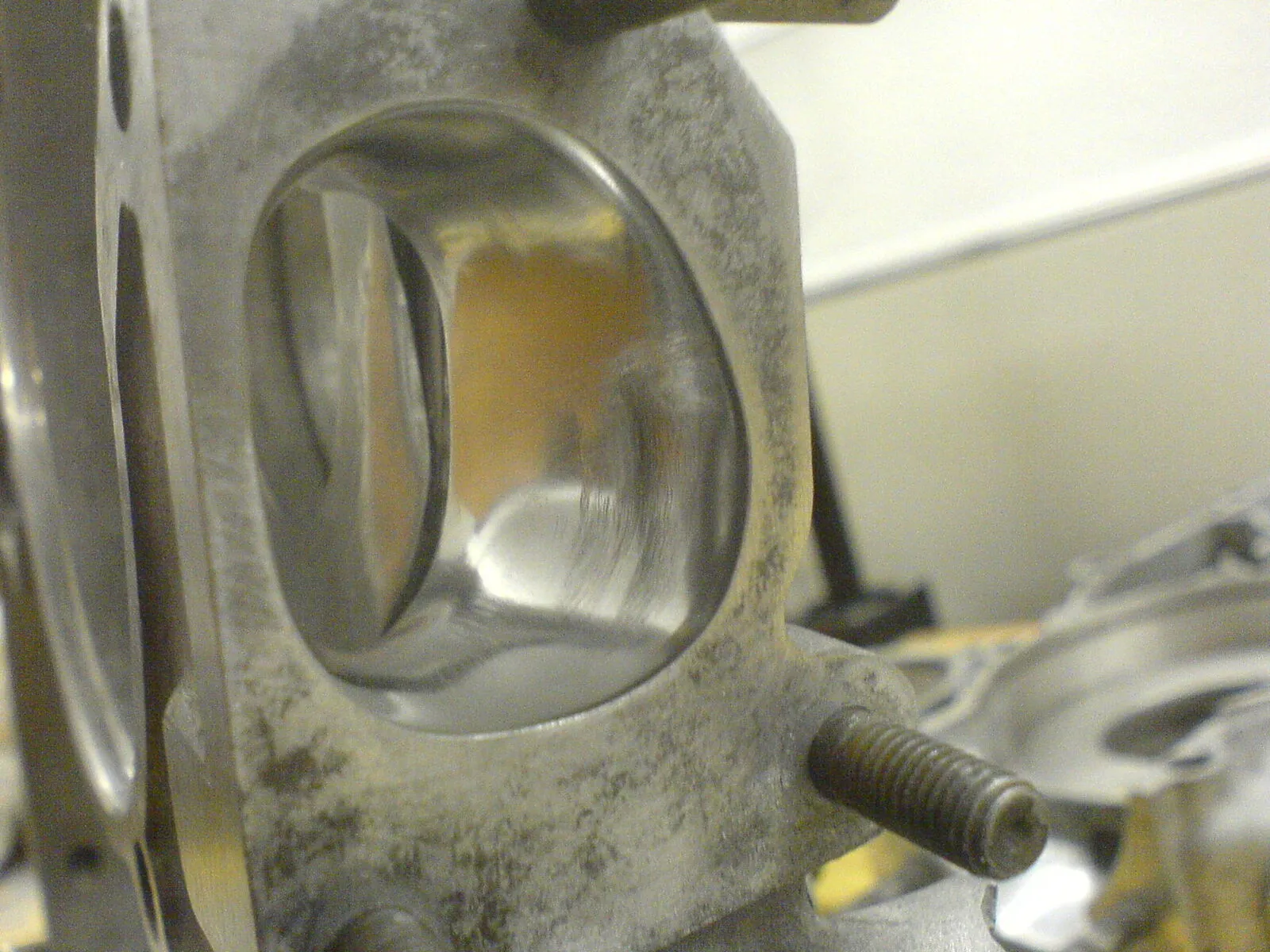

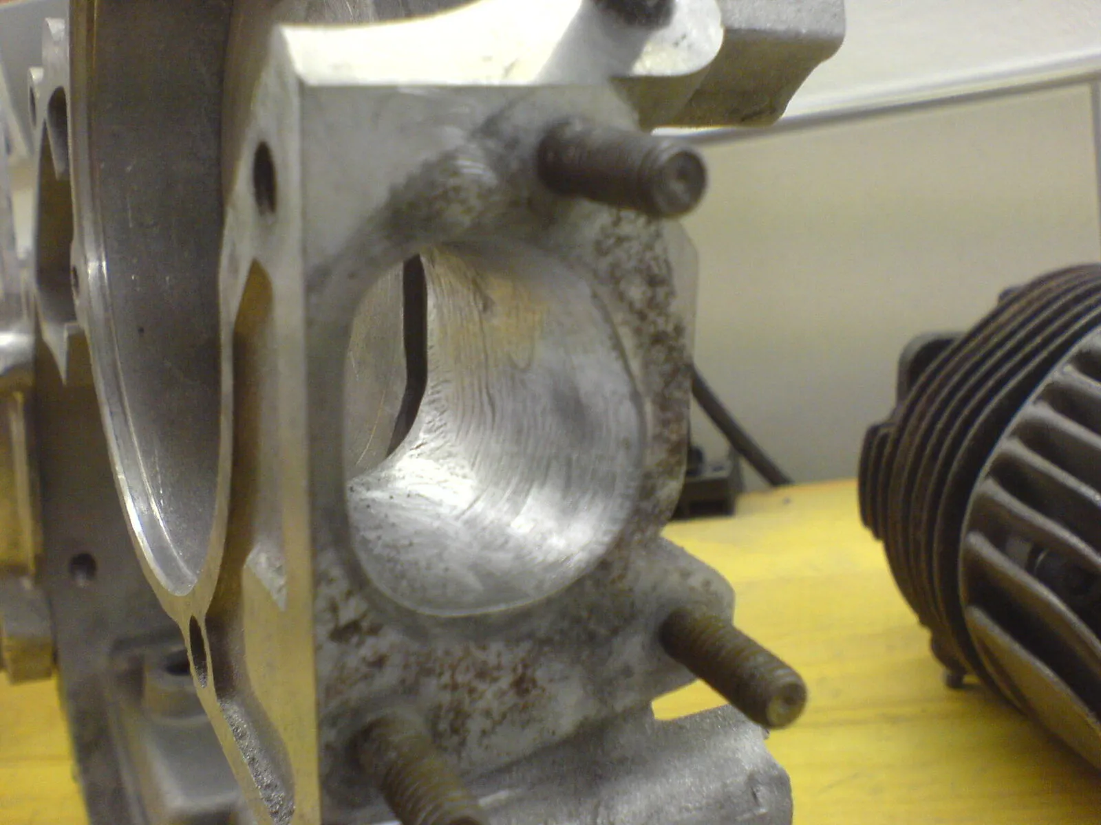

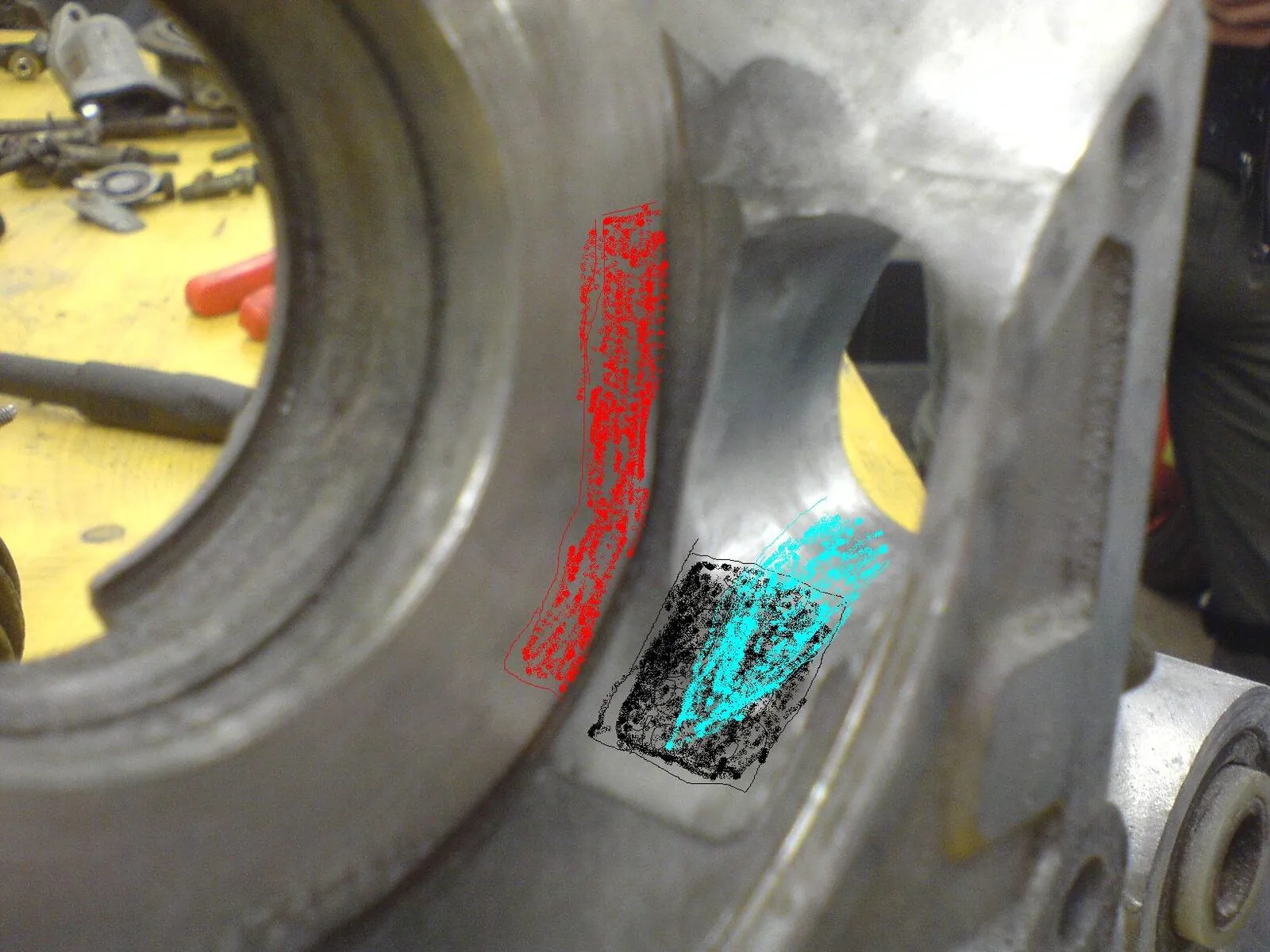

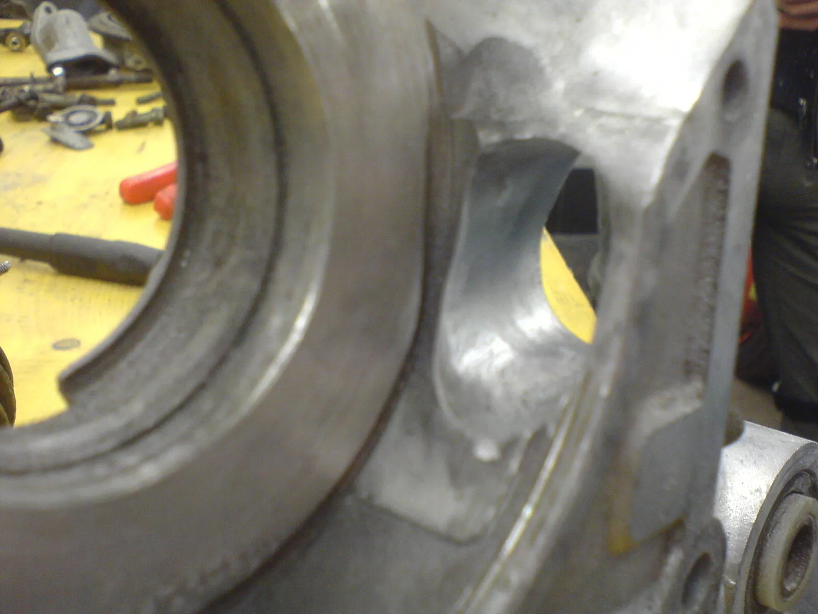

    Ich hoffe ich habe das Loch vom Ansaugstutzen zum Kurbelwellengehäuse gross genug gemacht. Für Tipps bin ich dankbar
    Hier die Bilder

    du solltest versuchen, die Teile an das Gegenstück anzupassen.
    Also Einlass an ASS anpassen, ÜS an Zylinder anpassen etc.
  • gandisgarage
    "Rust"inator
    170
    23,045
    4,257
    65
    Hall/Tirol
    autunno125, PX194
    • November 30, 2007 at 20:27
    • #46
    Hab ich gemacht, weiss nur nicht ob ich beim Loch wo die Kw vorbeiläuft vielleicht zuviel weggenommen hab.

    Wenn das Gehäuse nicht gerissen oder gebrochen ist passt's noch! Der Membranblock übernimmt doch von Stund an die Dichtung und Steuerung, da ist's nicht mehr wichtig!

    Hab nur gemeint nicht das das Gemisch ins Lager angesaugt wird oder hinein gelangt zwischen Kurbelwelle und Gehäuse. Gebrochen ist nichts

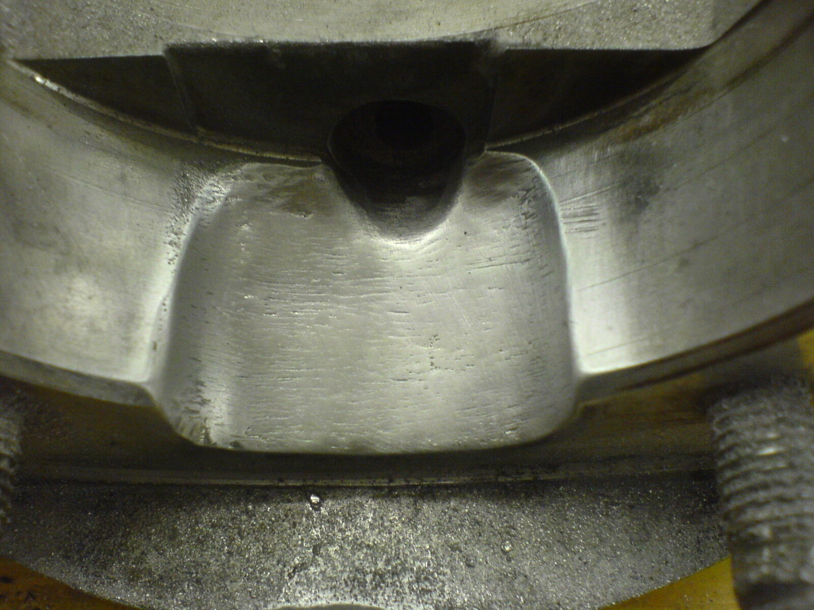

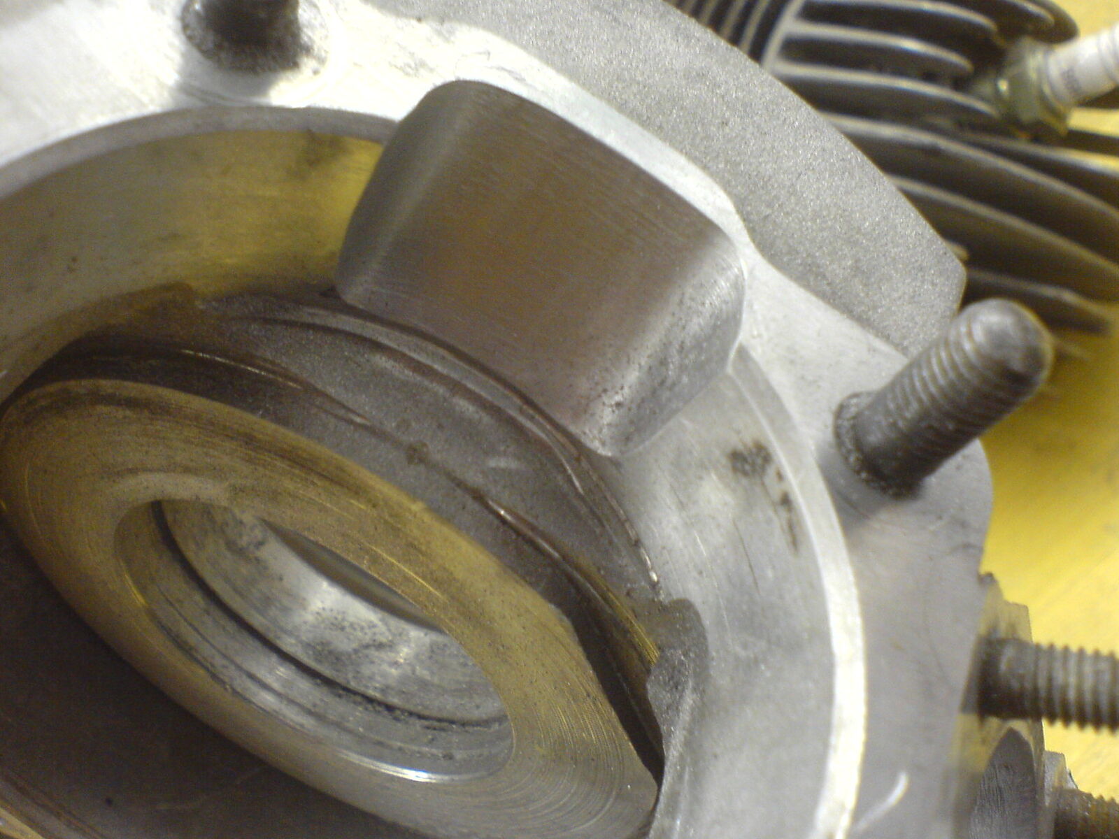

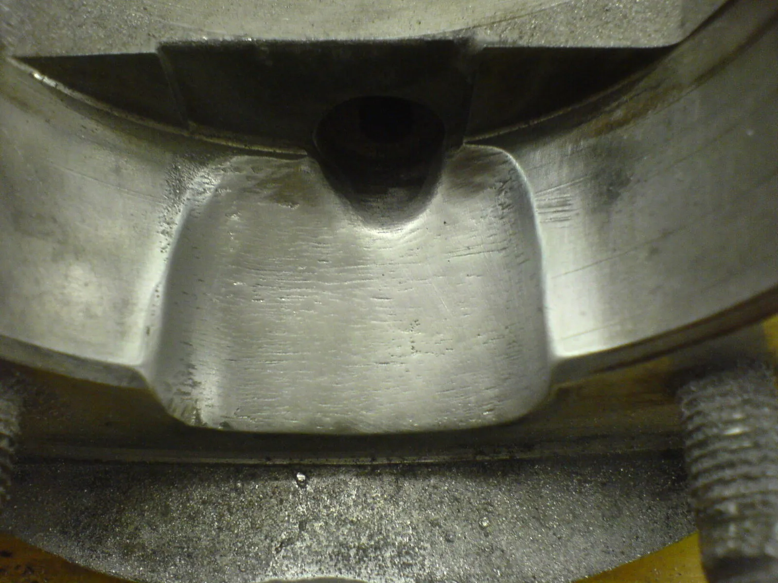

    So hab hier ein Foto von den Stellen die heute dem Dremel zum Opfer gefallen sind

    den Rand oben links könntest du etwas strömungsgünstiger gestalten

    THX Werd ich nächste Woche gleich machen

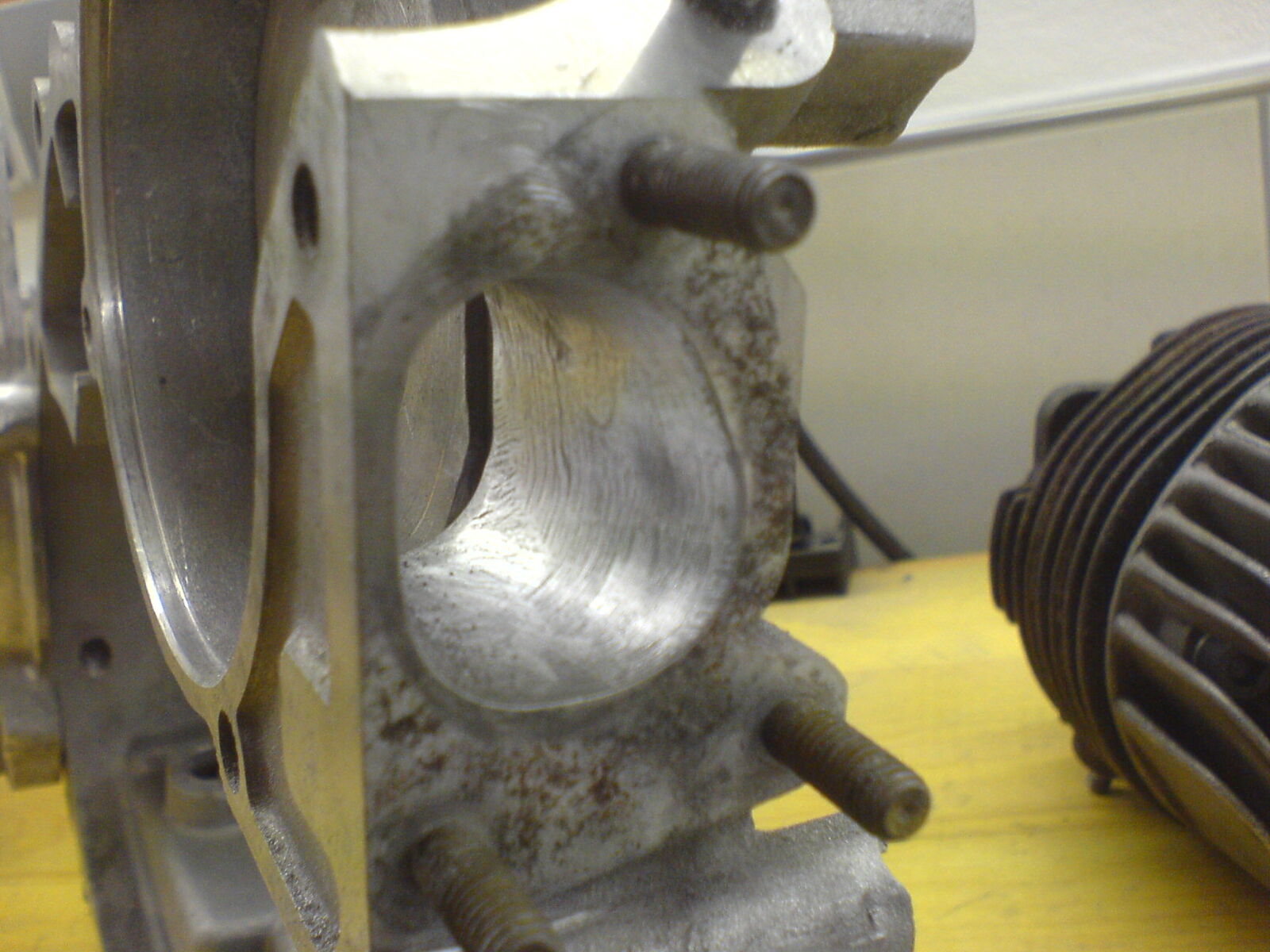

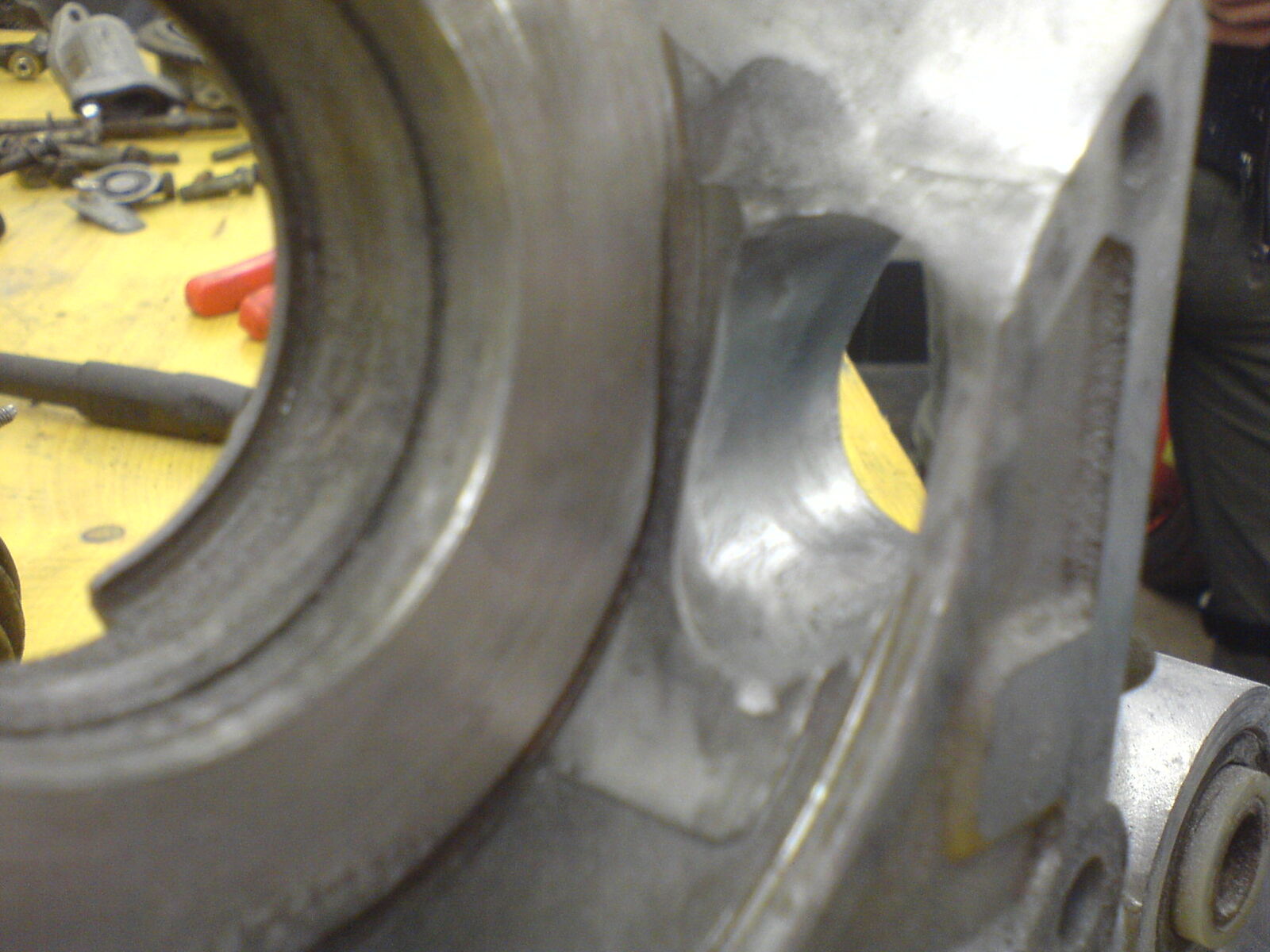

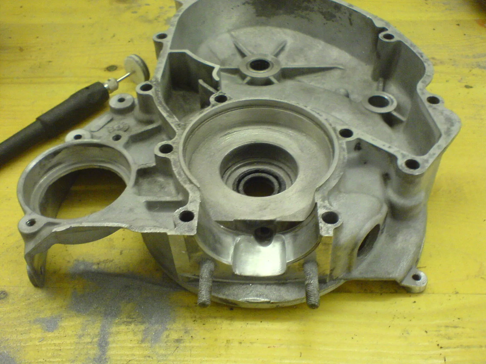

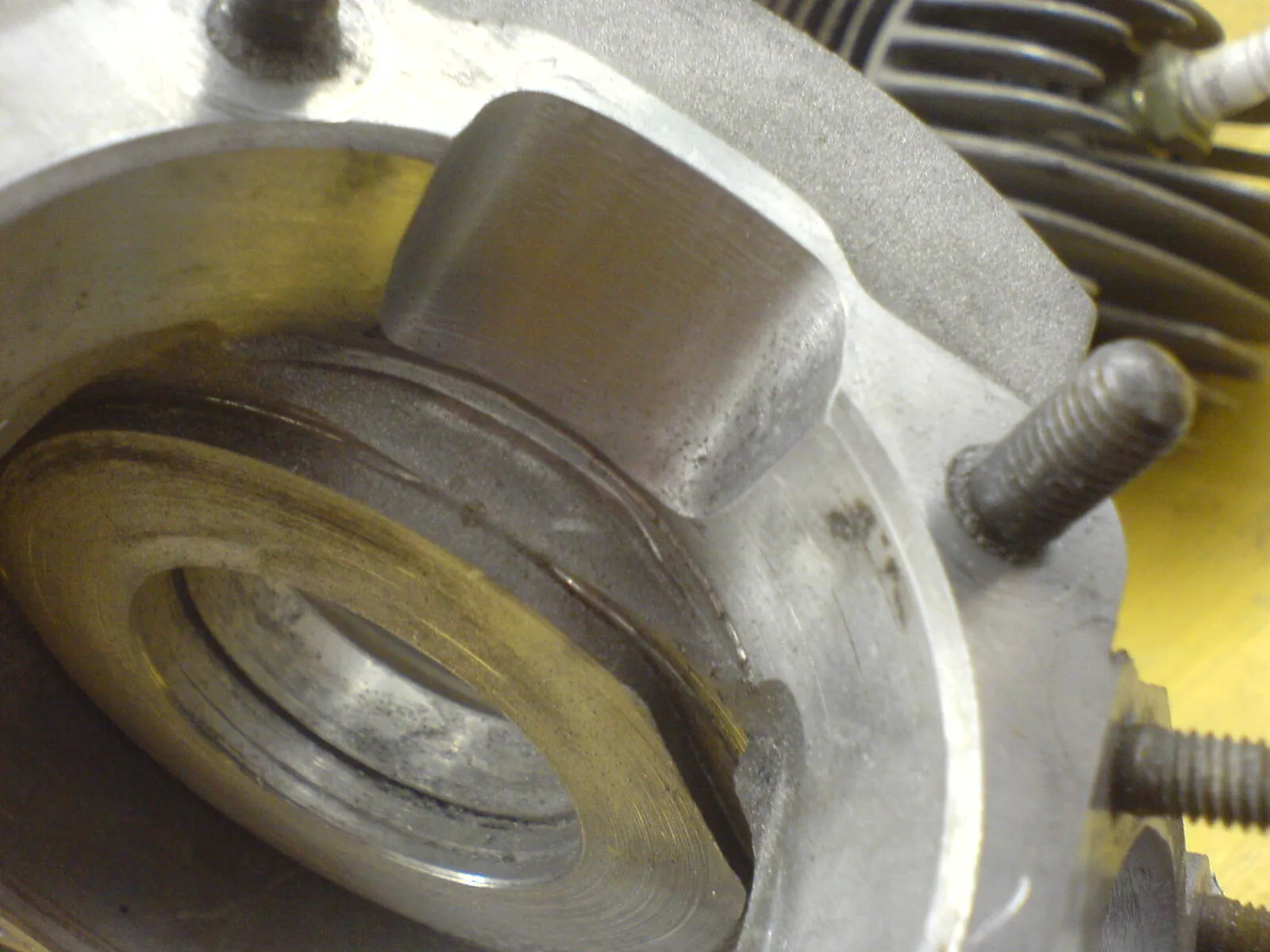

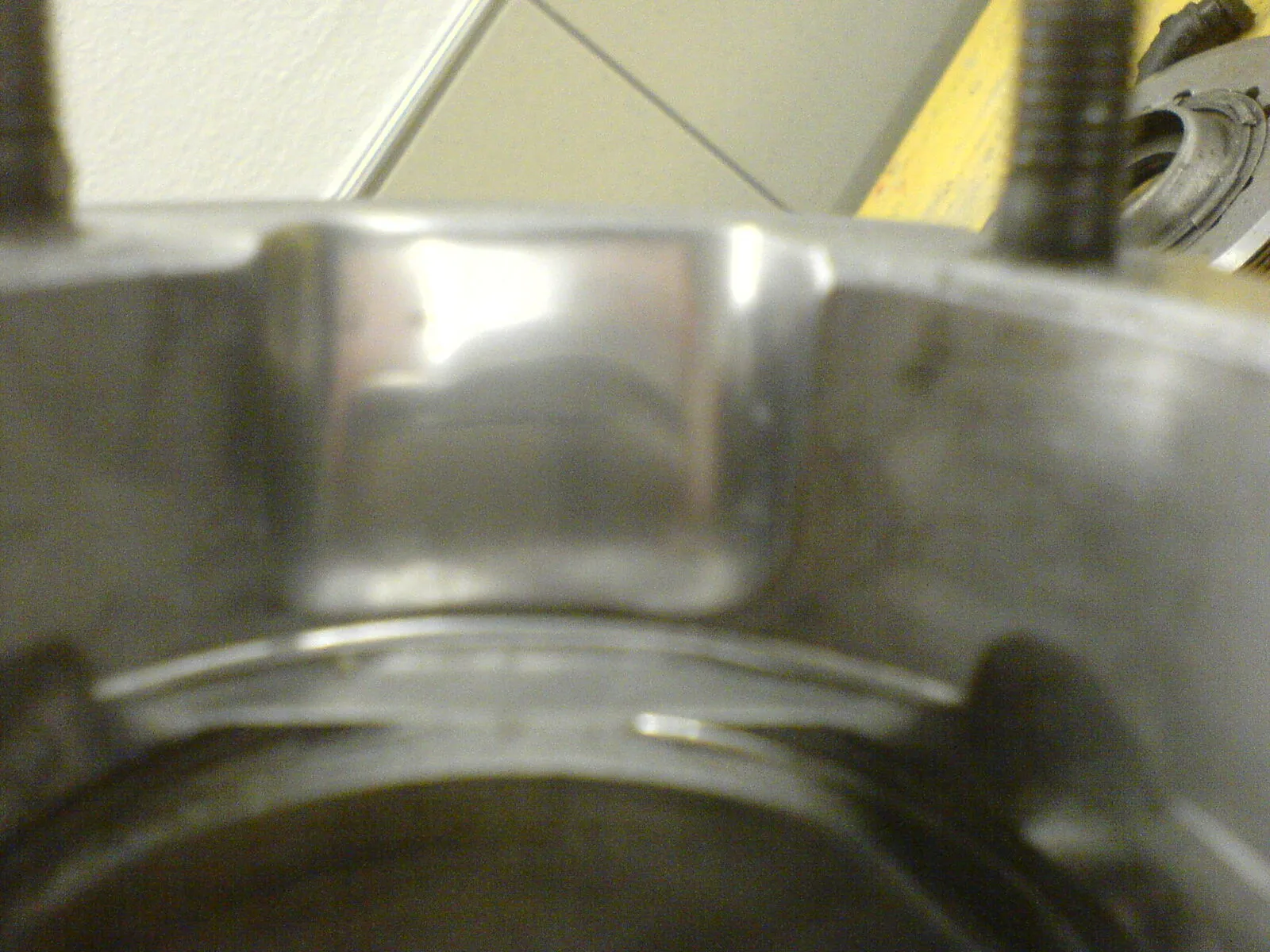

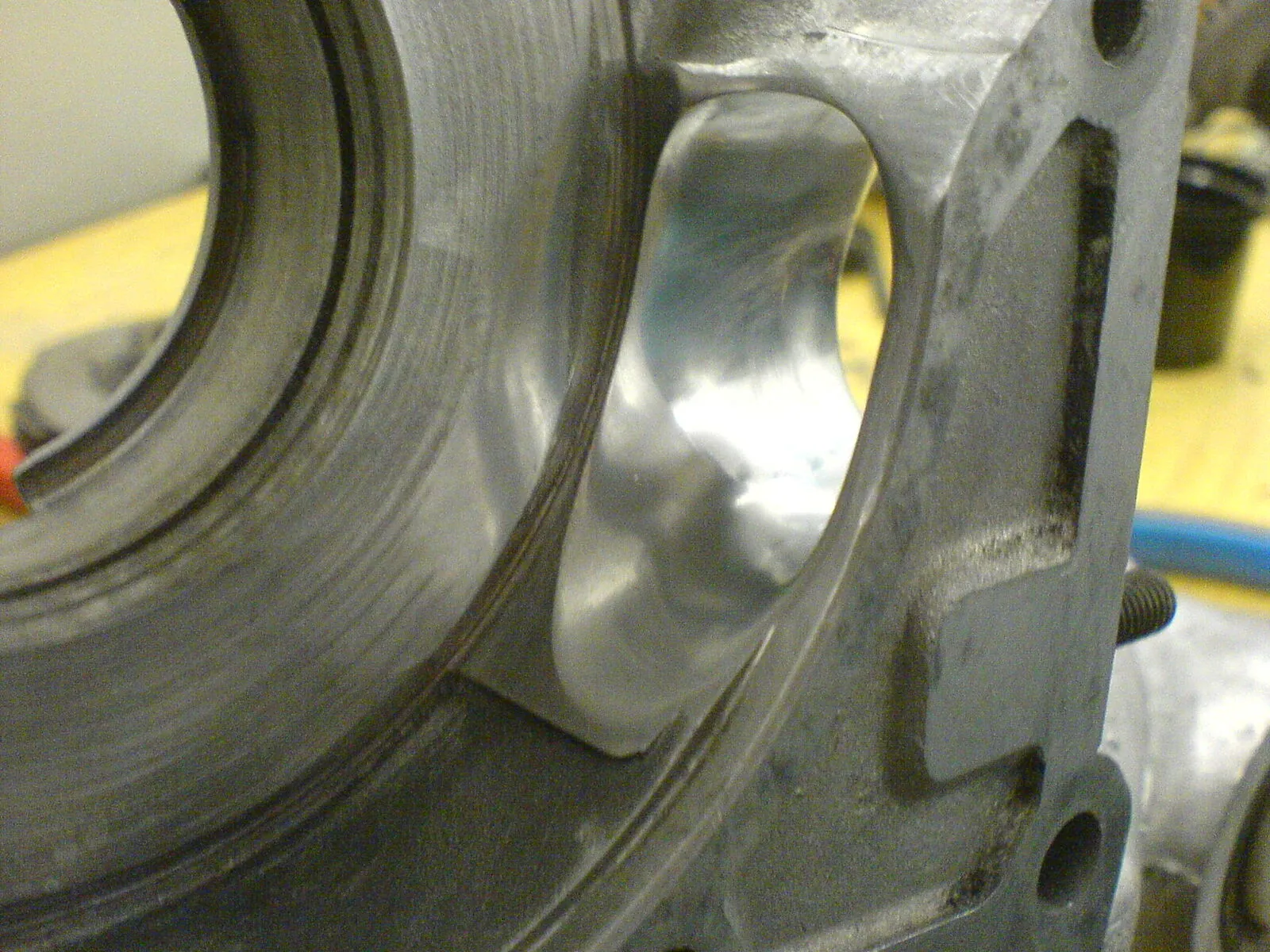

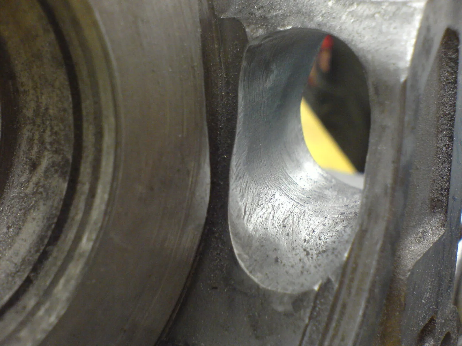

    So ich habs mir heute wieder gegeben und meine angepassten ÜS mal schön Poliert so bis Korn 1000 und dann noch mit Poliermittel, schaut echt sensationell aus.
    Den Einlass hab ich natürlich auch gemacht. Hier die Bilder

    Echt cool! Wie macht man das? Ich will das bei meinem Motorprojekt auch machen - gibt es eine Anleitung, wie man die Kanalweite zum auffräsen ermittelt?

    Also ich habe den Zylinder auf den Block gehalten und mit einem Eding die Kanalbreite der ÜS auf den Block übertragen, danach habe ich mit der Fussdichtung auf dem Block angezeichnet wie weit ich nach aussen fräsen muss.

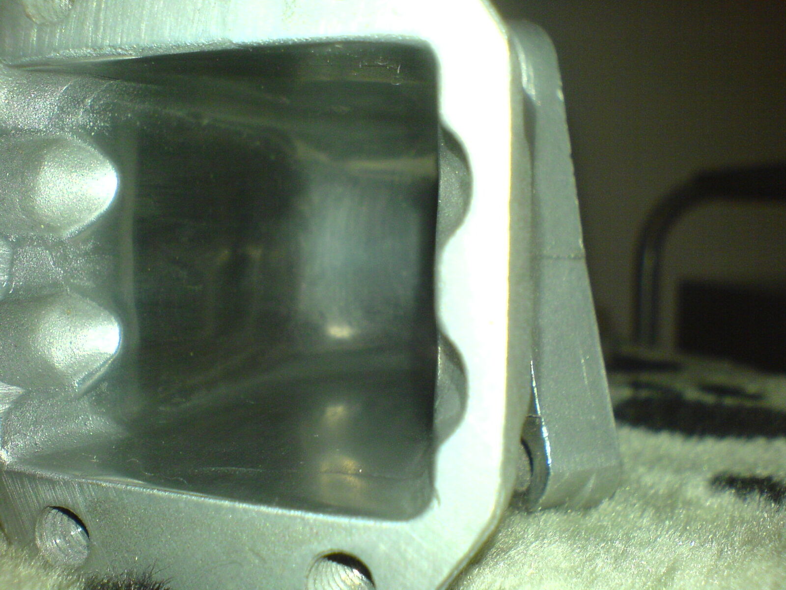

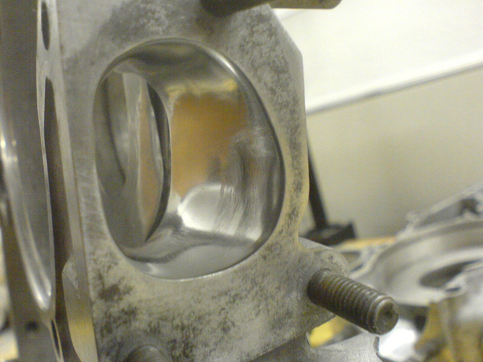

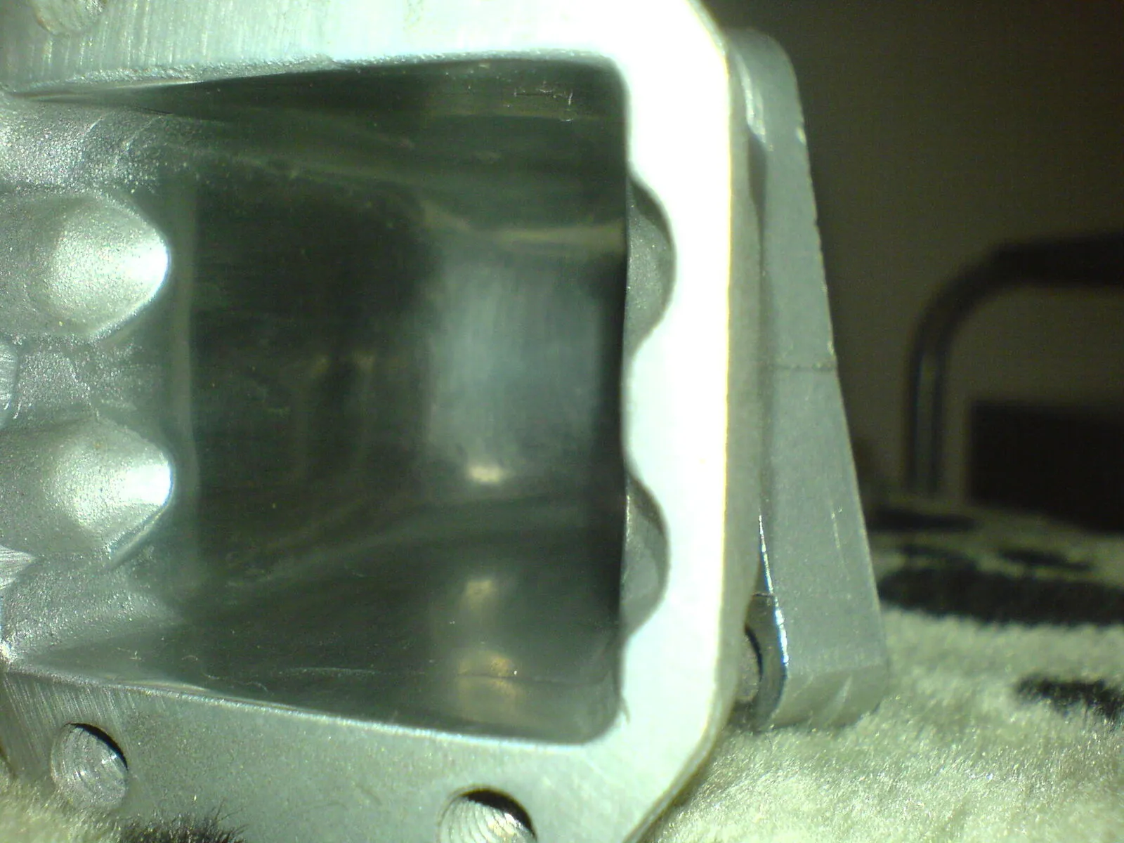

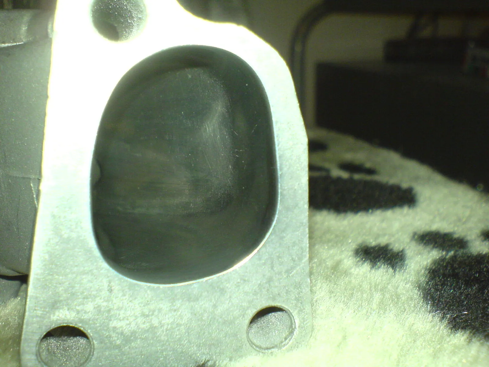

    So heute war wieder Poliertag, heute hat der Membranschlürfer dran glauben müssen, hier die Bilder
    Werde diese Woche noch die ÜS am Zylinder ein bischen anspitzen, freu mich schon aufs Ergebnis :D
