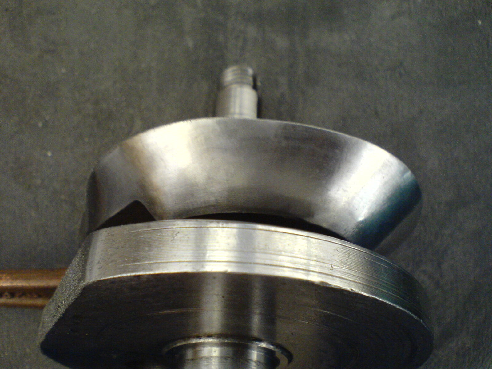

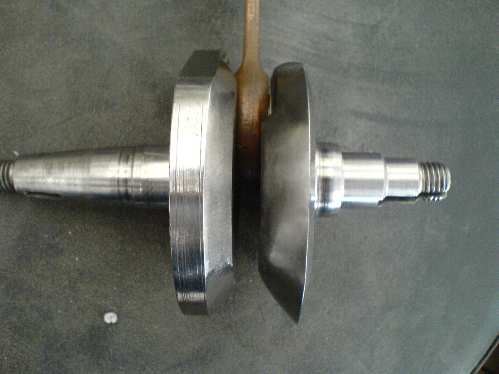

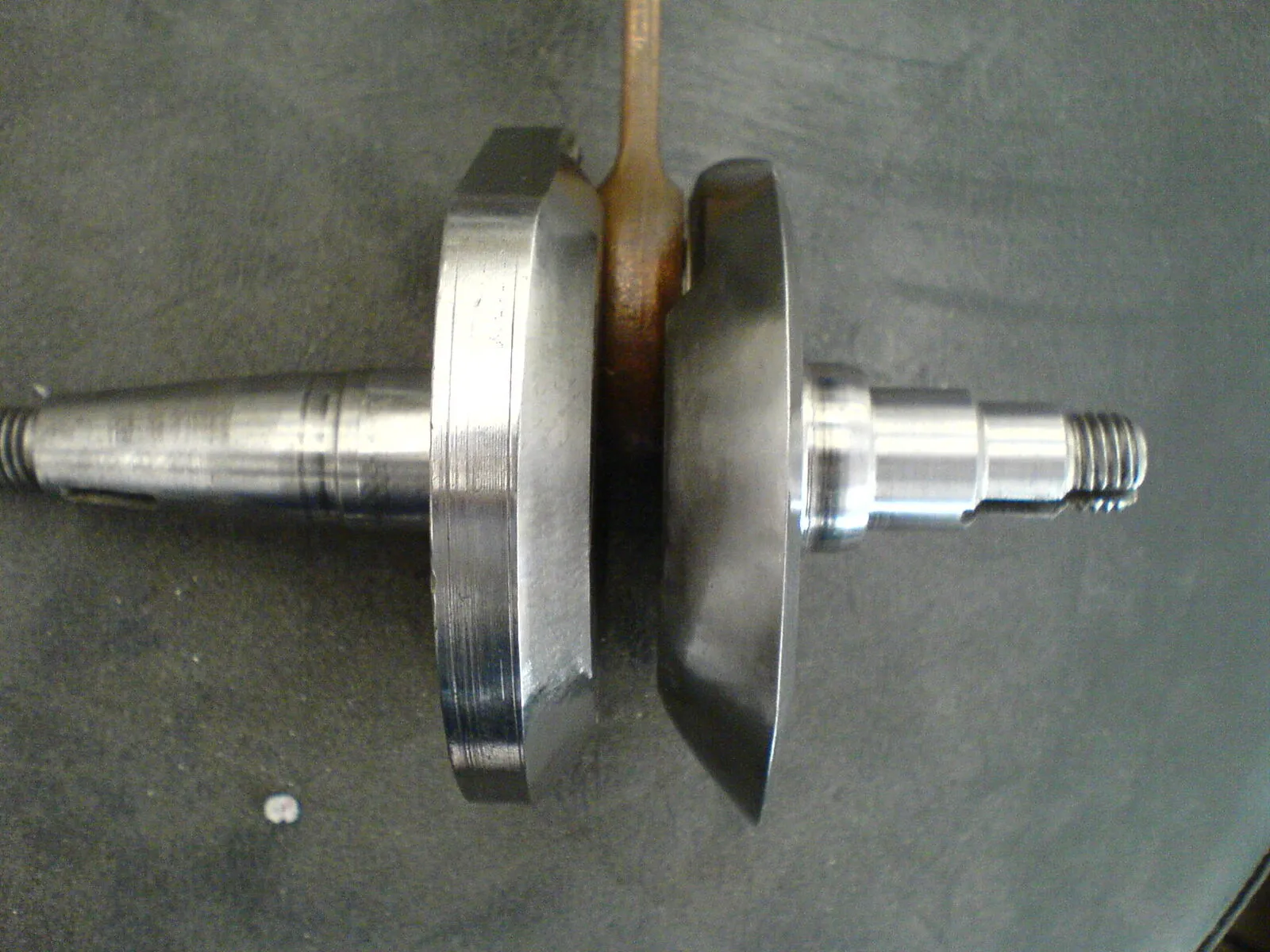

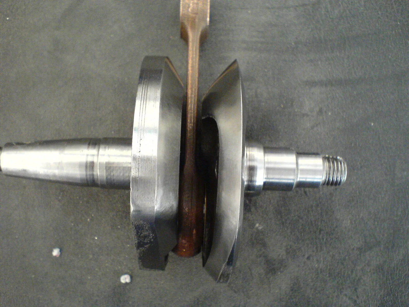

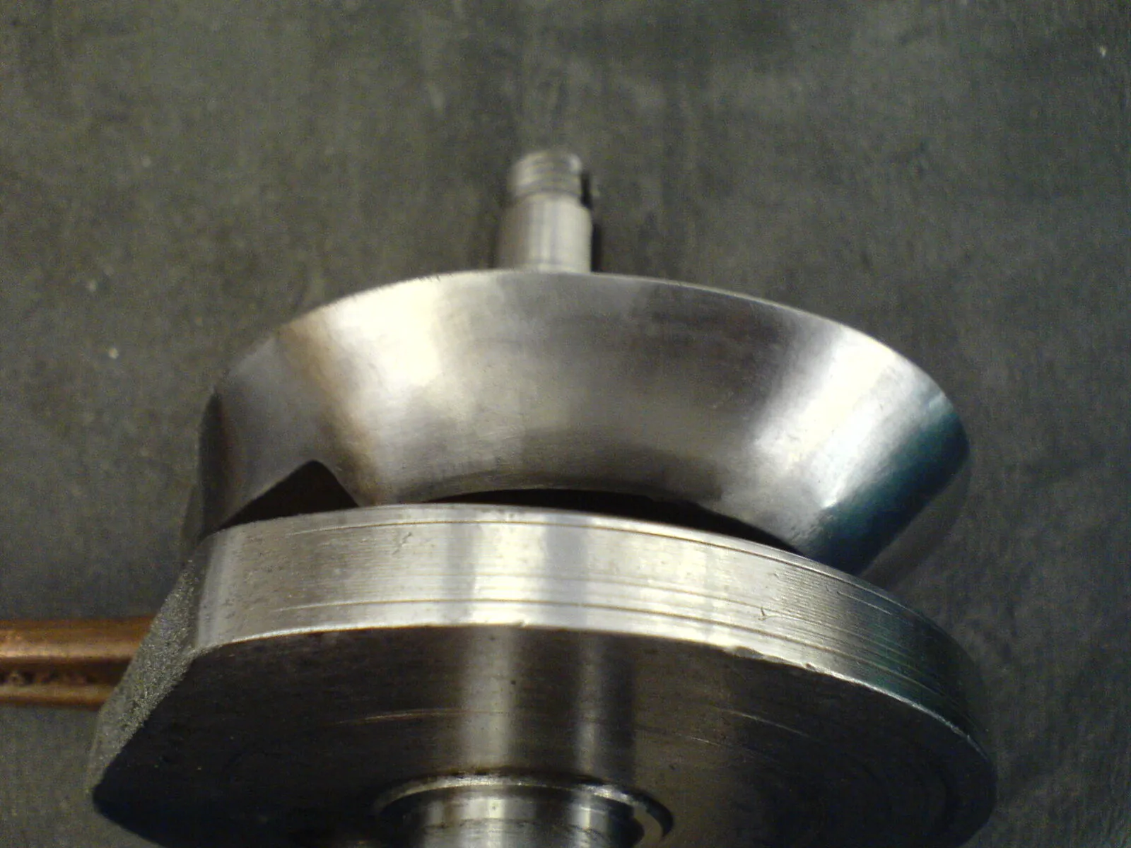

    So Jungens und Mädels ihr werdet es nicht glauben. Die Membranwelle ist da.
    Edith schreit grad aus dem Wohnzimmer: Bilder folgen am Abend
    Fuhrpark Gandi:
    aktuell: PX 192, autunno 125
    war einmal: Gulf VBA177, XL2
    INN-Team Hall
  • gandisgarage
    "Rust"inator

    Hier die Fotos, die sind noch warm so frisch sind die :thumbup:

    die welle ist definitiv jeder € wert :thumbup::thumbup:

    Schade auf den Fotos wirkt die Welle nicht so toll wie in echt ;( .

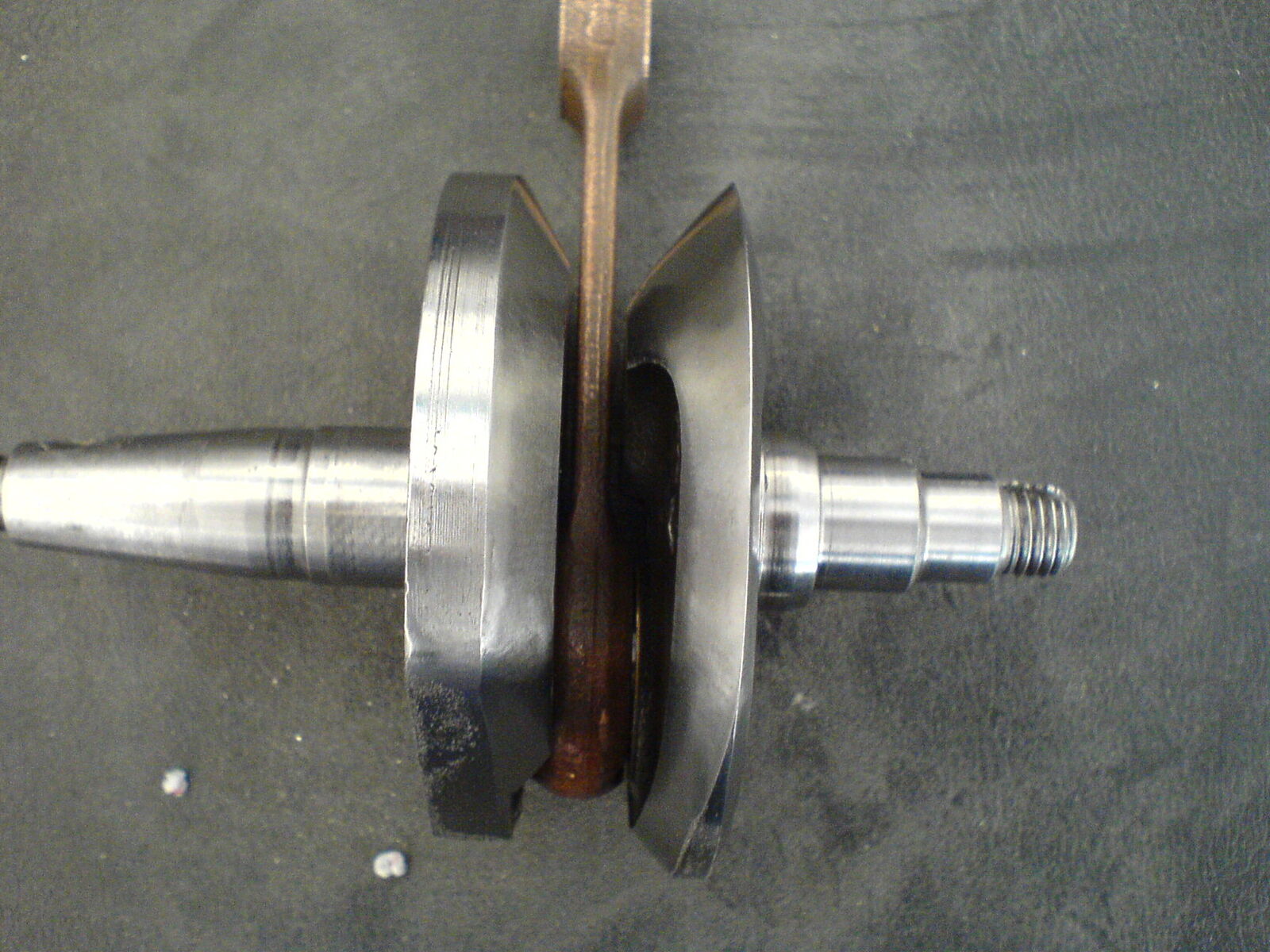

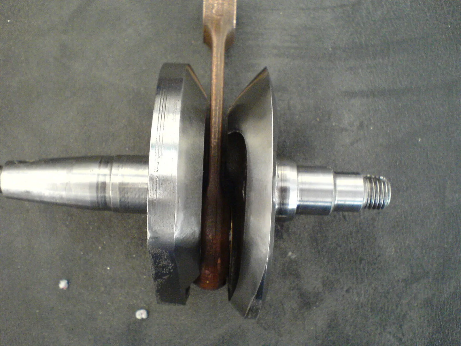

    • #113
    Jetzt gehts endlich, ich kann hier auch was posten! Erstmal Gratuliere ich dem Bernhard zu seinem wirklich sauber gearbeitetem Projekt!
    GLS hat leider dem Bernhard seine Welle 12 Tage im Depot gehalten, weil Sie angeblich die Adresse nicht fanden.
    Ich hab schönere Bilder von Bernhard Welle, die stell ich jetzt mal online!
    [Blockierte Grafik: http://www.kabaschoko.de/wellegandi.jpg]
    [Blockierte Grafik: http://www.kabaschoko.de/wellegandi1.jpg]
    [Blockierte Grafik: http://www.kabaschoko.de/wellegandi2.jpg]
    [Blockierte Grafik: http://www.kabaschoko.de/wellegandi3.jpg]
    Vegetarier essen meinem Essen das Essen weg!
  • gandisgarage
    "Rust"inator
    170
    23,045
    4,257
    65
    Hall/Tirol
    autunno125, PX194
    • January 16, 2008 at 07:02
    • #114
    Ohne Worte einfach nur staunen :thumbup:

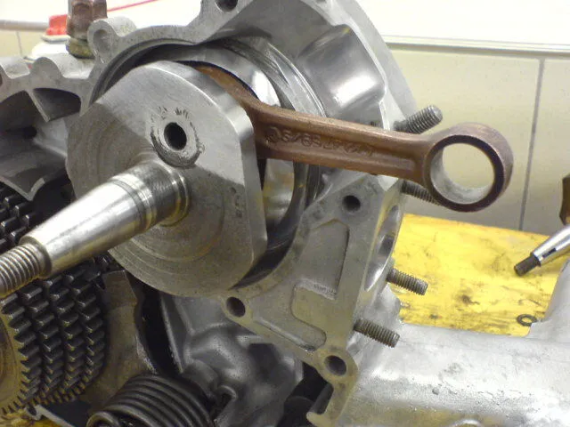

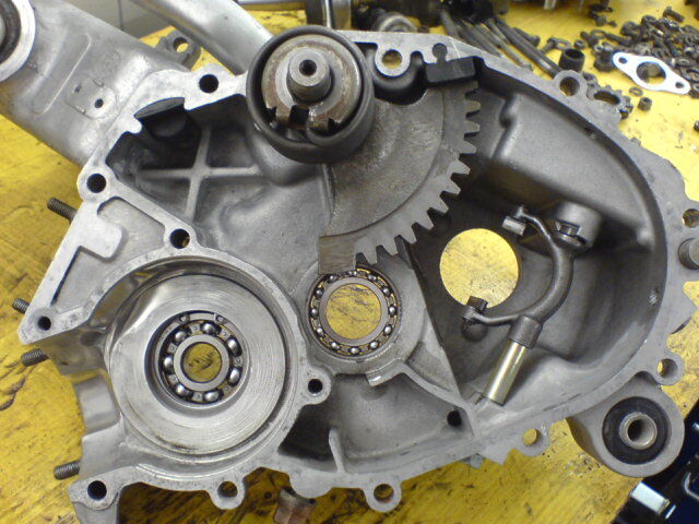

    • January 17, 2008 at 20:12
    • #120

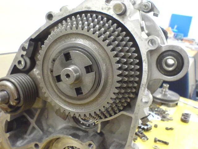

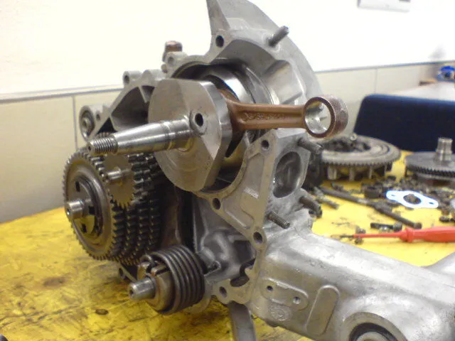

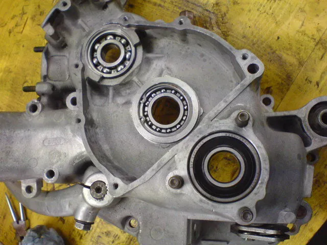

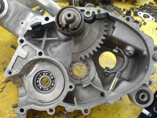

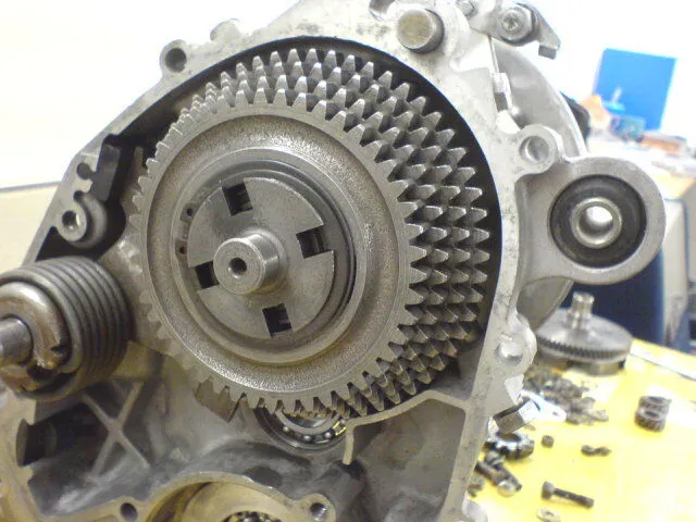

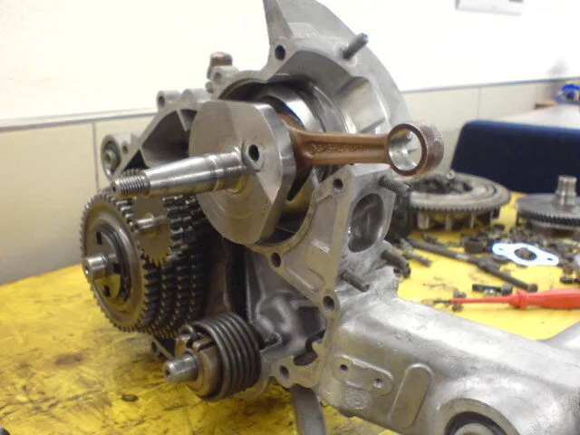

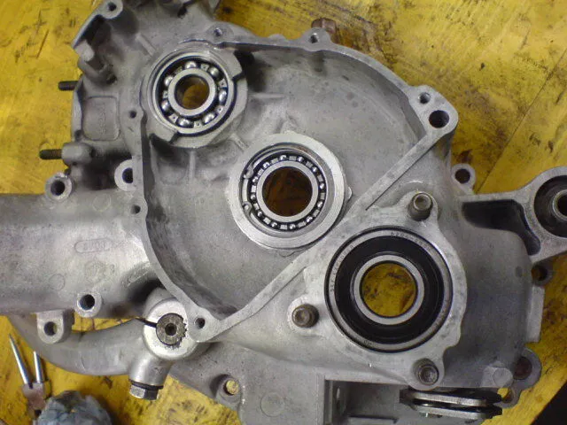

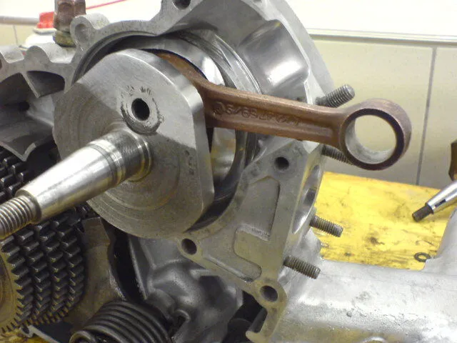

    Habe heute die Motorkomponenten die wir gestern aus dem XL2 Motor ausbauten gründlich gereinigt und eingeölt.
    So heute hab ich mit dem Zusammenbau begonnen. Hab zuerst vergessen den Kupplungskorb mit Welle einzubauen bevor ich die Hauptlagerwelle hinenmassierte :whistling: .
    Hat aber alles gut geklappt bis hierher, alle Lager sind natürlich neu.
    Hier die ersten Fotos
