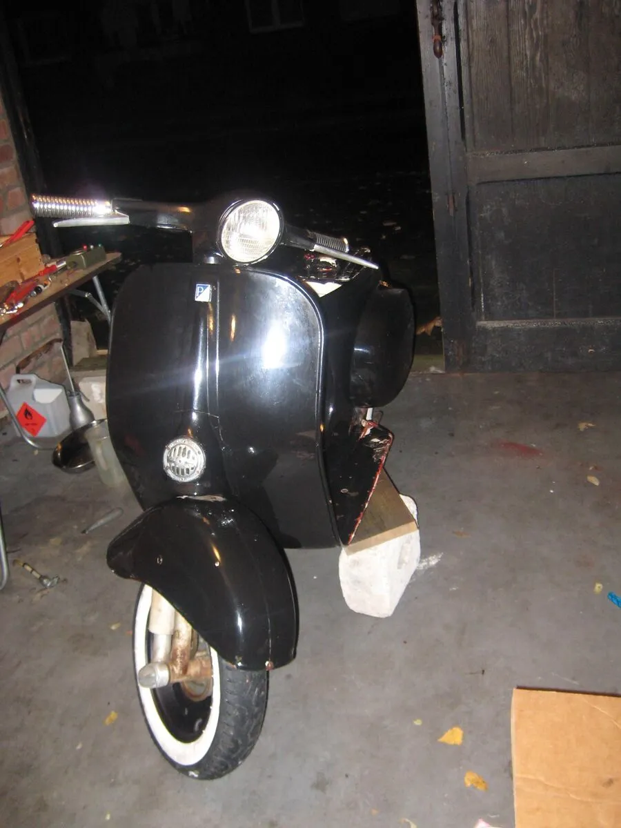

    gestern abend ist sie eingetroffen meine v 50 n oder s das weiß ich noch nicht so genau baujahr 63. erste serie, kleine klappe und schwanenhalsrücklicht und natürlich rundes licht. alles original außer der lack. hier und da ein paar oberflächige roststellen aber nichts ernstes das trittblech ist hinten am kicker verbogen(würde sagen, dass es bei einer 44 jahren alten vespa zu verschmerzen ist). gelaufen ist sie kanppe 17.000 km.
    werde mich jetzt gleich heute morgen mal drangeben und die ein oder andere sache schonmal angehen.
    zum motor kann ich jetzt noch ncihts genaueres sagen. außer dass sie völlig problemlos anspringt auch bei kaltem wetter und feuchtigkeit. endgeschwindigkeit beträgt allerdings 15 km/h was mir ein wenig sorgen bereitet. werde das jetzt gleich mal in augenschein nehmen.
    der vorbesitzer hat ein neuen original zylinder montiert, weiß nciht wie viel ahnung der hatte vielleicht ist da was schief gegangen. überlege momentan mal den motor komplett zu zerlegen. denke nicht das es bisher mal gemacht worden ist. wie würdet ihr daran gehen?
    möchte erstmal technik machen wenn sie dann läuft wird optisch was gemacht.
    PS: würdet ihr die [lexicon='bremstrommel',''][/lexicon] auch mal öffnen?
    mehr bilder folgen noch.

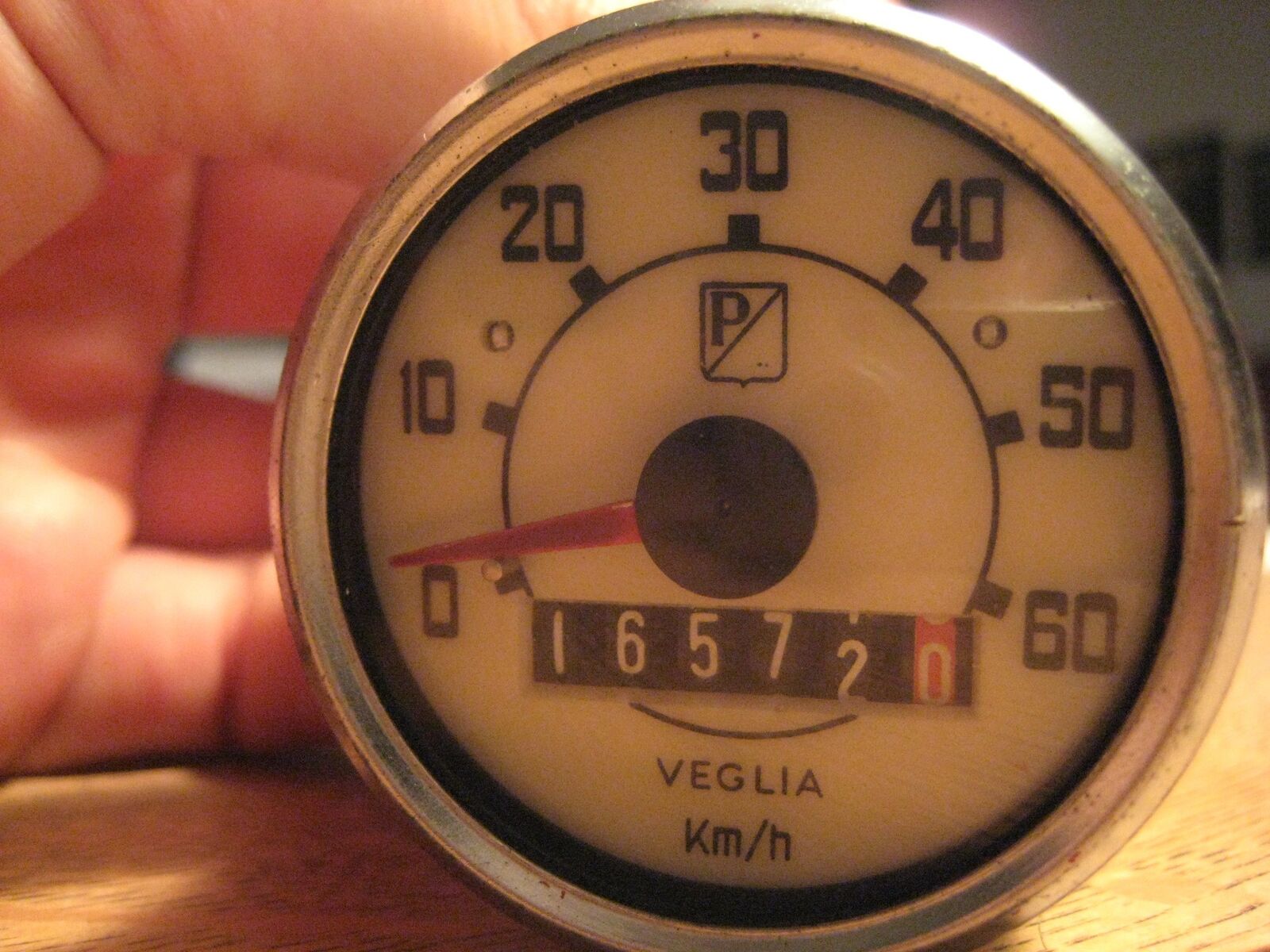

    dafür hab ich aber kleinigkeiten erledigt wie zb mein tacho zum glück funzt der!
    nur das schwingenlager in der gabel bewegt sich keinen cm...hab noch keine ahnung was ich machen soll zuerst dachte ich der stoßdämpfer sei fest aber es ist mit großer sicherheit das lager der schwinge in der gabel
    schöner tacho was?
    und hier seht ihr auch mal die "schöne" neongelbe sitzbank.
