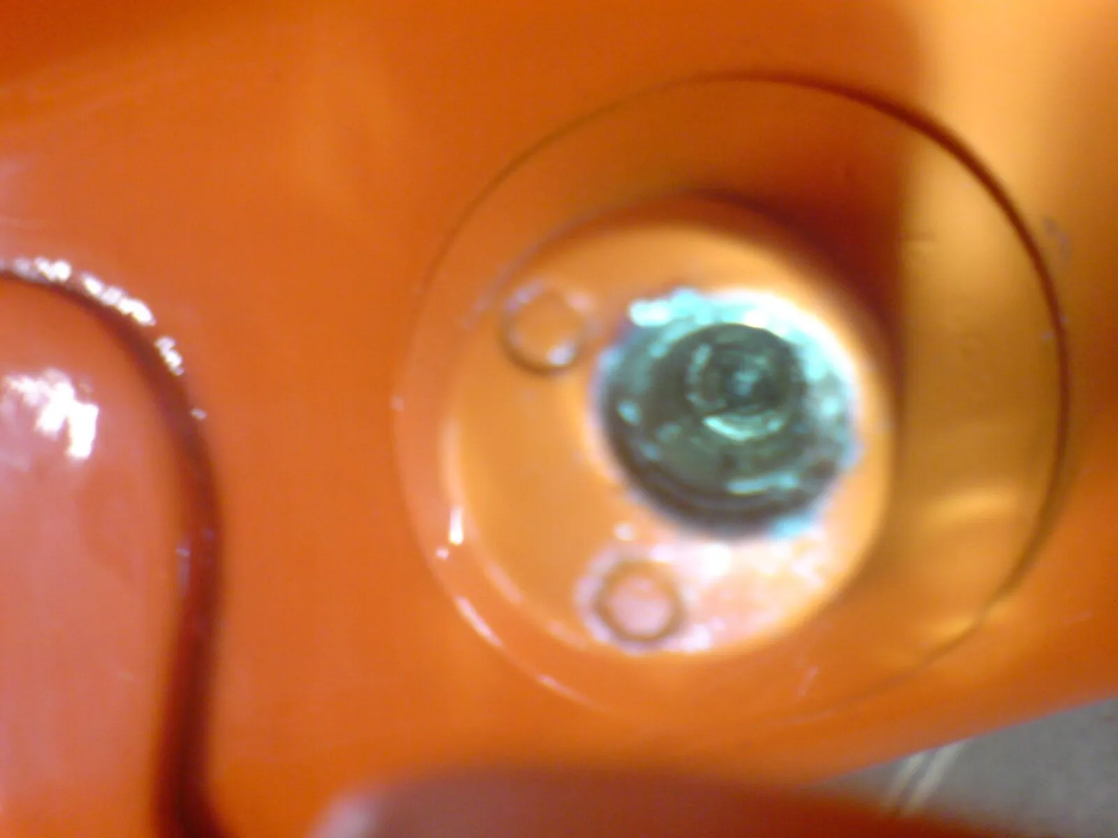

    ahhh ich bekomm langsam zuviel!....hab jetzt bis zum ende des schloßes gebohrt und immer noch nichts!....
    gibt es noch ne andere alternative das teil rauszuholen?
    hab versucht ein foto zu machen aber das klappt von der belichtung her nicht....aber habs mal angehängt.
    dank an euch für die antworten!
    lg
