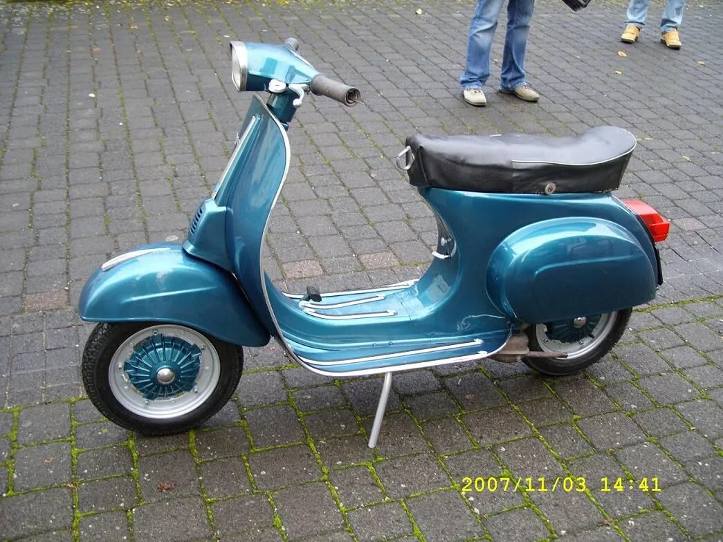

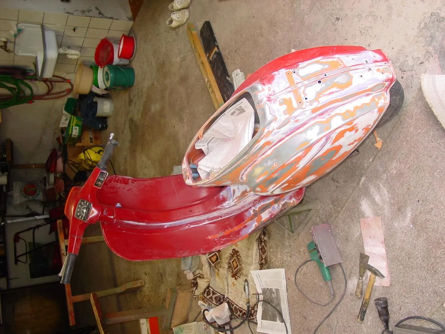

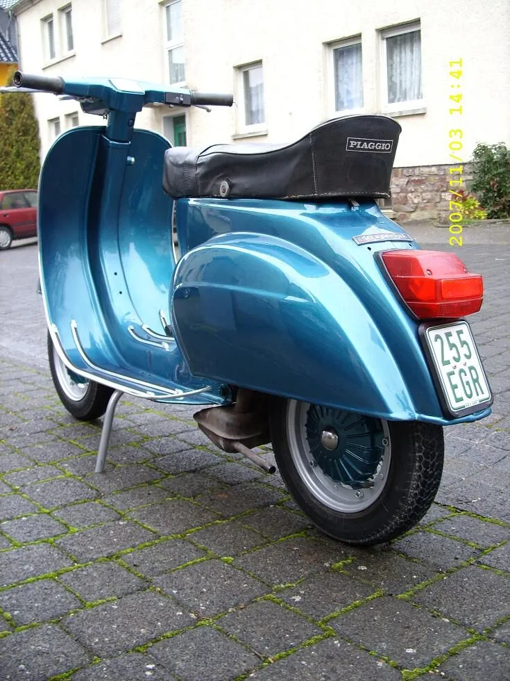

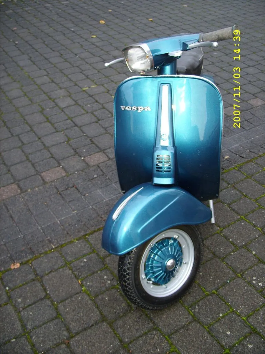

    ich habe heute meine Vespa 50N fertiggestellt, habe sie für 400 Euro zufällig gefunden als ich mir eine schrott Vespa anschaute :) . Sie war zimliemlich verostet und hatte 5 Lack Schichten drunter. Der Motor lief nach säuberung des Vergasers und einer neuen Zündkerze. Ich habe sie abgeschliffen, gespachtelt, risse verschweisst, mit zinkgrundierung grundiert dann mit Dry Blue Metallic von Fiat lackiert. Daraufhin die innere Felge und die Hupenkaskade in wagen farbe, die felgen in felgen silber (was mit einer Schicht Klarlack 1000mal besser aussieht) lackiert und noch relativ viele teile erstetzt und tada... fertig..ohne diesem Forum hätte ich unzählige Probleme gehabt, danke :thumbup:
    also ich bin mit ihr sehr zufrieden :love: , wollte mal hören was ihr zu ihr, insbesondere der Farbe sagt.
    Gruss Mr Special

    Sieht bis auf auspuff und sitzbank echt sehr gut aus-kompliment! :thumbup:

    da gebe ich dir Vollkommen recht, aber das kommt jetzt ´mit der Zeit die nächsten 2-3 monate.. ich hab fuer Lack trittleisten tacho chromkantenschutz usw. schon ca. 250 gezahlt. Trotz selber machen...

    Wenn du die 2 von toni1 bemängelten sachen e machst dann sag ich nur, saubere Arbeit!!!!!!!!!!!!!! :thumbup:

    ich kenn das nur zu gut..aber was solls was gibt man nicht alles aus für unseren kleinen schätze,ich hab auch immer das gefühl das ich noch was brauche...ich will gar´nicht zusammenrechnen was mich meine restauration gekostet hat,trotzdem noch viel spass wünsche ich :thumbup:

    Wow... ist echt super geworden!! Gratuliere!
    Weiss gar nicht was ihr gegen Sitz und Auspuff habt.. sind halt die Originalen Teile. Was willste den für einen Sitz / Auspuff draufmachen? Also ich würde sie so lassen.. nachdem heute fast jeder einen anderen puff drauf hat..
    Gruss, Hansi

    bis auf kleinigkeiten ne absolute schönheit...

    @ vespahansi also der sattel is halt schon 2 mal geflickt und ziemlch Kaputt, aber ich werde ein oringinal replica kaufen, und auspuff, kommt des leistungs wegen
    ne banane hin, lector lackiert habe ich sie mit einem Kompressor, und hab mich dabei auch halb umgebracht :wacko: , weil ich des in einer kleinen Garage

    also das wichtigste ist die vorarbeit! Es ist sehr wichtig dass alles echt sauber geschliffen ist.. und moeglichts schoen spachteln,
    und nassschleifen musst dus auch noch, mit extra nassschleif papier. Des macht den Schliff feinporiger. Dann grundieren, dass ist ja der filler,
    und bei dem richtig Gross zuegig alle kleinen Kratzer fuellen, vor dem lackieren am beste die vespe irgendwie mit draht oder seil aufhaengen,
    boden nass machen, und naja lackieren, des brauch halt verdammt viel Uebung... eventuell meherere schichten Lack, bei mir wurdens 2 schichten,
    und dann noch 2-3 schichten klarlack..
    so hab ichs gemacht :whistling: am besten is halt soen echtes lackierstudio wo die gase und dreck abgesaugt werden..
    naja, also viel glueck! :thumbup:
