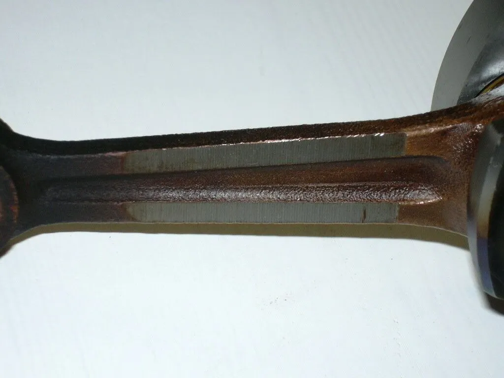

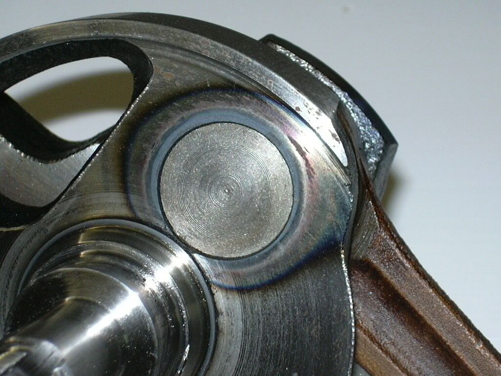

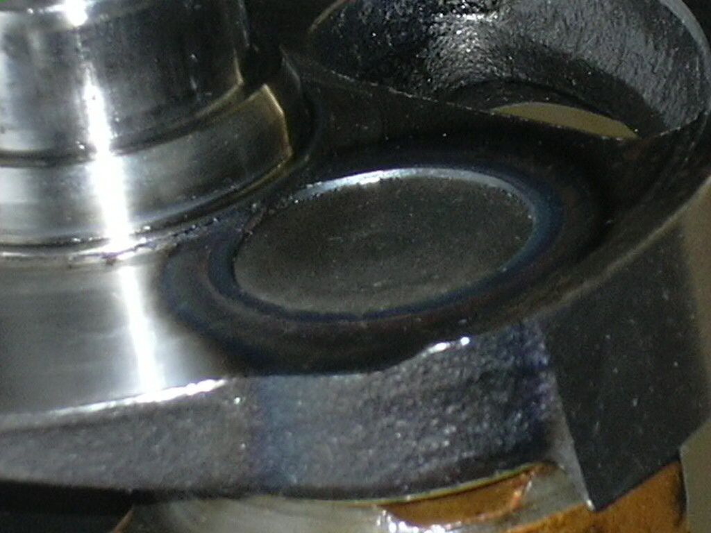

    So, ich hab mal ein paar Bilder gemacht. Es sind nicht die Wangen die am Gehäuse schleifen sondern der Verdacht das das Pleul an der Wange schleift. An der Wangeninnenseite kann man keine Schleifspuren erkennen. Seitliches Spiel des Pleus auf Hubzapfen 0,4 mm. Auch der Hubzapfen steht ein paar Zehntel mm bei der Limawange zurück.

    Im linken Bild ist nichts geschliffen. Das ist von der Bearbeitung nach der Schmiede. Sonst wäre die Verstärkung mittig auch angekratzt.
    Beim mittleren Bild ist die Anlassfarbe um den Hubzapfen auch normal. Aber es könnte sein, dass der Hubzapfen gewandert ist, also "rausgerutscht" ist. Bei meiner 200er Originalwelle ist das recht plan. Kann aber auch fertigungsbedingt sein.
    War/ist der KuLu Simmering ganz drin oder stand/steht er mit der Kante aus dem Gehäuse raus?

    Typisch für Nachbauwellen.(Mazzu,MEC,Olympia usw.)
    Original Piaggio spielt eben in einer anderen Liga.
    Der Zapfen hat sich etwas rausgearbeitet.
    Kannst du an nem fetten Schraubstock wieder verpressen.
    Ein paar Schweißpunkte drauf etwas beischruppen & fertig.

    Danke für die Antworten. Wenn der Zapfen gewandert wäre müsste das Pleul seitlich dann nicht mehr Spiel als 0,4 mm haben. Wenn ich die Wangen zusammendrücken würde bis der Zapfen eben ist, würde das Pleul sich nicht mehr drehen. Wange ist an keiner Seite angegangen. Kann es wirklich sein das eine Kurbelwelle so bearbeitet wurde?
