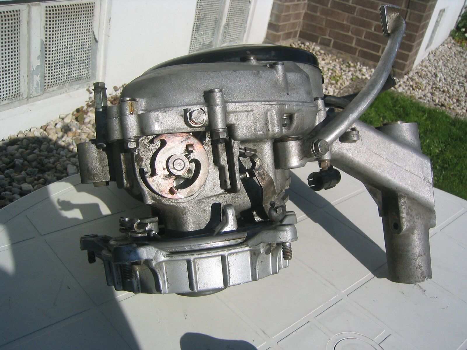

    Hi ich vermute, Du hast zwei Schaltzüge. An der Unterseite des Motors befindet sich die Aufnahme der Züge, und da kann man die Länge einstellen. Am Schalthebel Leerlauf einlegen und schauen das die Züge unten nur etwas Spiel haben, und vor allem gleichmäßig.
