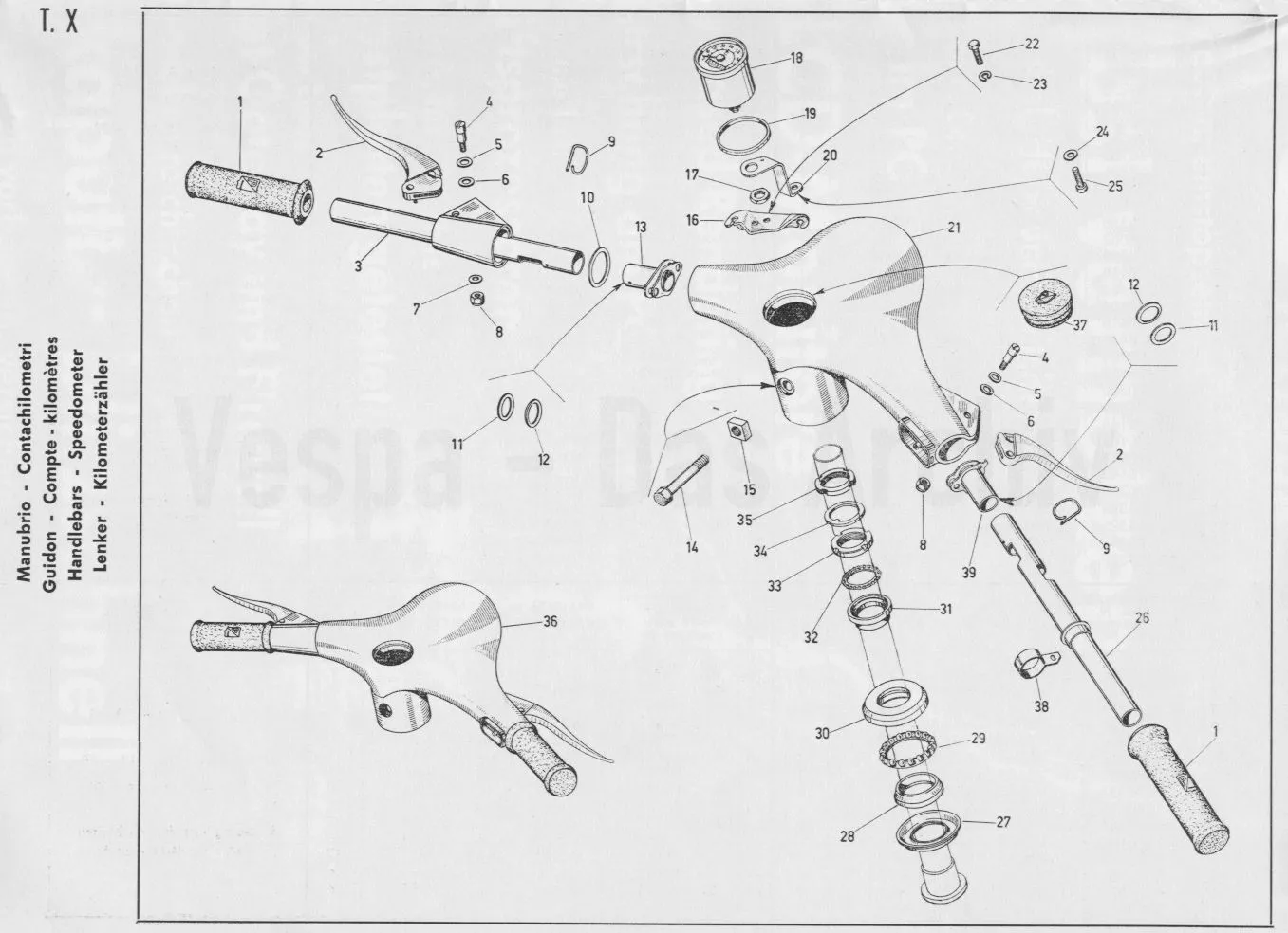

    schau mal hier:
    nummer 9 ist der besagte splint....

    • November 19, 2007 at 14:25
    Wie (mit welchem Werkzeug) bekomme ich den Splint (9) am einfachsten abgebaut?
    PS: Die Zeichnung werd ich gut gebrauchen können

    splint mit schraubendreher vom lenkrohr weghebeln und mit zange rausziehen - ist recht einfach.
