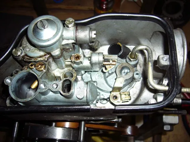

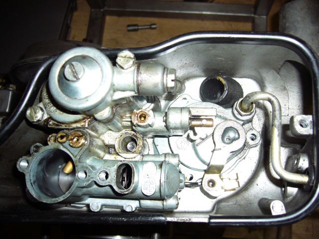

    So ich hab nun Bilder gemacht:
    Was fehlt mir jetzt ?

    So, hab jetzt Deckel und Luftfilter abgeschraubt, Foto gemacht, alles wieder drauf geschraubt, Dreckpfoten gewaschen und bin von der Frau angeraunt worden: "Warum kommst du so spät zum Essen und warum schraubst du Sonntags am Roller?" Man kann nicht so richtig mit den Mädels leben, aber Töten darf man sie auch nicht... :dash:
    Aber das sollte dir jetzt helfen:
    Sorry für die Quali, aber in der Garage wars dunkel und draußen gießt es bei uns aus Eimern...

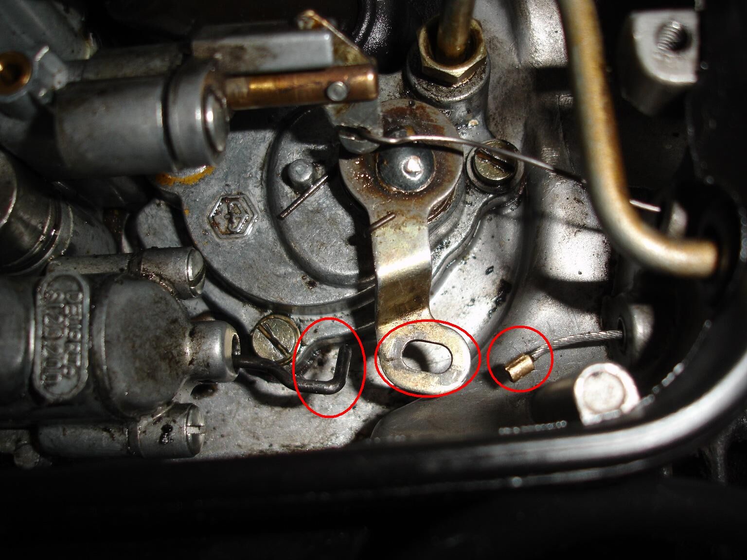

    Ölpumpe stilllegen steht bei mir demnächst auch an.So gehts:

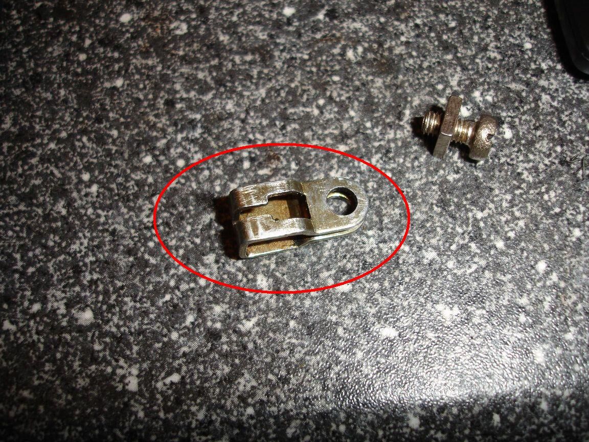

    • November 25, 2007 at 14:29
    aha jetzt ist es wohl klar :)
    Ich habe bei dem Messingteil das zwischen Gaszug und Ölpumpe hängt keine Öse sondern die Schraube die auf dem Bild zu sehen ist, ergo kann ich den Gaszug so nicht einhängen :)

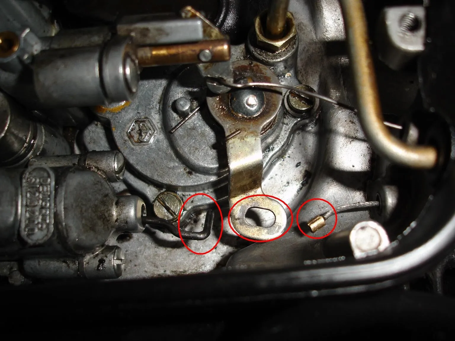

    • November 26, 2007 at 08:39
    Sorry, die Telekom hat bei mir zu Hause die Leitung gekappt. Ich hör´ schon die Unkenrufe: der Likedeeler hat keine Kohle mehr für die Telekom, weit gefehlt. Irgendwo haben sie beim ziehen neuer Leitungen unsere Leitung komplett zerstört. Wer die Ticketnummer der Telekom haben will soll sich melden :D . Seit Freitag ohne Telefon und DSL...
    Die Bilder hab´ ich Freitag gemacht, als ich noch an das 24-Stunden-Service-Versprechen der Telekom geglaubt habe... Da sie schärfer sind als die von Schwidi stell ich sie mal rein.
    @ Vechs: einen Deckel für die Ölpumpe sollte ich noch liegen haben...
    Jetzt stell ich auch noch fest, dass ich die Bilder aufs Notebook gespielt habe und sie bereits auf der Karte gelöscht sind :dash: Wenn ich heute Abend zu Hause bin guckt Edith sich diesen Beitrag noch mal an...
