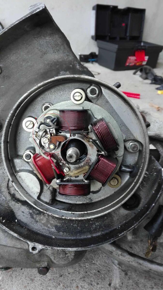

    • April 17, 2017 at 15:17
    ...ich hab mal dein Foto verwendet, da kannst auch gleich den Unterbrecher neu machen die Teile sollten eigentlich
    paarweise getauscht werden. Schmierfilz ebenfalls mal wieder mit hitzebeständigem Fett einfetten (dient zur
    Schmierung des Unterbrechernockens).
