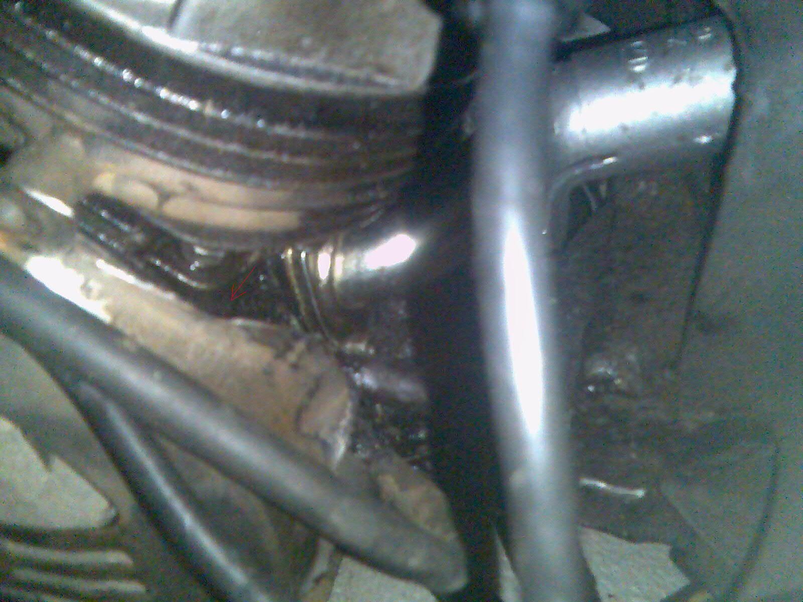

    Hallo
    Bei meiner Vespa tropft ein bisschen Benzin aus weis aber nicht genau wo sich die undichte Stelle befindet.Unter der Muffe wo der Ansaugstutzen am Motor festgeschraubt wird ist unten am Motorblock ein Benzinfleck.Wenn beim Ansaugstutzen die undichte Stelle wäre oder beim neuen Vergaser würde der Motor ja Falschluft ziehen und hochdrehen ist aber nicht der Fall da sie ruhig bei Standgas läuft.Der Benzinhan ist auch neu.Kann mir einer sagen wo sich die undichte Stelle befindet.
    Mfg Michl

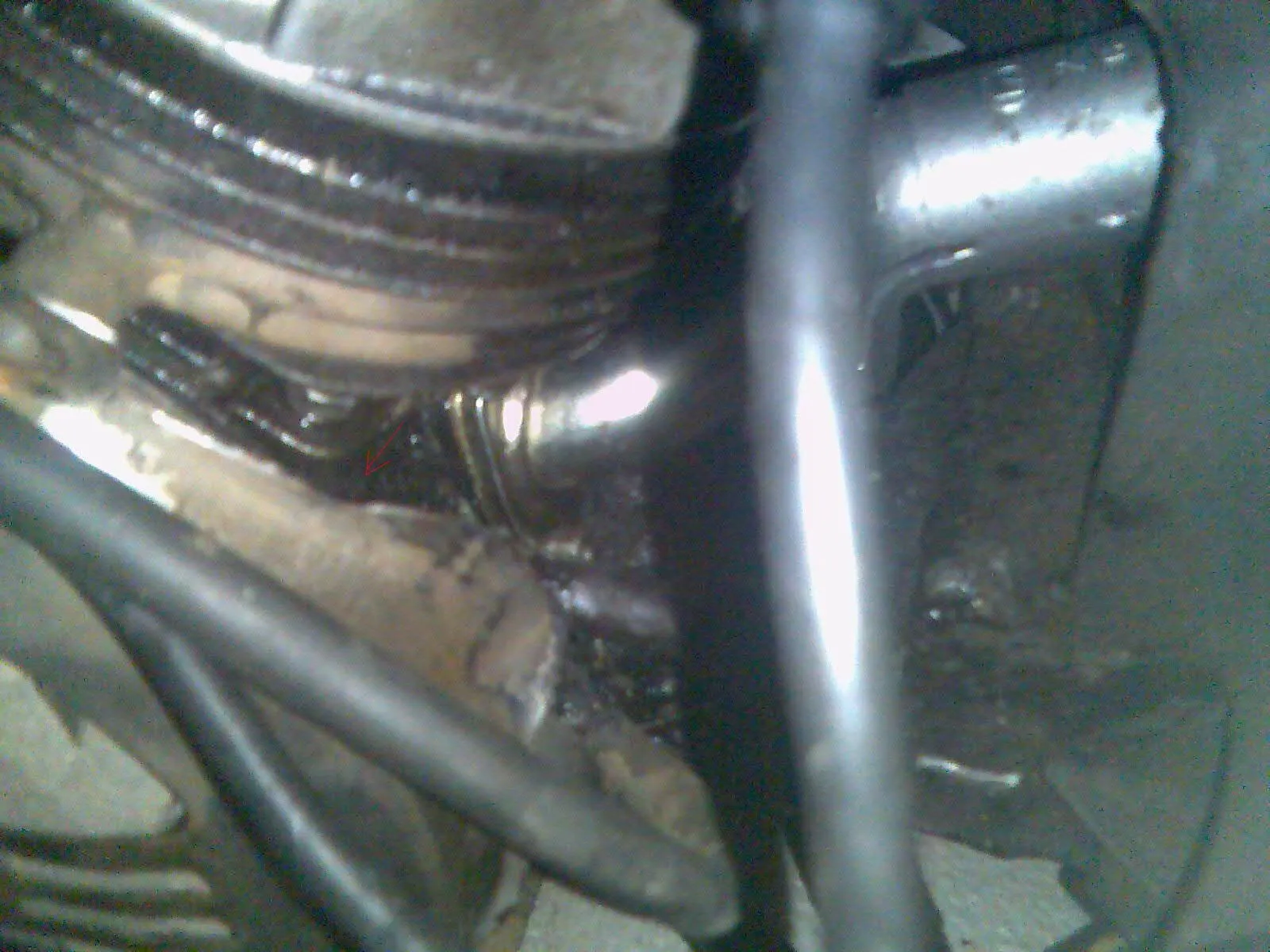

    Hier ist mal ein Foto von der Stelle aus der eine schwarze ölige Flüssigkeit austritt aber nur wenn der Motor am laufen ist.Kann mir bitte jemand helfen was da undicht ist .

    • December 2, 2007 at 20:26
    Sieht nach Zylinderfuß aus.
    Markier mal die Stelle die du meinst.

    • December 2, 2007 at 20:45
    Hallo
    Die Stelle ist unterm Zylinderfuß.Kann das überhaupt sein das die Zylinderfussdichtung hinüber ist wenn der Motor doch einwandfrei anspringt und läuft.

    • December 3, 2007 at 00:11
    Könnte auch vom Abgaskrümmer herkommen. So war's bei mir. Da haben sich die Muttern schnell mal abgerappelt und dann läufts!

    • December 3, 2007 at 11:11
    Hab am Absaugkrümmer ne neue Dichtung drauf glaub nicht das es daran liegt. ?(

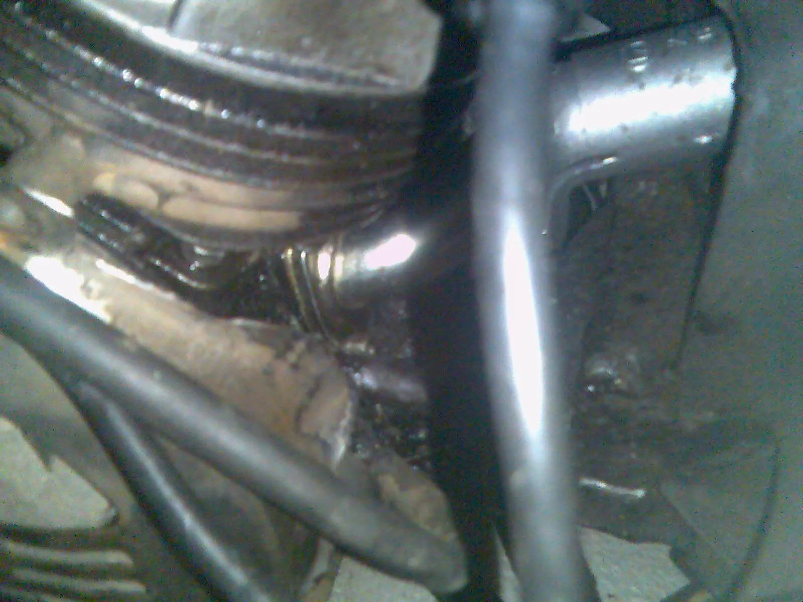

    Ein Bild von der Stelle wos austritt.

    • December 4, 2007 at 13:33
    schliesse mich dem meister(shova50) an und sage zylinderfussdichtung

    • December 4, 2007 at 15:35
    OK Danke für die Infos dann werd ich mal die Zylinderfussdichtung erneuern.
