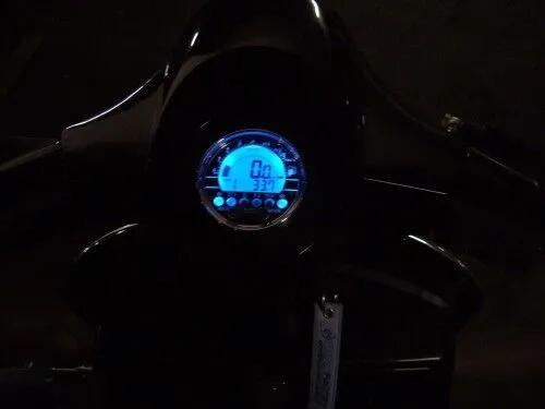

  • Na denn mal viel Spaß...
    Den hier habe ich in meine Lusso (ohne Batterie) eingepasst und hab´ lange überlegt ob ich das noch einmal machen würde...
    [Blockierte Grafik: http://www.acewell.de/uploads/pics/308_0838klein_02.JPG]
    Die Biester laufen (bis auf wenige Ausnahmen) alle auf Gleichstrom, die meisten unserer Kisten haben aber lediglich Wechselstrom zur Verfügung.
    Am Hupengleichrichter kann man nicht abzapfen, die Spannungsspitzen, die durch einen zusätzlichen Gleichrichter erzeugt werden, müssen eliminiert werden. Ansonsten steigt der Tacho schon mal aus...
    Dann gibt´s bei Tanks mit nicht isoliertem Tankgeber (sind die alten Tanks mit dem Metallgeber) Probleme mit der Masse usw.
    Für die Tankanzeige muss meistens noch ein 150 Ohm-Widerstand parallel eingelötet werden, da die Tachos mit 100 Ohm, die Vespa aber mit 300 Ohm arbeitet (im leeren Zustand).
    Ich hab´ ihn nachher nur durch Hilfe eines KFZ-Elektrikers zum Laufen bekommen. Aber auch der hat drei Abende zur Inbetriebnahme gebraucht. Jetzt kommt noch ein neuer Tank mit Kunststoffgeber.
    Als Pufferbatterie reicht bei dem Acewell ein 9V-Block, den ich im Handschuhfach habe. Angeschlossen habe ich ihn mit nem Kabel aus einem Rauchmelder, der kaputt war... Würde aber auch ohne laufen, nur immer die Zeit verlieren.

    In Betrieb sieht das Ganze dann so aus:
    Edith fragt ob vesparaver ein Bild vergessen hat? Irgedwie weiß sie nicht wie "den hier" aussieht. Gleich-/ Wechselstrom steht in der [lexicon='Bedienungsanleitung',''][/lexicon] des Tachos...
