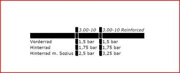

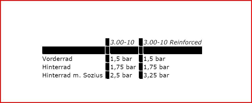

    Hi, hier die Werksangaben. Die sind meiner unmaßgeblichen Meinung nach etwas niedrig, oder für 50 Kg leichte Signorinas berechnet. Für Mitteleuropäer mit so 80 Kg im Schnitt find ich 1,8 und 2 schon OK.

    Alles klar,
    Danke für die Info...
