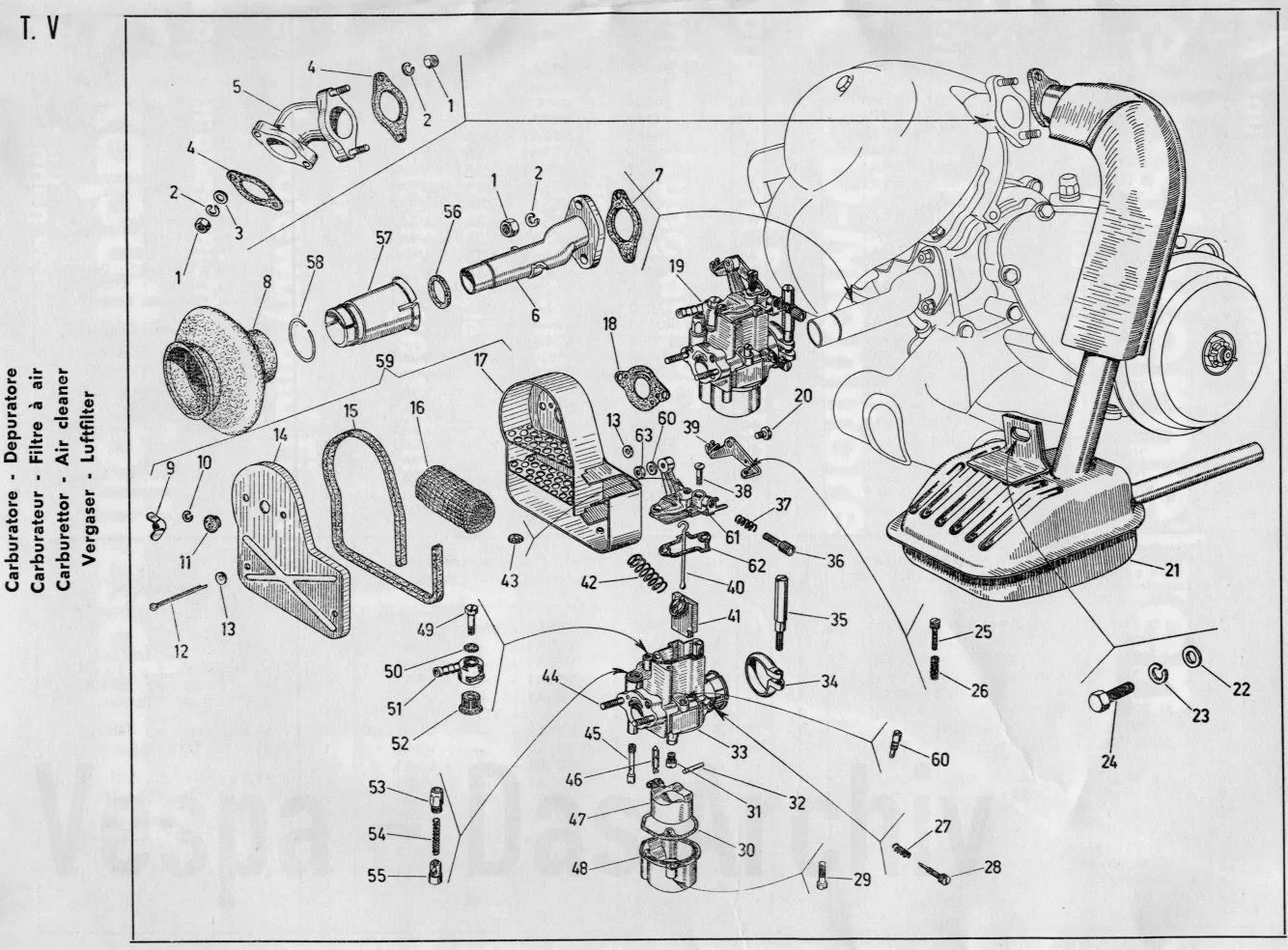

    Also definitiv erst mal neue Kerze und Vergaser Reinigen wenn nicht schon passiert. Ansaugtrakt muss auch richtig zusammen sein Ex. Zeichnung im Anhang. Und wenn ich das als Vespa Neuling richtig sehe ist der balg (NR 8 auf der Zeichnung) nur als Schmutzfänger gedacht und hat nichts zur Dichtigkeit des Vergasers zu tun! MFG

    oder Henning? Egal hehehe - immer diese Nicks... also, besonderes Augenmerk solltest Du auf das Teil 56 richten: einen dicken Filzring, der den Vergaser auf dem Ansaugstutzen abdichtet. Wenn das Ding fehlt, könnte es zu merkwürdigen Falschluftproblem kommen. Der Balg dichtet nur den "Fahrzeuginnenraum" gegen das Radhaus ab.
