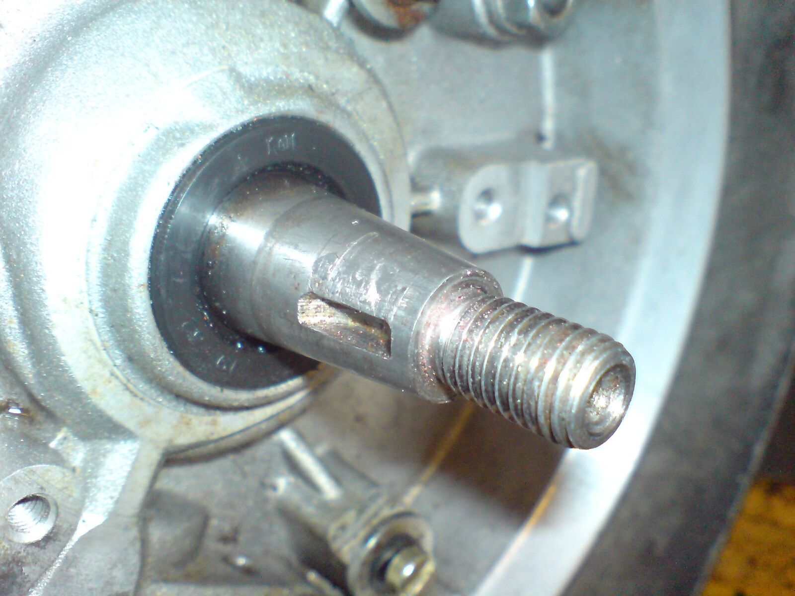

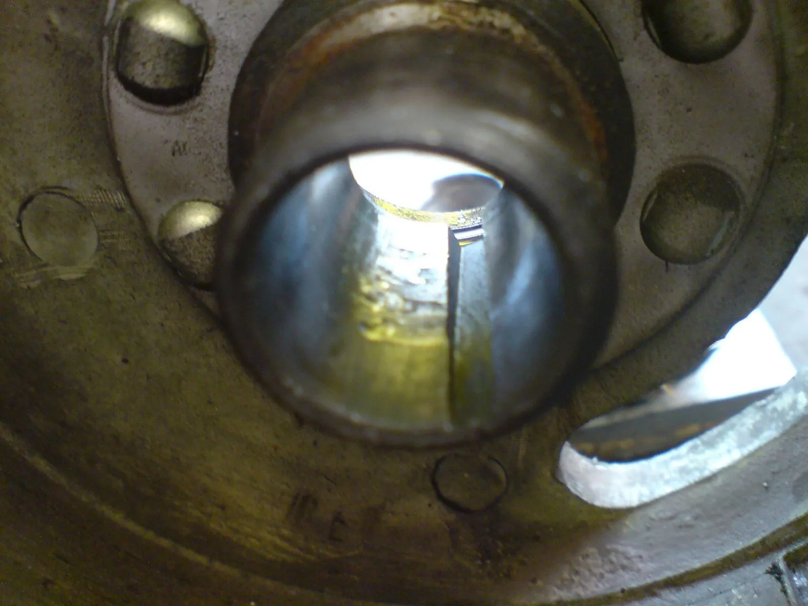

Halbmond abgeschert V50 Spezial
Hi ich hab schon mal darüber geschrieben. Das Rad hält NICHT durch den Keil. Der ist nur für die richtige Position zuständig. Das Rad hällt NUR über den Konus. Bevor Du das wieder einbaust, müssen die Spuren des Keils auf beiden Teilen entfernt werden. Dann noch den Konus mit Schleifpaste neu einschleifen, bis der wieder VOLLFLÄCHIG trägt. Dann alles gut entfetten und den Keil einlegen, Rad aufschieben und durch leichtes Drehen nach rechts und links prüfen, daß der Keil nicht herausgeschoben wurde. Dann das Rad mit dem vorgesehenen Drehmoment festaschrauben.
Klaus
Hallo Klaus,
na ob das mit dem einfetten so eine gute Idee ist? Meiner Meinung nach sollten die flächen fettfrei sein
um ein weiteres abscheren zu vermeiden.Greetz
ComAAAndA -
Hallo, wer lesen kann ist klar im Vorteil, (böse Bemerkung) aber ich habe ENTFETTEN geschrieben.
klaus
