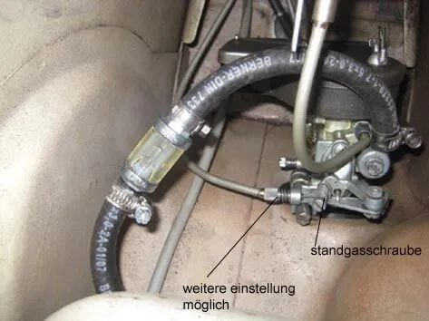

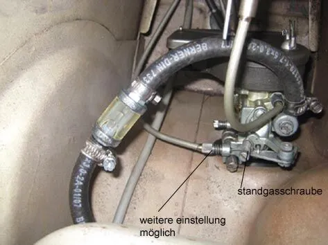

  • so genau bin ich jetzt nicht dahintergestiegen was deine frage betrifft.
    ein "problem "welches ich mal hatte war das, dass meine standgas schraube das standgas garnicht regulieren konnte, das sie nicht unten aufkam, obwohl sie vollständig reingedreht war.(das konnte man dann aber an der schraube davor regulieren)
    der vergaser auf dem foto müsste eigentlich der gleiche wie deiner sein.man kann den gaszug noch über die davorgelagerte hohlschraube einstellen. außenzug verkürzen = innenzug verlängern und umgekehrt... :pump:
