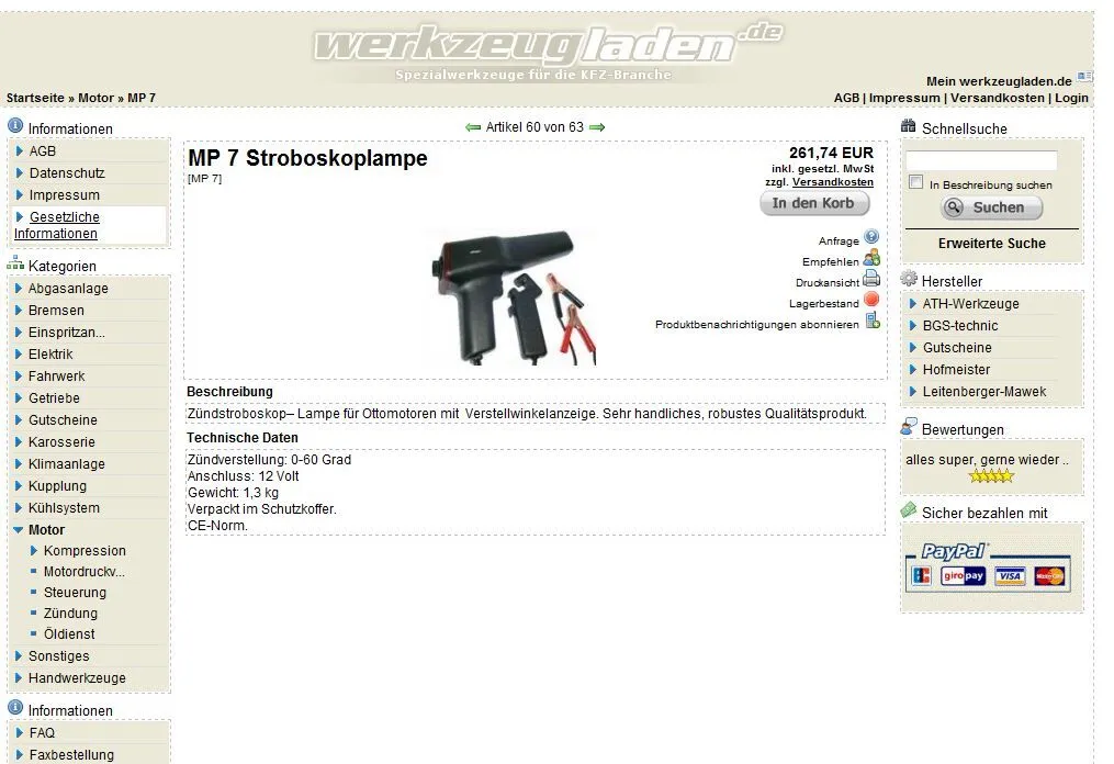

    Allso, die von ATU hab ich auch, funktioniert einwandfrei. Wenn die einen Fehler hat, dann ist Garantie drauf. Wenn Du eine RICHTIGE kaufst, wird dann nicht mit Kanonen auf Spatzen geschossen. Hir mal eine der Preswerten.

    Das ist ja ein Schnäppchen !!!!

    Auch die Pistole ist ja richtig teuer, kostet ja mehr al meine Vespa. Umtauschen ist leider nicht, habe die Pistole schon seit 2 Jahren und am Anfang hat sie ja auch gut funktioniert. Echt schade!
