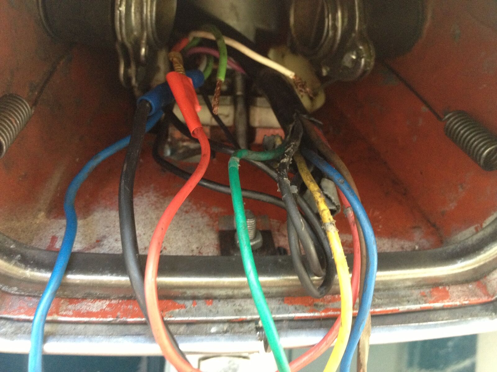

    Hallo Leute!
    Gibt es evtl. ein Bild auf dem zu sehen ist wie der SIEM Front-Scheinwerfer bei einer V50 Spezial angeschlossen sein muss?
    Falls er mal leuchtet ist er dann automatisch richtig angeschlossen? Bei meinem Roller wurden nämlich mal die Blinker entfernt.

    socken: v50 und pk schläuche sofern es sich um 10zoll handelt sind gleich. die gang-(ausser xl2) und gaszüge sind auch gleich, nur der kulu und vorderbremszug sind in der aufnahme anders. v50=tonnen- und pk=pilznippel.
    TheSasch: hier findes du schaltpläne...ansonsten sieht es bei dir so aus als ob jemand die blinker zusammengeschlossen hat.

    Laut dem Schaltplan brauche ich für vorne 2x grün und 2x schwarz.
    Hab ja aber nur 1x grün aus dem Kabelbaum zur Verfügung?? Maaan so ein Mist aber auch :thumbdown:
    Basjoe: Meinst du mit Blinker zusammengeschlossen= braun blau und gelb??

    du schließt Kb grün ans licht und grün vom schalter ans licht, schon hast du 2x grün. bei schwarz gehst du genau so vor, also 1x vom Kb und 1x vom schalter.
    genau, sind laut plan die kabelfarben von den blinkern.

    TheSasch: Wenn du nur einmal grün vom Kabelbaum hast fehlt das grüne Kabel vom Schalter.
    Hier ein Schaltplan den dark_vespa mal bunt gemacht hat.

    Hab ein grünes aus Richtung des Schalters. Genauer gesagt 2?
    Das eine ist aber zusammen mit einem weissen und das andere ist sehr kurz?
    Problem ist bei schwarz. das Führt aus dem einen Schrumpfschlauch direkt in den Schrumpfschlauch Richtung Schalter??
    Soll ich dies mal abzwicken und umleiten zum Scheinwerfer, also dahin wo ich auch schwarz brauche?

    Auf deinem Bild hängen doch schwarze Kabel massenweise rum.
