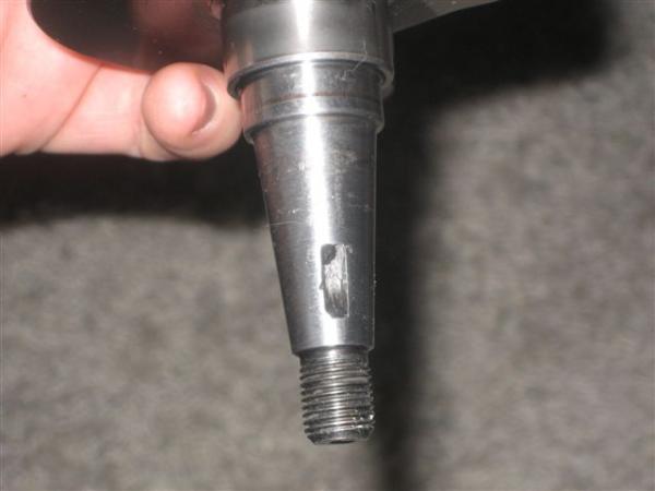

    Dieser blöde halmondkeil (v50 Lüfterrad ) kommt der mit der Runden Seite auf die Zarge oder hinter die Zarge gelegt bevor man das Lüfterrad wieder draufschiebt ?... Blödes Lüra will nich draufgehen

    Runde Seite in die Welle, ein klein bißchen nach vorne gekippt, und dann das Polrad vorsichtig draufschieben. War das Polrad schonmal drauf? Ansonsten mal schauen ob der Keil überhaupt reingeht.

    • #7,036
    In die Welle heißt egal wo? Also muss nicht auf der Wellen Zarge sein?

    Polrad war schon drauf nur neuer Keil , da er mir weggeflogen ist

    Zarge kenn ich nur von Türen. Sprechen wir vom gleichen Teil? In der Welle ist eine Nut, in die kommt der Keil mit der runden Seite. Dann steht er etwas über die Welle raus und sorgt dafür das das Polrad in der richtigen Stellung draufkommt. Wenn der Keil neu ist probier mal ob er in die Nut am Polrad paßt oder zu breit ist.

    Ok einigen wir uns auf nut( da wo die Kerbe vom Polrad drauf passt) :) Der Keil passt genau in den hinteren Teil der Kerbe am Polrad ... Bei der Welle passt er aber nur hinter die Nut und dann will das Polrad nicht drauf arrrg ich glaub ich bin zu blöd :(

    [Blockierte Grafik: http://www.germanscooterforum.de/uploads/monthly_04_2010/post-8561-1271785760,38_thumb.jpg]Quelle: GFS
    In diese Kerbe/Nut in der Welle gehört der Halbmondkeil. Und so sieht es aus wenn er da drin ist.
