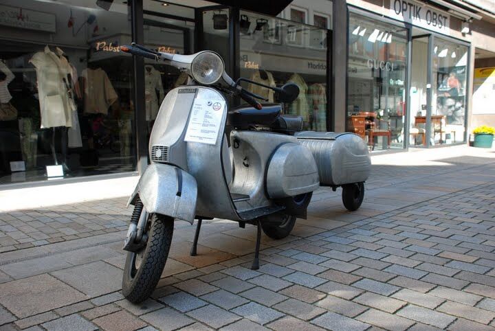

    ...oder einfach so lassen:
    "Woanders is' auch scheiße!"

    Hate ich auch drüber nachgedacht aber glaube ich will sie doch blinkend haben.
    Welche Art der Verzinkung hast du den machen lassen? Glaube in dem Betrieb in dem ich das machen lassen kann galvanisieren die die sachen in einem Tauchbad.

    Die PX gehört 'nem Kollegen von mir.
    Ich kann morgen abend mal nachfragen, wie er das angestellt hat.
