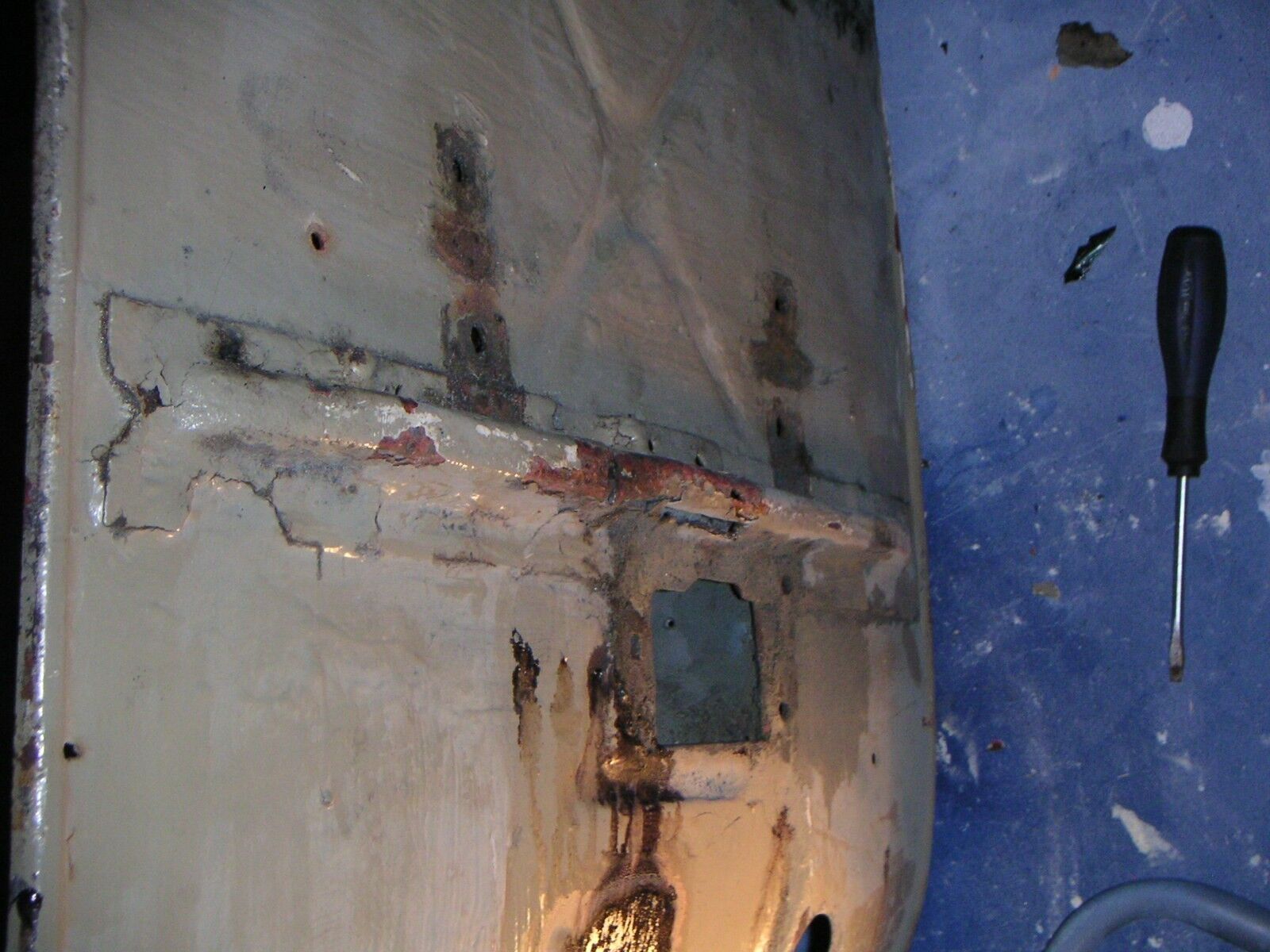

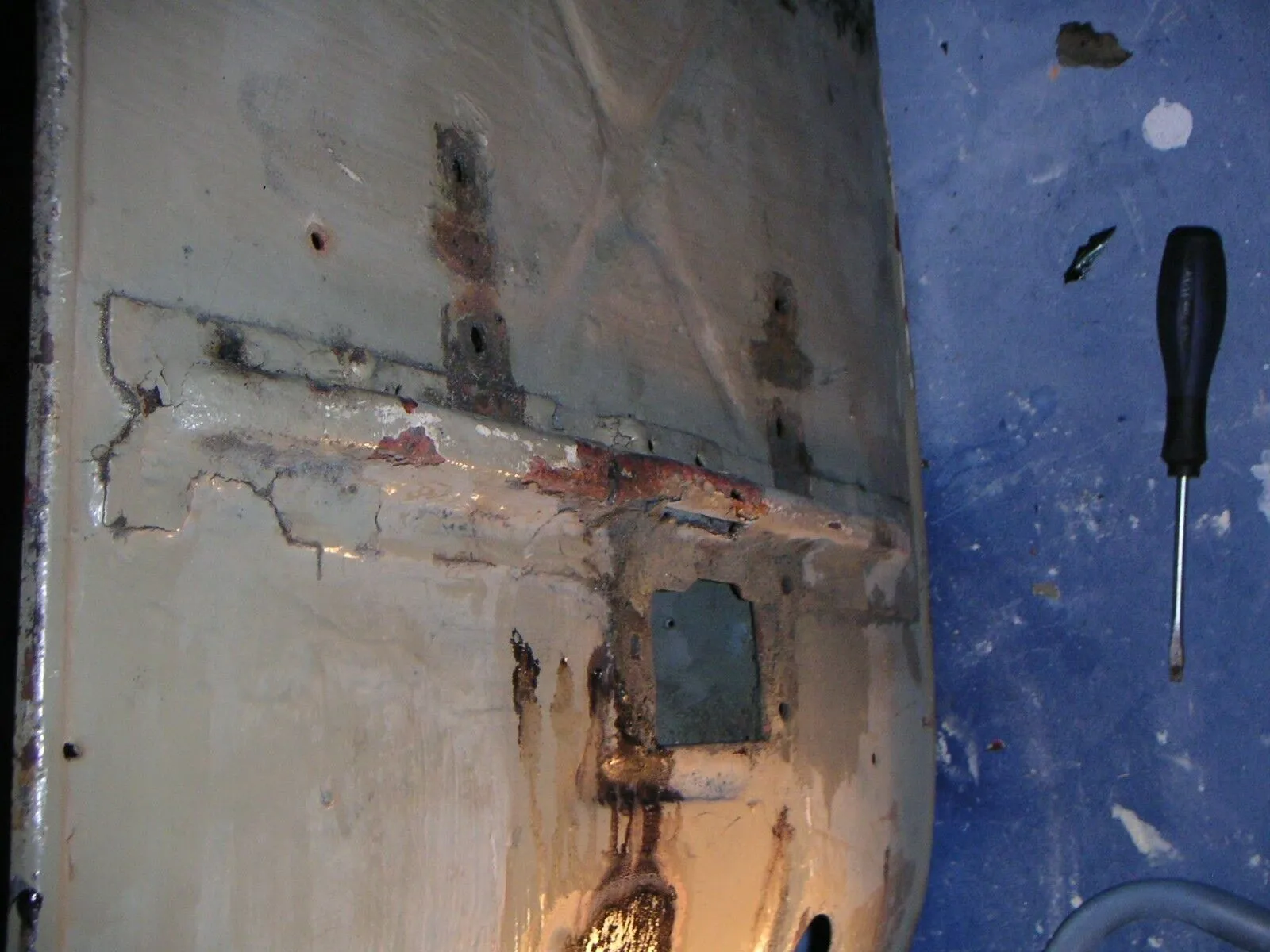

    • March 21, 2008 at 20:11
    • #40
    so sehn se aus
    die andere sieht genau so gut aus
    Ser Bohrer ist bestellt, aber ich sehe gar keine Schweißpunkte
