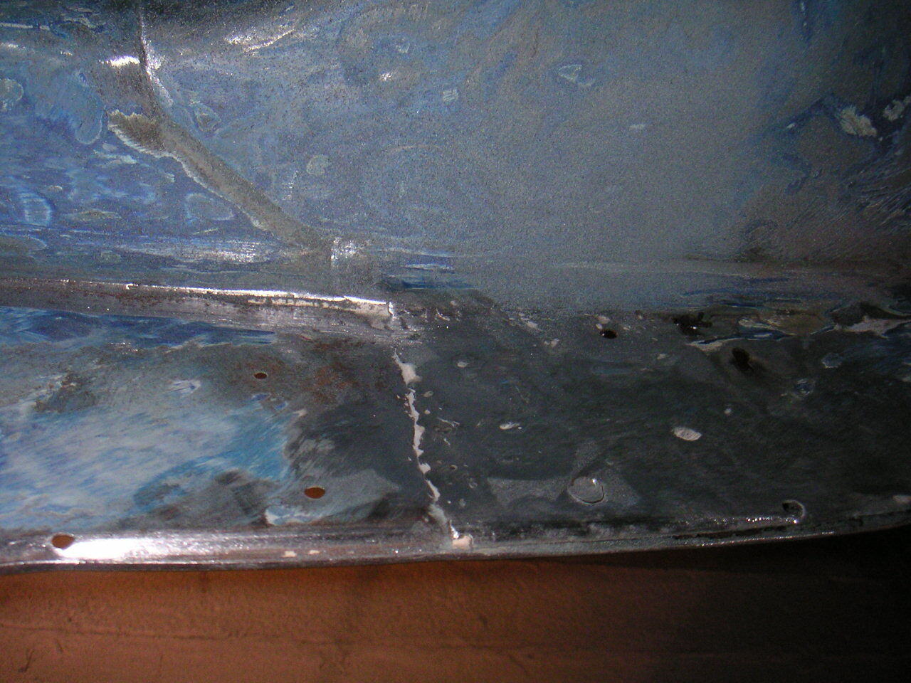

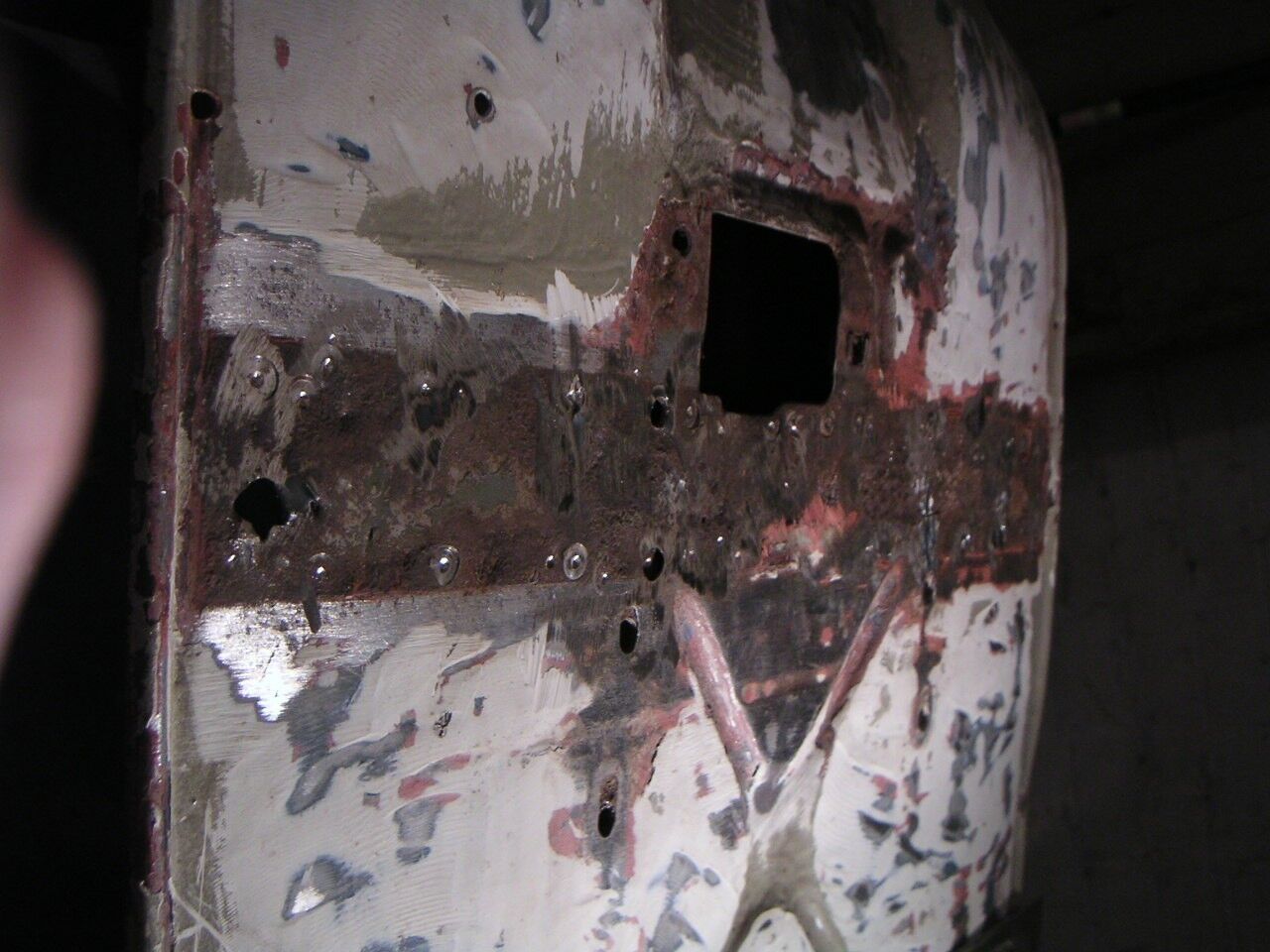

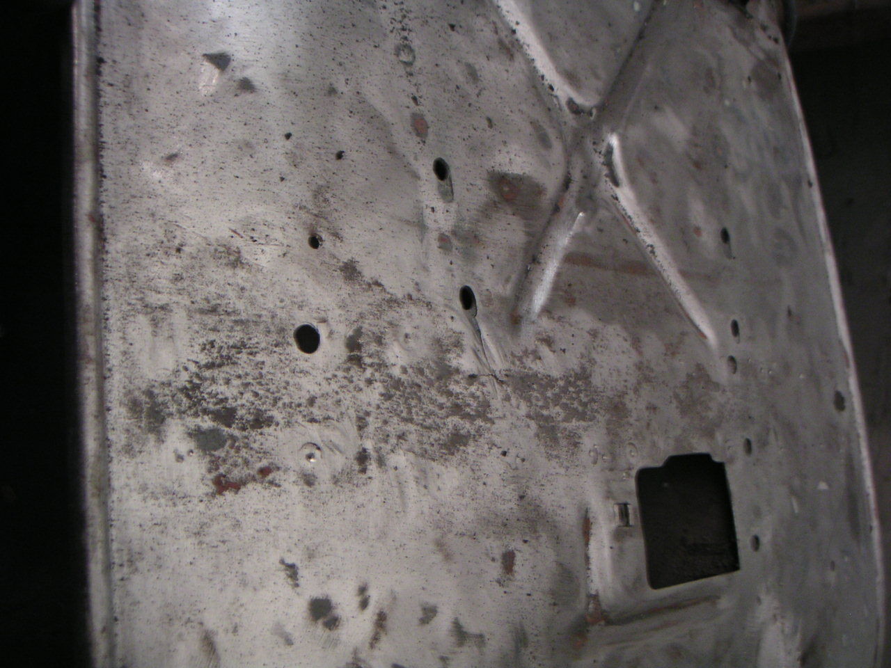

    so siehts jetzt aus

    Ja so kann man die Punkte schön erkennen.
    sag mal hast du nen rechner neben deine Vespa stehen?? 8|

    Der Rechner steht oben, der würde da auch nicht lange laufen bei so einer Schweinerei wie die Schleiferei gerade angerichtet hat.
    Der Unterboden ist ja aml echt eklig
    Färb mir doch bitte die punkte ein.
    Ich hab was mit den Augen 8|:D

    Die meisten sind e schon weggegammelt 8| so viele hast da e nicht mehr zum Bohren :thumbup:
    Siehst ich hab ein Uralt Notebook in der Garage zwecks Beschallung und Internet :whistling:

    hmm,
    ich seh die leider wirklich nicht :S

    hier mal die von mir erkannten....
    um den rest zu finden, schiebst du einfach vorsichtig nen schraubenzieher unter die kanten der fast gelösten strebe und hebelst nur einwenig nach oben, dann sollten sich die stellen zeigen, wo die strebe noch fest sitz....

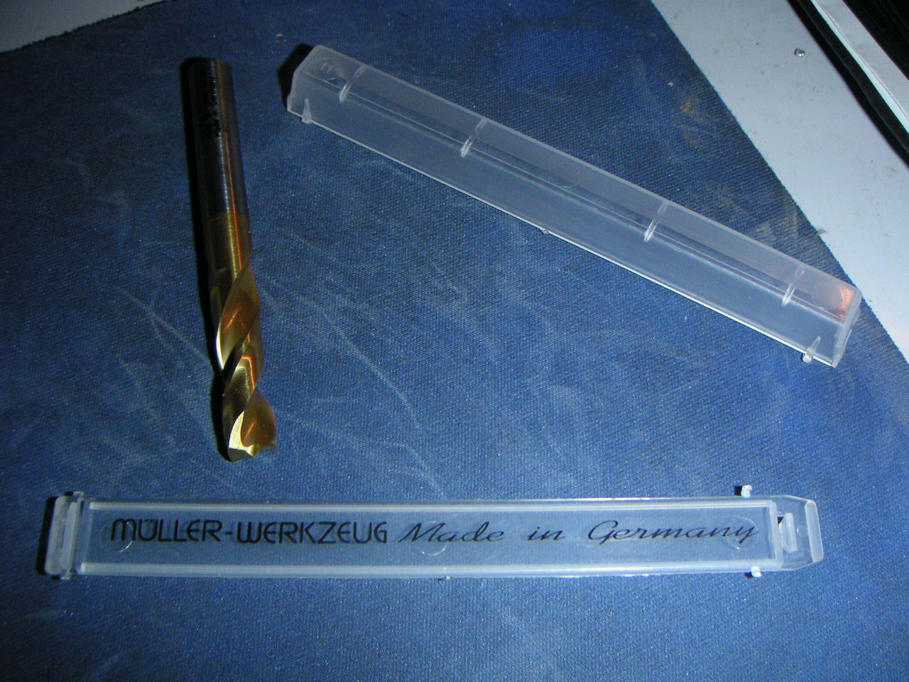

    gestern angekommen

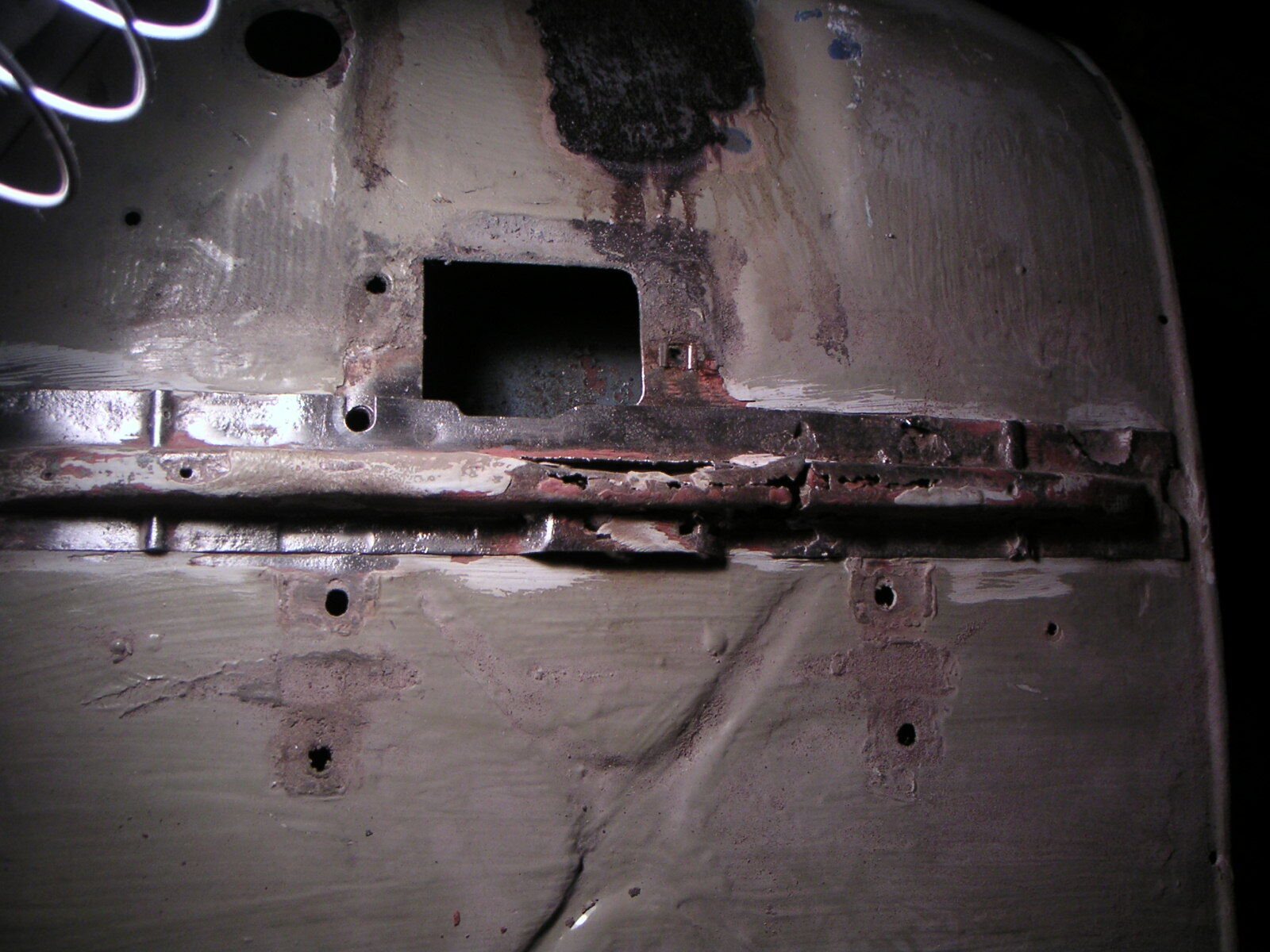

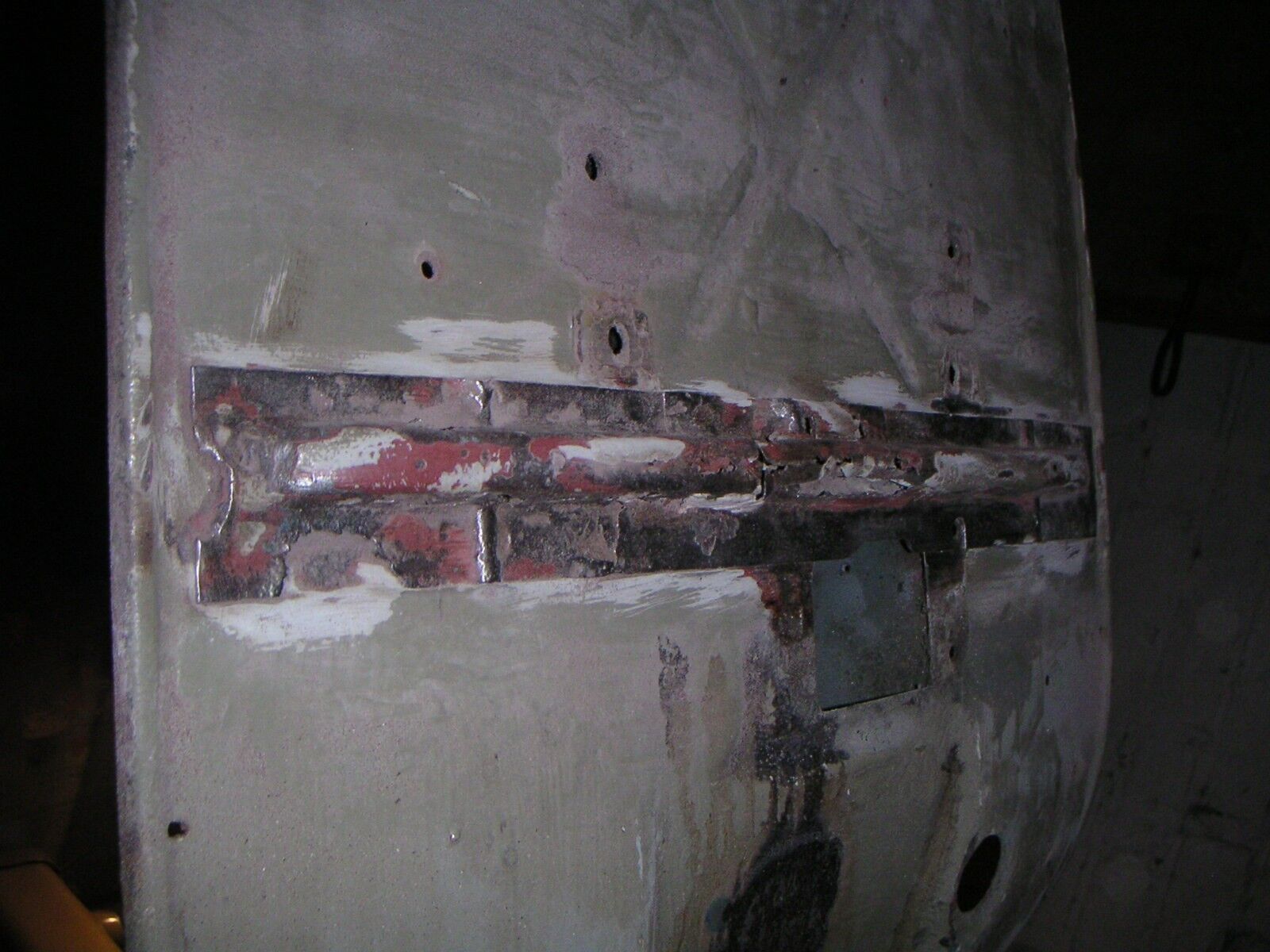

    die Arbeit geht langsam aber sicher voran

    Schaut doch e schon ganz gut aus bis auf den Rost :whistling:

    getz einmal durch die wüste gezogen und dat sieht aus wie neu.... :D

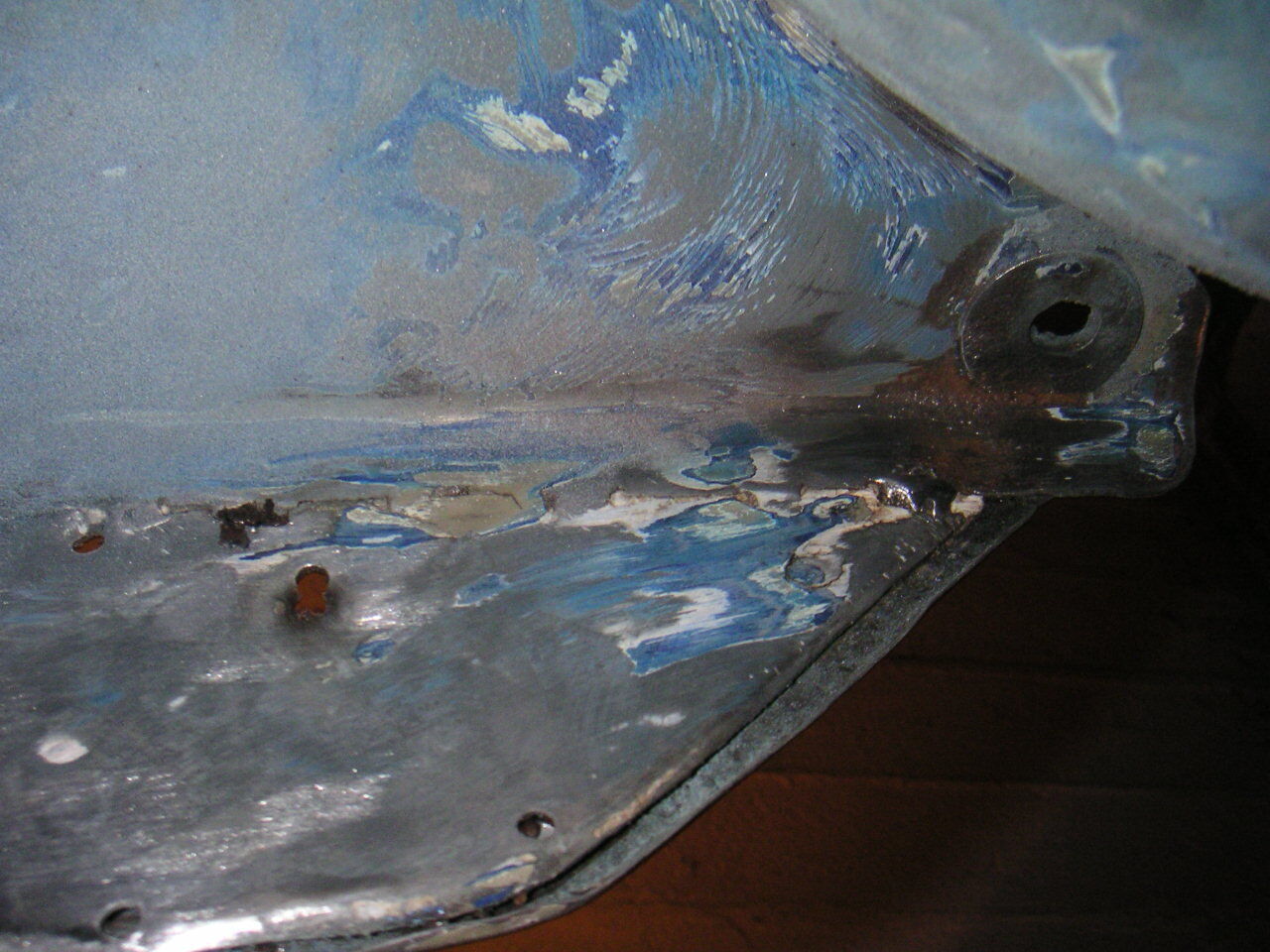

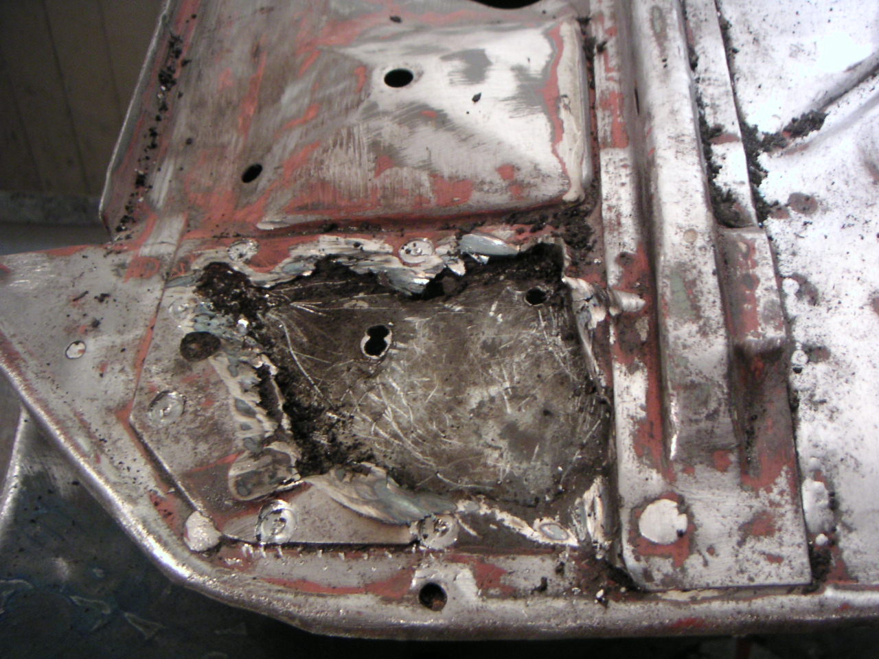

    so, ein neues Problem.
    Das letzte Endstück wurde mal ausgebessert indem von oben ein Blech eingeschraubt worden ist.
    Zwischen den Blechen ist wenig Rost, aber umso mehr trockener Drec, Spachtel und Epoxy ...
    ... shit!

    Ja da wirst ums schweissen nicht herumkommen. Schaut echt nicht gut gemacht aus der Rahmen

    wie würdestn das angehen?

    Alles morsche und verpfuschte durch neues Blech ersetzen, gegebenenfalls sogar ein komplettes Beinschild einschweissen, ist sicher besser als wiedere nur blechern einsetzen, soll ja gescheid gemacht sein!
