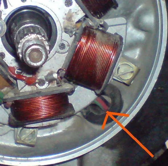

    Ja, tschuldigung nicht gelesen. Aber dann wirst Du nicht umhin kommen die Zündgrundplatte aus zu bauen. Denn der Fehler liegt da. Im besten Falle nur das Picup, eventuell noch die Ladespule oder die Kabel sind so vergammelt, das da ein Kurzschluss entsteht. Nimm das Polrad runter und schau auf diese Stelle, wo die Kabel durch das Metall geführt werden.

    die grundplatte hab ich zwar auch schon ausgebaut und sie als in ordnung empfunden aber vielleicht war ich nicht gründlich genug. ich werds mal mit m multimeter durchmessen.
