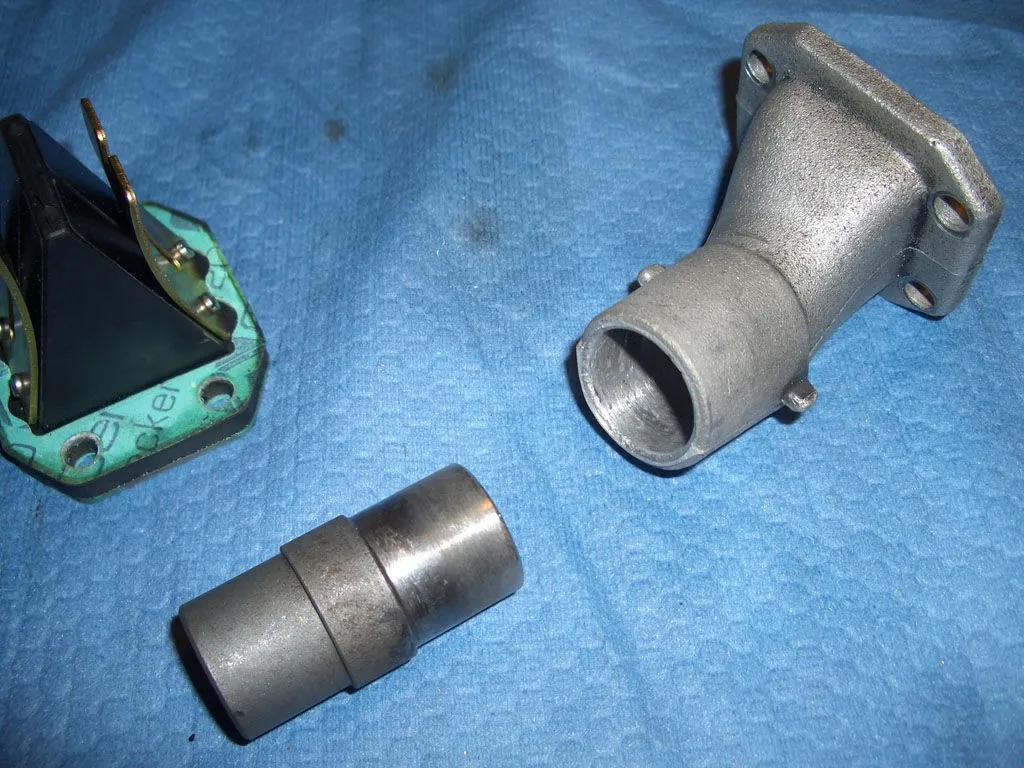

    Nun ja, 70Euro kostet der Ansaugstutzen von Polini, da kann man normal mehr Qualität erwarten.
    5-6mal Vergaser abziehen halt das Teil nicht aus, sehr traurig.
    Hat einer einen Tipp mit was ich das für immer rein kleben kann.
    Dachte an so Metall-Epoxidharz Zeug (Flüssigmetall), sollte doch gehen.
    Oh leck, hör mir auf. und ich hab mein ausgefräst für mehr Durchmesser 8|
    Hast niemand der es schweissen kann. Flüssigmetall wird das nicht halten können

    War auch nur rein geklebt, die Metallhülse wird bis zum Bund ins Alu gesteckt.
    Schweißen geht da nicht.
    LG
    Mark
    Achso, na dann dürfte Kleben mit Epoxi kein Problem sein. Dachte es muss bündig ran. Hatte das nicht mehr so im Kopf

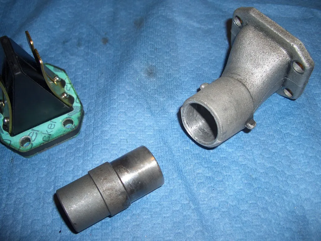

      • 46.42 kB
      • 856 × 642
      • 261

    • March 29, 2009 at 14:35
    • #251
    Meiner ist für ein 19er Vergaser darum der unterschied.
    LG
    Mark
  • Labelsucker
    1,224
    18,954
    3,260
    Vespa Club Regensburg
    • March 29, 2009 at 14:40
    • #252
    Okay. Nun kommen wir auf nen gemeinsamen Nenner :) Also wenn die Hülse da ganz reinkann, würde ich es auf jeden fall mit Kleben (flüssigmetall) versuchen. Mehr als schief gehen kann es ja nicht.

    • March 29, 2009 at 15:06
    • #253
    Oder gibt es da einen anderen Kleber wo gut ist?

  • Labelsucker
    1,224
    18,954
    3,260
    • March 29, 2009 at 15:21
    • #255
    Das wird so hart wie das originale Alu. Habe damit mal ne Ecke von meinem Zylinderkopfdeckel beim Coupe geklebt. Hält seit 5 Jahren.

    • March 29, 2009 at 16:12
    • #256
    Werde sowas mal probiere, und ich mach ja nicht soviel hin das es sich ablösen kann.
    Soll ja nur das Alu mit dem Metall verbinden und abdichten.
    Da es schon ne weile Locker war, war der ganze Vergaserraum immer voller Sprit.
    LG
    Mark
  • Ravioli
    3,045
    587
    Aachen
    85er PX 125, 88er PX 80 Lusso, 88er Pk 50 XL, 83er PX200 Malle mit Wakü
    • March 29, 2009 at 18:29
    • #257
    Ich kann dir von 3M den Scotch Weld, 2 komponenten klebstoff empfelen damit habe ich schon so einiges gekelbt zb den Cardridge schacht vom NES und der ist aus Eisen Blechen

    • April 3, 2009 at 13:51
    • #258
    Habs mit Flüssigmetall rein geklebt und es hebt besser wie original.
