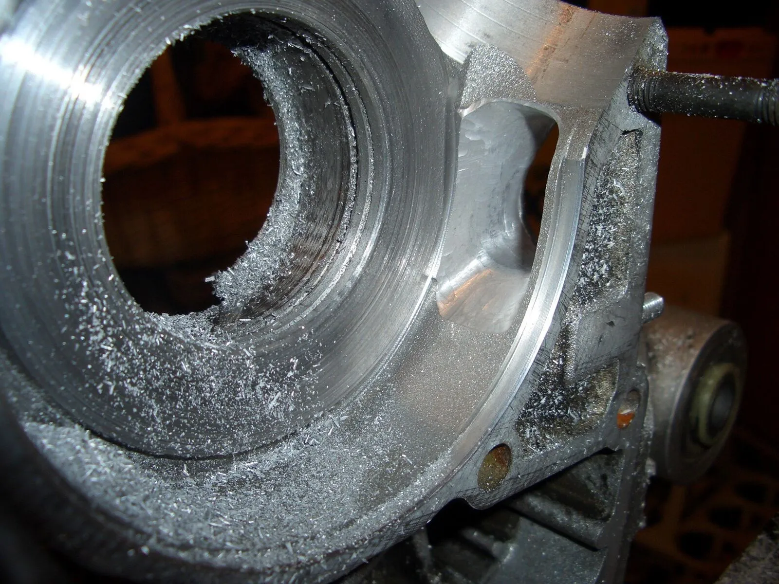

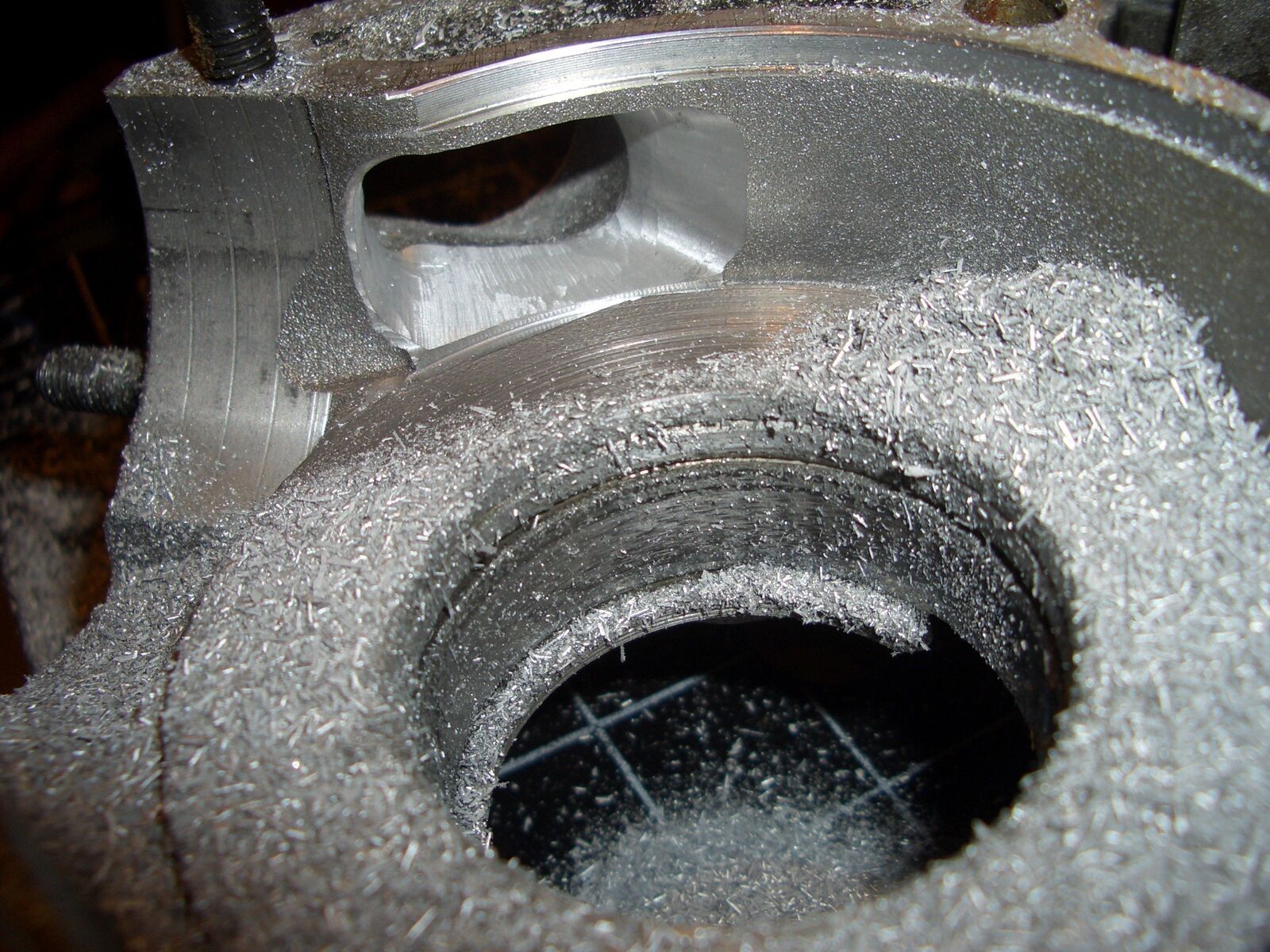

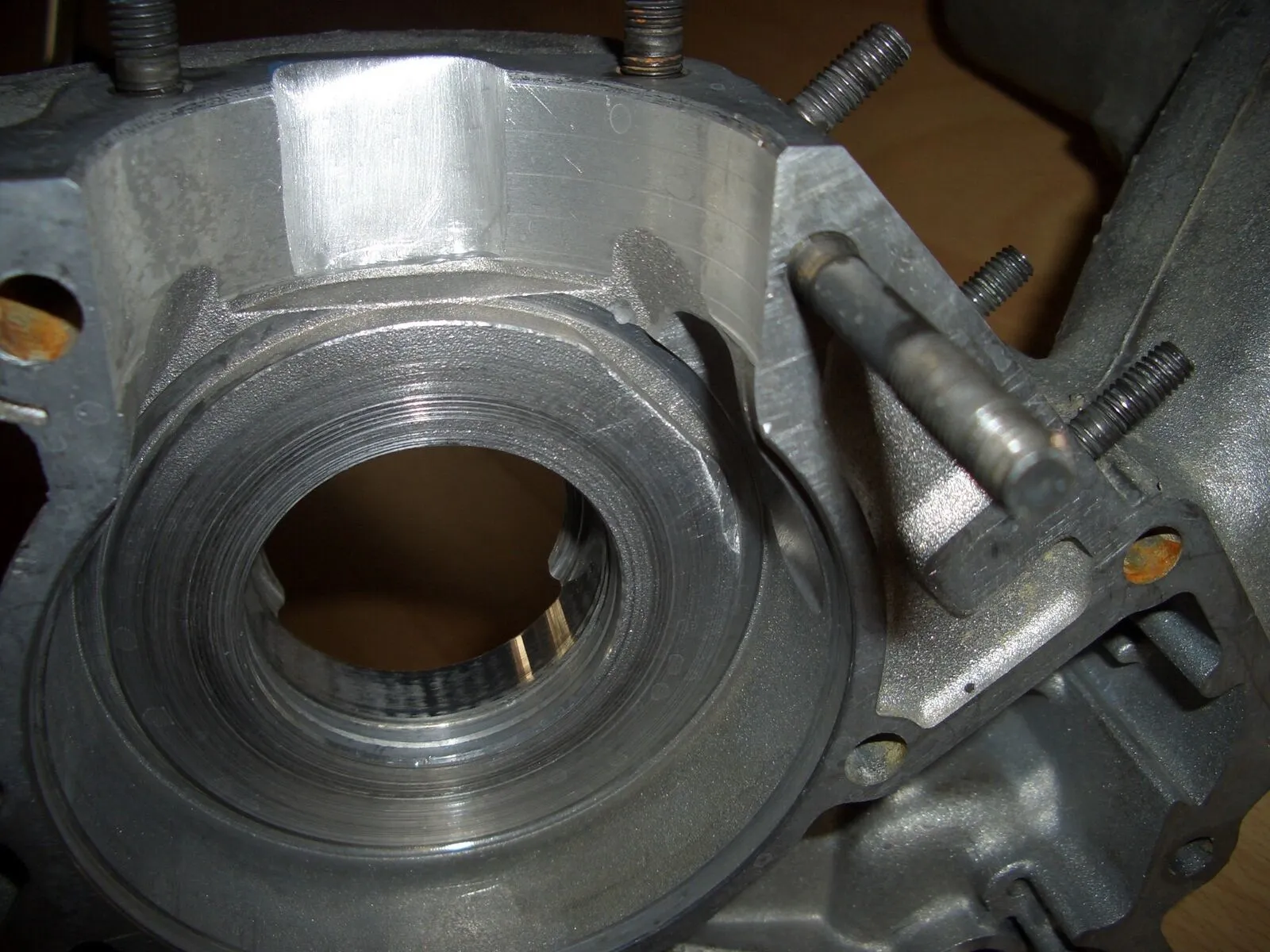

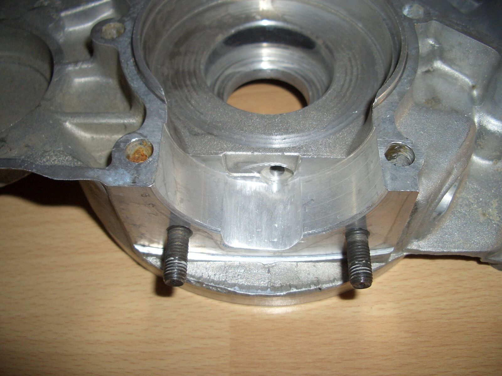

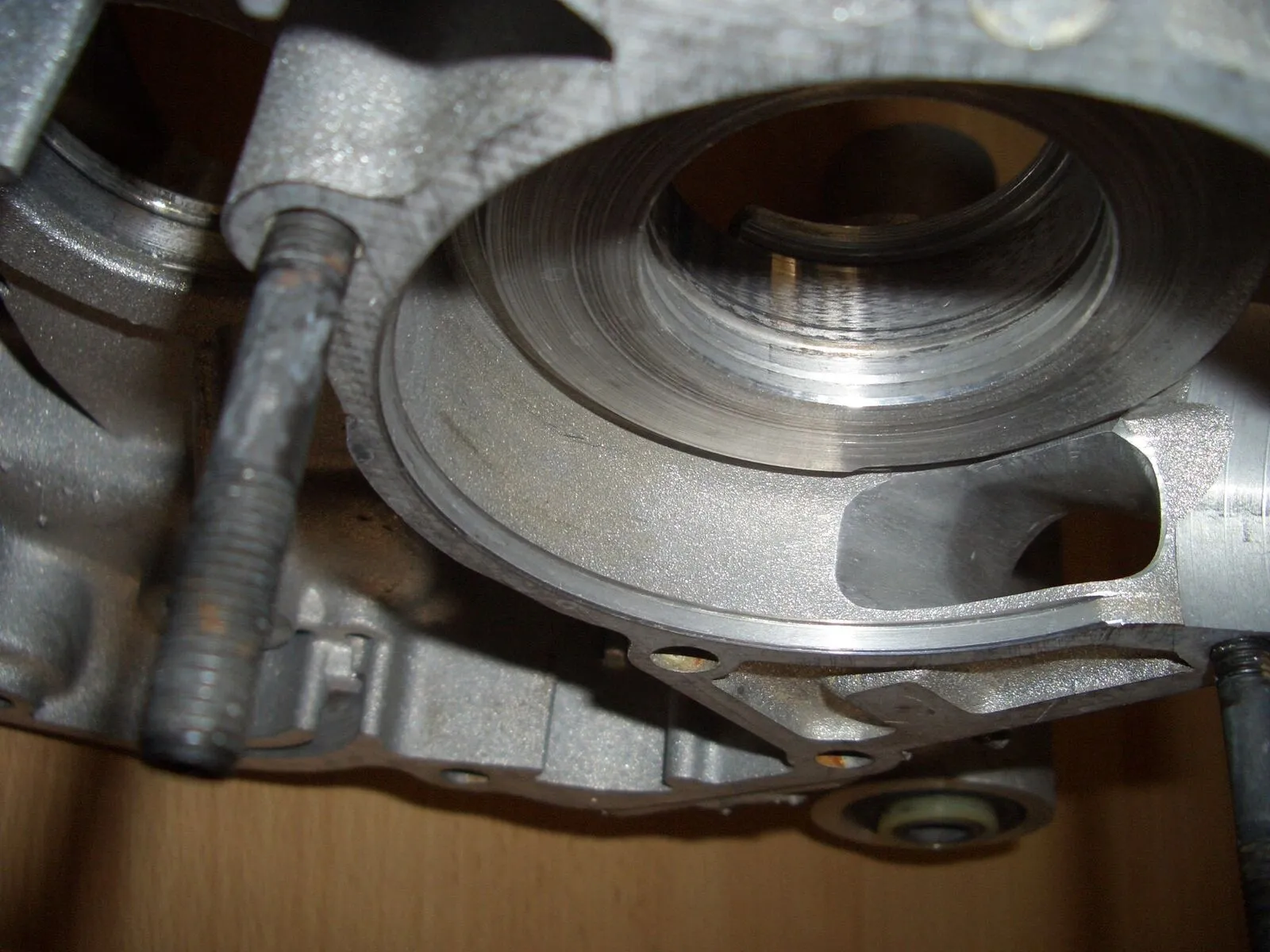

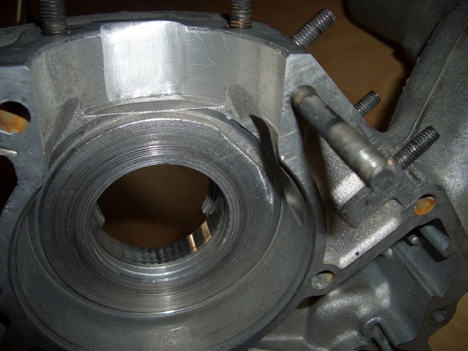

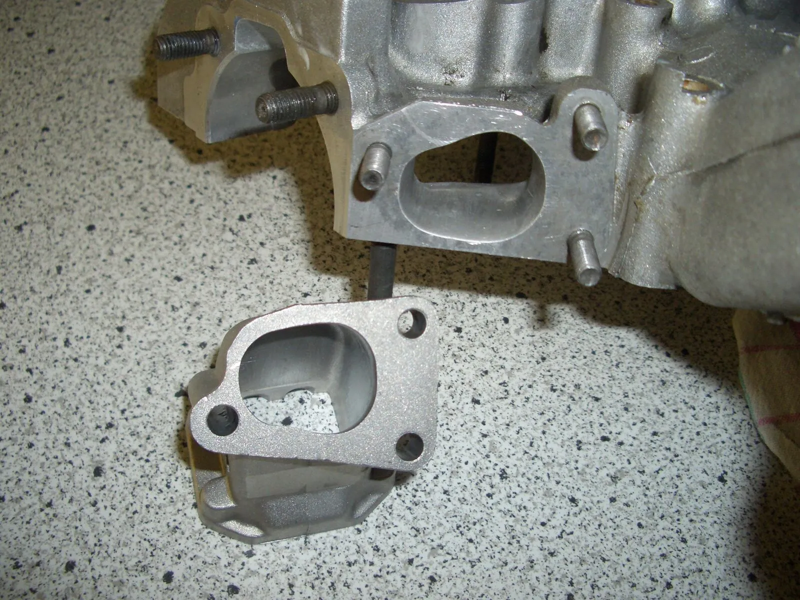

    Nun mal ne Frage zu den Fräsarbeiten, passt die größe so ungefähr.
    Wie tief kann ich eigentlich gehen ohne Aufschweißen, kann ich bis auf den unteren Rand gehen?
      • 372.45 kB
      • 371
      • 371.21 kB
      • 326
    LG
    Mark
  • gandisgarage
    "Rust"inator
    170
    23,045
    4,257
    65
    Hall/Tirol
    autunno125, PX194
    • May 26, 2008 at 17:39
    • #104
    Schaut schon ganz gut aus, an der Unterseite kannst ruhig noch etwas weiter runter fräsen, schau dir meine fotos an
    Ja seitlich musst aufpassen da ists beio mir auch relativ dünn geworden aber so extrem breit brauchst ned werden, immer kontrollieren wie dick der Block noch ist

    Hab mal die Bilder bei dir angeschaut, ist bei dir die Vorverdichterfläche größer gewesen?
    Bei mir ist sie komplett weg, doch bei dir kann man nach unten noch ne Menge sehen.

    Hab sie bei mir komplett wergeschliggen die brauchst e nicht mehr

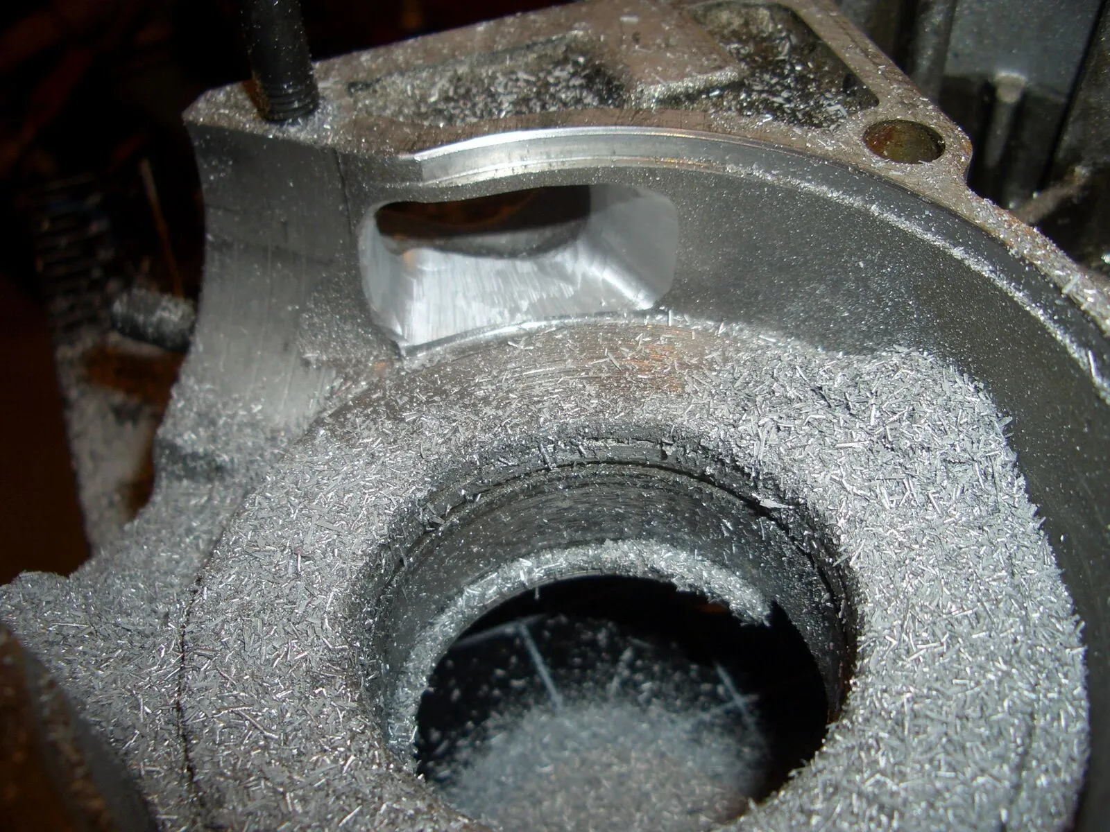

    Ne ich kann sie bei dir noch sehen, das meine ich.
    Ich denke mal so kann ich es lassen, noch bisschen Feinarbeit an der Fläche.

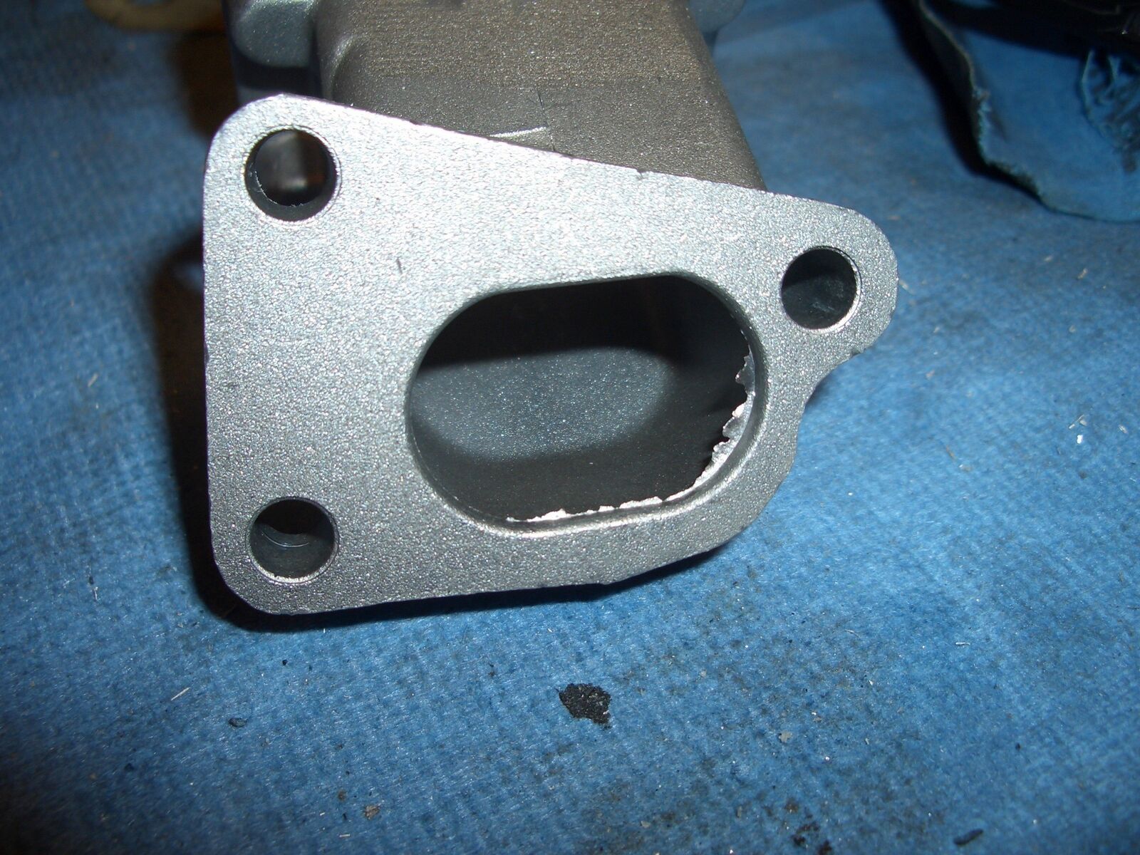

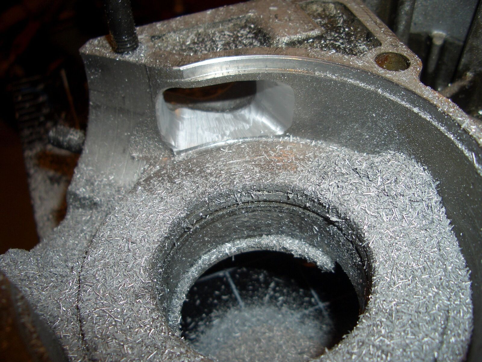

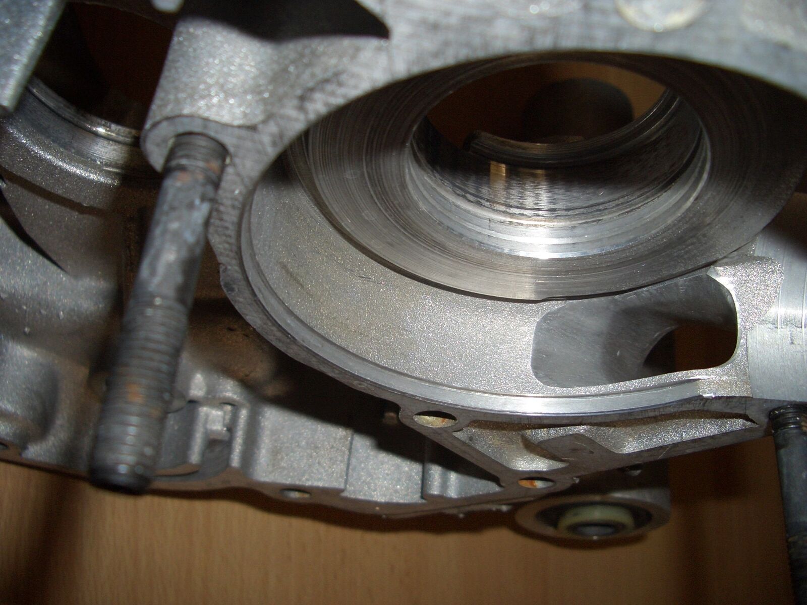

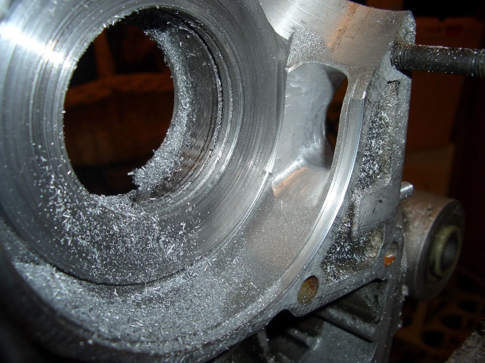

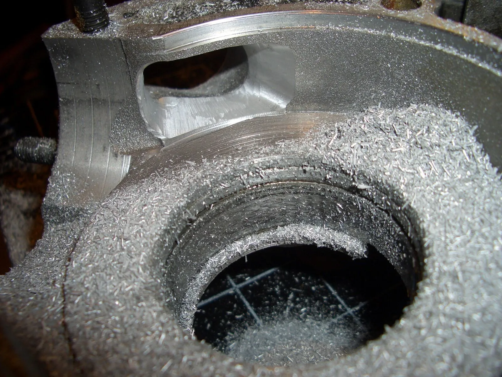

    So die Fräsarbeiten sind beendet, ich denke das sollte so reichte?!?
    Teile sind auch gekommen, nun geht’s ans zusammenbauen.
      • 240.27 kB
      • 380
      • 271.5 kB
      • 296
      • 223.23 kB
      • 313
    LG
    Mark

    Sauber gearbeitet :thumbup:
    Etwas kantig aber wirklich sauber!

    Kommts nur mir jetzt so vor, oder ist der Lagersitz auf den ersten beiden Bildern etwas mitgenommen?
    Kenn das von Lagern die mal etwas durchgerutscht sind im Block, was normal nicht so gut ist.
    Da aber wieder das Problem, dass ich da nicht mit den Spezialitäten des Vespa Blocks vertraut bin...

    Kann ich dir nicht beantworten da ich kein Vergleich hab. Ich mach mir da aber keine Gedanken.
    Durchgerutscht ist es bestimmt nicht, so fest wie das Lager drin war oder auch rein geht.

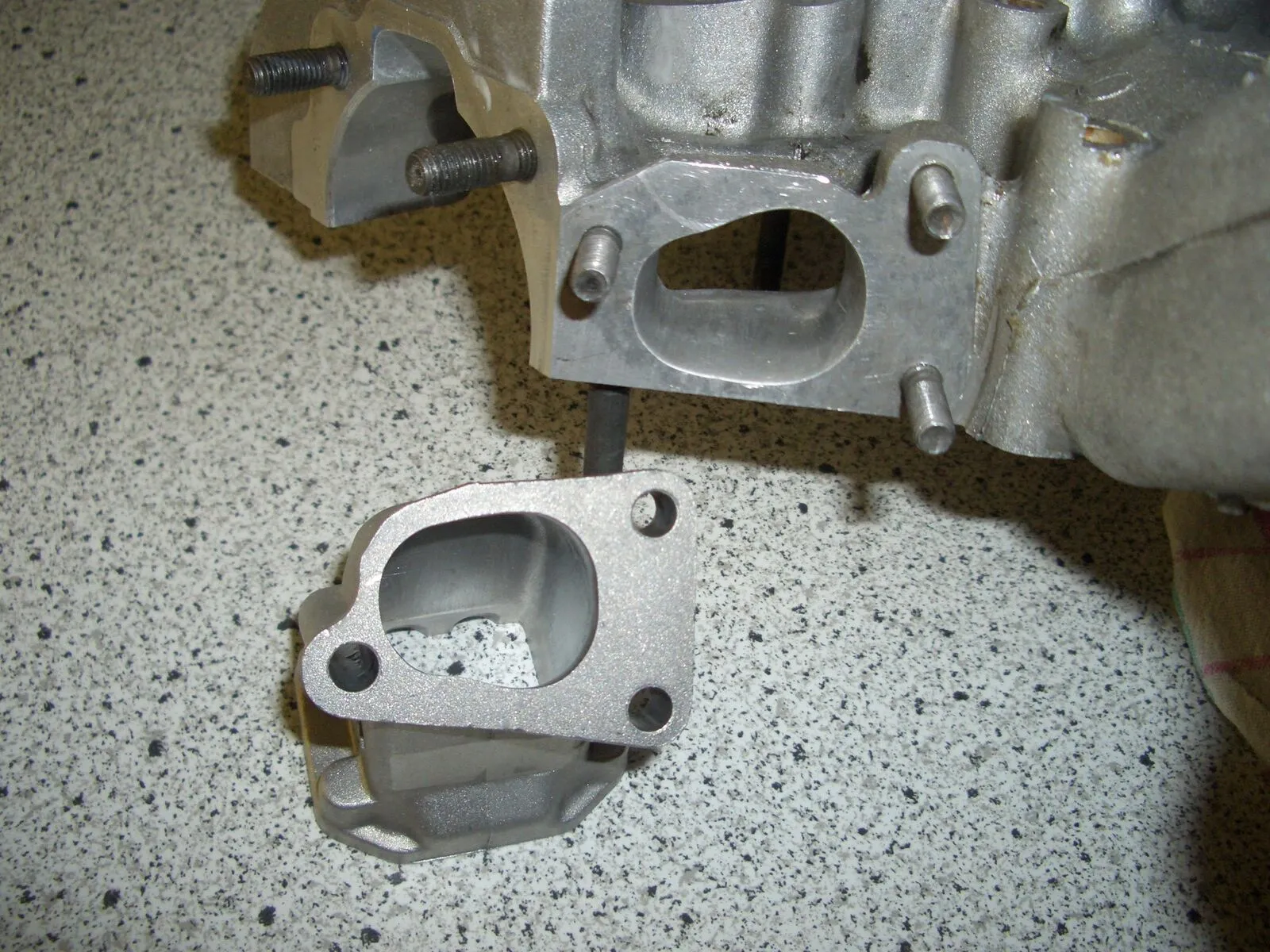

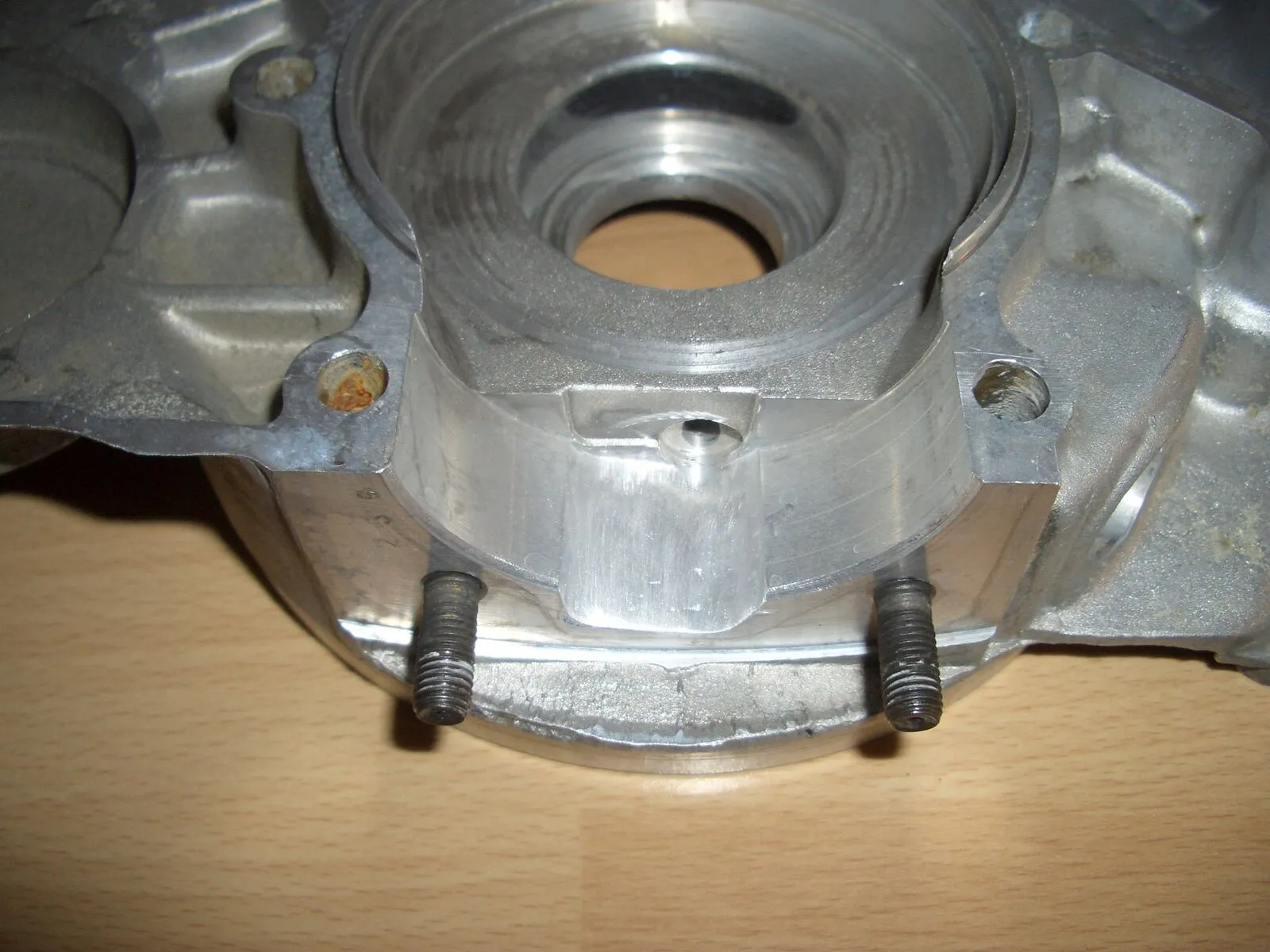

    Das der Qualitätsstandart bei den Italiener nicht so hoch ist war mir schon immer klar,
    aber was Polini so immer liefert ist ne Frechheit bei den Preisen.
    Okay ich bearbeite es eh aber Plug and Play ist es absolut nicht.
    So nun sind die Übergänge auch noch angeglichen, leider bleibt nicht mehr viel für die
    Dichtung. Daran ist aber Polini schuld, wenn die innere Kante weg ist, ist man so weit am Rand.

    Ja die Qualität ist echt nicht besonders, habs bei mir auch alles nachbearbeitet

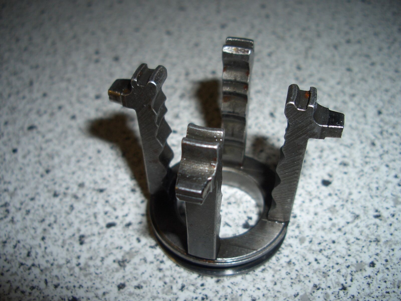

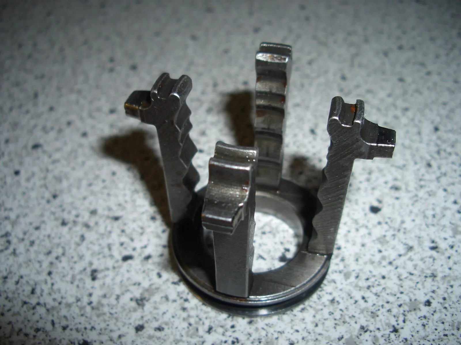

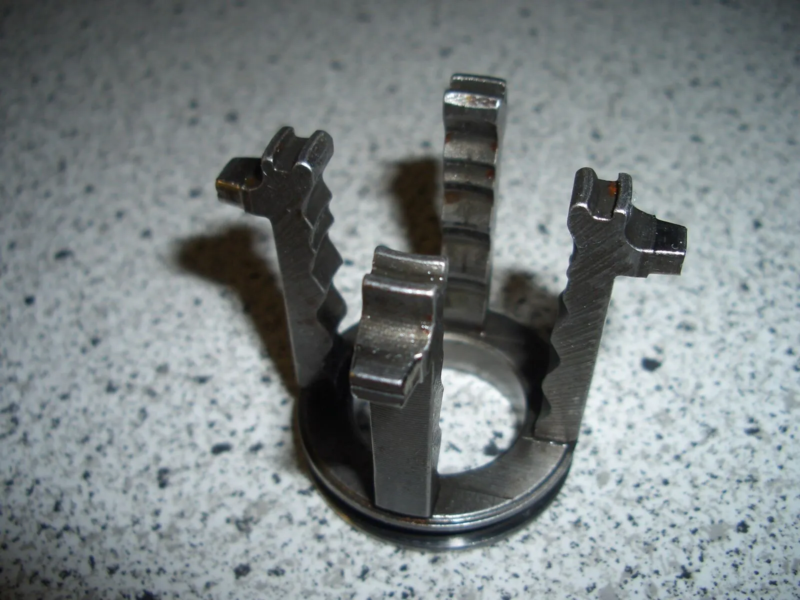

    hast du die ausgelutschte schaltklaue wirklich drinnen gelassen???
    rally221
    Member of "Rogue Unit SC"
    Der Teufel hört Techno
  • Chefkoch-
    3,666
    723
    Esslingen a.N.
    PK 50 XL2 ; 50N Spezial
    • June 1, 2008 at 22:27
    • #115
    Ist die ausgelutscht? 8| Ist meine erste Vespa, dann erneuer ich sie besser noch, oder.
    LG
    Mark
  • Restaurations
    8,890
    1,751
    • June 2, 2008 at 00:18
    • #116
    8| Bin ich schon so blind? Ich kann auf den Bildern den Zustand der Schaltklaue nicht einschätzen...
    Biete nix mehr an...
  • Chefkoch-
    3,666
    723
    Esslingen a.N.
    • June 2, 2008 at 00:38
    • #117
    Das war auch mein erster Gedanke, das kann er auf dem Bild erkennen. :thumbup:
    Abgenutzt sind ist sie schon ein bisschen, dachte das geht schon noch.
    Nun ist sie schon draußen und morgen muss ich eh ein paar Teile kaufen, ist die Schaltklaue nun mit dabei.
    tja ,nennt mich adlerauge :D schon genug schaltklauen gesehen

    Gibt es eigentlich einen Trick wie ich die Feder mit den Kugel am besten unter die Schaltklaue bekomme.
    Oder einfach mit Geduld und Gefühl, dann muss ich aber erst noch zwei Tabletten Baldrian nehmen.

    Mache das immer so (bei dir leider schon zu spät):
    Eine alte Schaltklaue zurechtmachen und von oben draufstecken. Dann die verbaute Klaue abziehen und gleichzeitig von oben die alte nachschieben.
    So springen die Kugeln gar nicht erst raus :thumbup:
