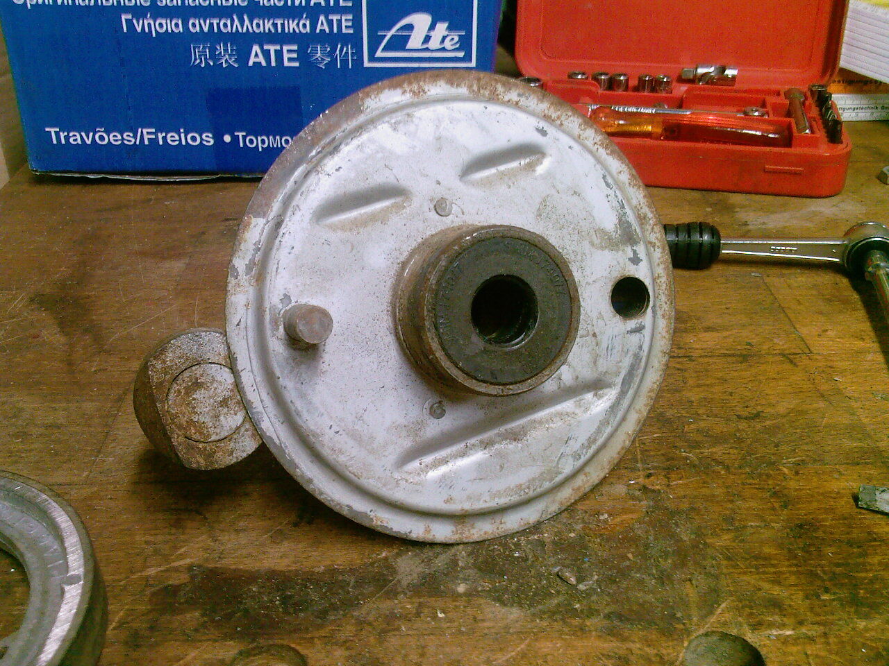

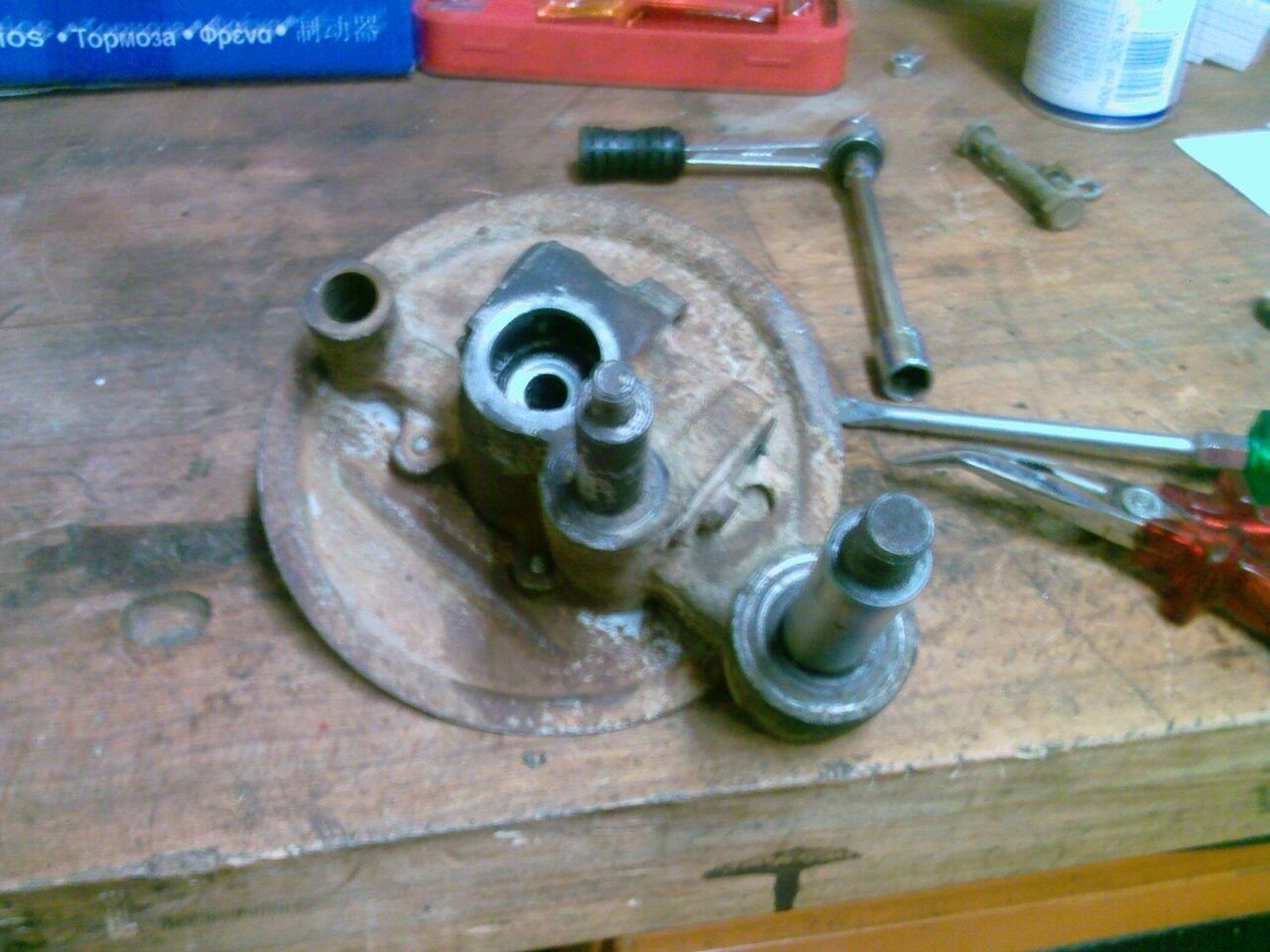

    hallo,
    bin dabei meinen roller (V 50 N; BJ. 67) zu restaurieren
    bin gerade beim zerlegen und säubern bei der Schwinge angelangt
    würdet ihr sie wie auf den photos zu sehen noch weiter zerlegen??
    und ja wie würdet ihr sie dann lackieren bzw. wie war es original lackiert
    gibt es dafür eine ral nummer oder so etwas in der art??
    danke schonmal

    Der Piaggio-Originalfarbton für Felgen, Gabel, Schwinge etc. heißt "alluminio met 983". Fiat "argento 690" kommt dem auch recht nahe. RAL-Farbtöne kommen dem Original ebenfalls höchstens nahe.

    wenn RAL, dann 9006 Weißaluminium (Metalliceffekt)
    kommt von den RAL Tönen dem original am nähesten, sieht gut aus
    hier zu erahnen auf Bremstrommel und Felge:
    [Blockierte Grafik: http://www.vespaservizio.de/vespa50special03.jpg]
