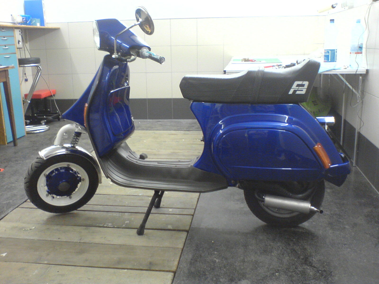

    denke mal jder der ne xl oder xl2 fährt hat schonmal dran gedacht sich ne andre sitzbank draufzuschrauben. entweder weil die doof aussieht oder weil er sich nen andres rücklicht draufsetzten will was auswechseln der sitzbank mit sich zieht.
    naja soviel dazu. kurz und knap gesagtwürde ich mir gerne ne sitzbank der v50 auf meine xl2 baun. weiß das es nich ohne weiteres geht aber WAS muss man alles machen.passen die maße der bank mit denen des rahmens überein? und wie ist die linienführung/übergang zwischen der bank und dem heck?
    wär klasse wenn jmd erfahrungen/antworten hätte...
    gruß vespaschieber

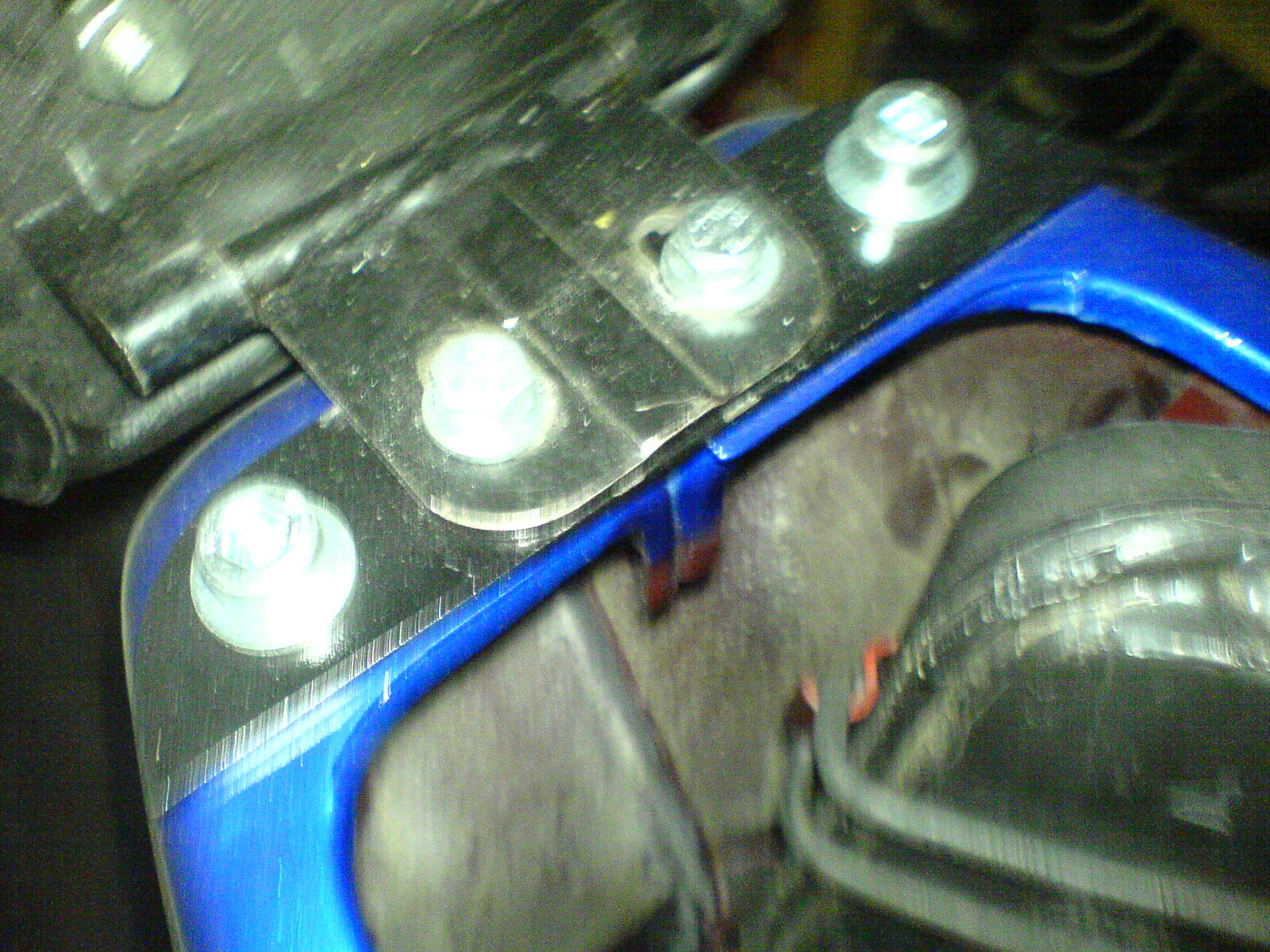

  • die montage erfordert kleine umbauten... das scharnier vorne muss geändert werden, ebenso der verschluss der bank, da die v50 bank per dorn veriegelt wird und nicht wie bei der xl2 per lasche....

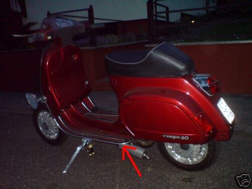

  • Hi,
    die rote Vespa sieht gut aus. So ähnlich stell ich mir das vor. Wem gehört denn die Rote?
    Übrigends hab ich von den "pimp your vespa" Leuten einen Bausatz angeboten bekommen für 20 Euro, mit dem man die Monobank für die V50 auf XL2 umbauen kann, da die nur schwarze liefern können, aber ich eine braune will. Man muss eigentlich nur schrauben ausser daß man die Mittelstrebe rausflexen und eine neue Mitgelieferte einschrauben muss.
    Gruss und schönen Abend noch. mix222
  • musst soweit ich weiß nix felxen bzw schweißen. nur schrauben und bohren. frag gandi. der hat nette bilder gemacht ... kam aber demletzt schonmal in nem thread.
    wem die vespa gehört weiß ich nich. hab das bild hier ausm forum :thumbup:

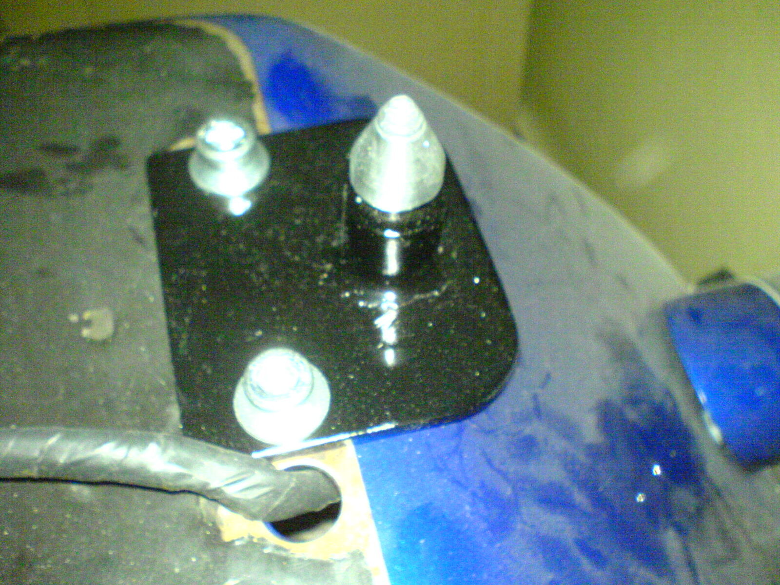

  • Ja für die v50 Bank musst die Adapterplatten machen, kann dir aber gerne fotos un masse senden wenn interesse besteht

  • Ja hab ihn nicht auslackert ;(
    Nein hab die Adapterplatten extra so angefertigt dass ich am Rahmen keine Löcher bohren musste, der Schliesszapfen ist einer für ne V50 den ich ein bischen gekürzt und dann angeschweisst hab
    @ all ich vermess die Teile heute für euch
