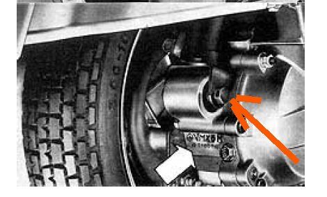

    • September 3, 2009 at 16:44
    Hi, Du solltest die untere Befestigung vom Stoßdämpfer lösen, dann klappt der Motor ein Stück runter. Du kannst dann besser Arbeiten. Was und ob überhaupt was, erneuwert werden muß, kannst Du erst nach dem Abbau sehen / sagen.

    • September 3, 2009 at 16:56
    Na ja, das Rad ist auch da in der Nähe. Der hintere Stoßdämpfer ist oben in der Karosse verschraubt und unten hinten am Motor. Diese Verschraubung meinte ich. Auf der anderen Seite ist ein Federring und eine Mutter.
