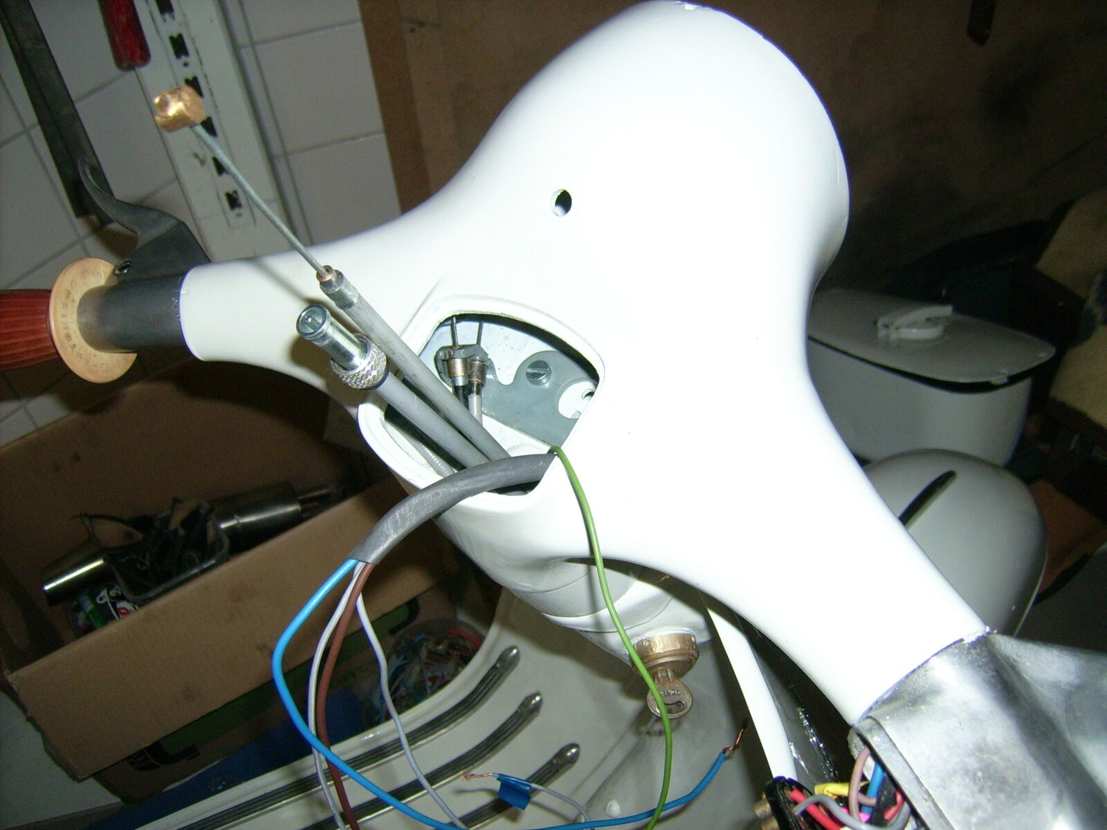

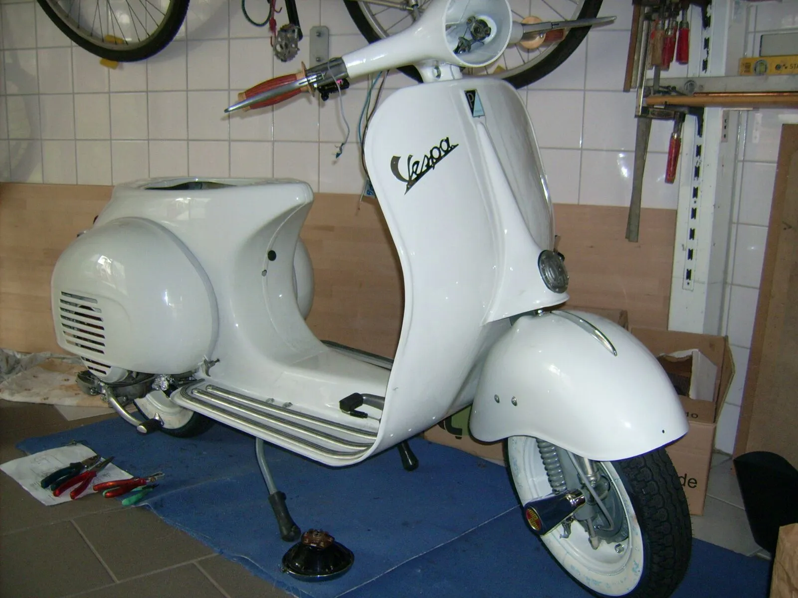

    ich hab folgendes Problem und zwar weis ich nicht welchen Rollertyp ich habe, kann deshalb auch nicht den richtigen [lexicon='Schaltplan',''][/lexicon] finden.
    -das Zündkabel geht direckt aus der lima raus,
    -und kabel mit mit den farben: Rot, Blau, 2x gelb und ein stoffummanteltes,
    mein roller ist aus den ende 50er oder anfang 60er jahre, hat 10 zoll felgen und ein trapetzförmigen tacho.
    danke für eure hilfe. :-2

    50 ccm? aber nicht der vom avatarbild? und wieso steht das 50N elestart? oder ist das ein anderer roller?
    ich würd immer schön der reihe nach vorgehen: am besten du postest mal ein foto (fahrgestell-nr.?!), dann können wir dir die modell-frage bestimmt beantworten. und das mit dem [lexicon='schaltplan',''][/lexicon] kommt als nächstes. ;)

    ein foto würde weiterhelfen. bei umschriebener elektrik isses keine smallframe, die backen sin also zumindest die motorbacke, abnehmbar?

    Das auf den avatarfoto ises net.. das hier ist sie
    hat 125 ccm
    konnte das eingestempelte nciht so gut erkennen: BA 387..

    aber bei mir stimmen di efarben von k baum und [lexicon='schaltplan',''][/lexicon] nicht überein..

    woher hast du die? selber restauriert? asien? die 10" reifen sind jedenfalls nicht original...
    ich kann den lenker leider von oben nicht sehen
    wenn du ba lesen konntest, isses wahrscheinlich ne vba. die 125 kubik sprechen dafür. viereckiger tacho im lenker?

    hab die selber restauriert, da war ein typenschild von ner T4 drannt obs stimmt weis ich nicht...
    kann sein das sie aus T4 und vba zusammengewürfeld wurde :pump:

    bild vom tacho?
    ahst du nen tacho mit muster oder mit unifarbenem hintergrund?

    vespa t4 hat als rahmenkürzel vgla ! :D und nen 150er motor

    hatte kein tackho gehabt..
    ramenskürzel weis ich net..

    steht unter der linken seitenbacke unten am rahmen in der mitte.
