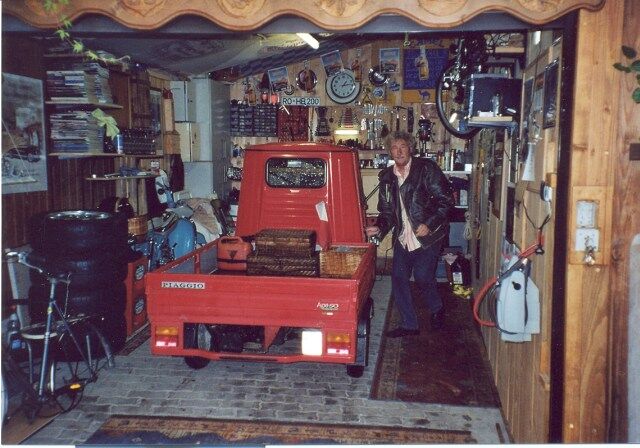

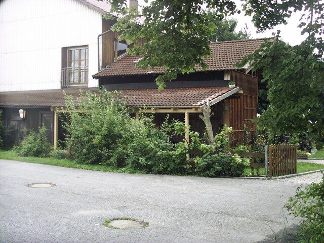

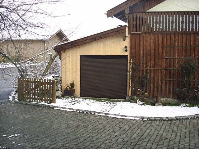

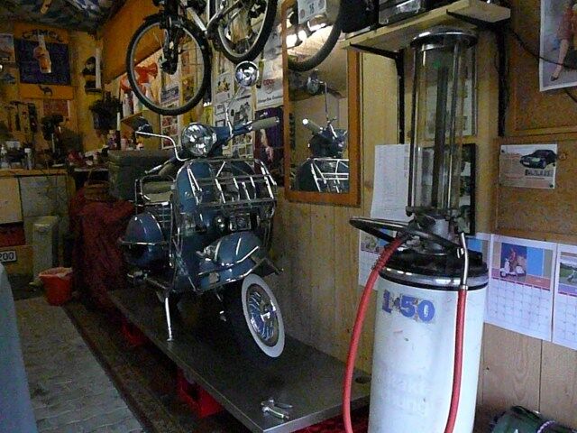

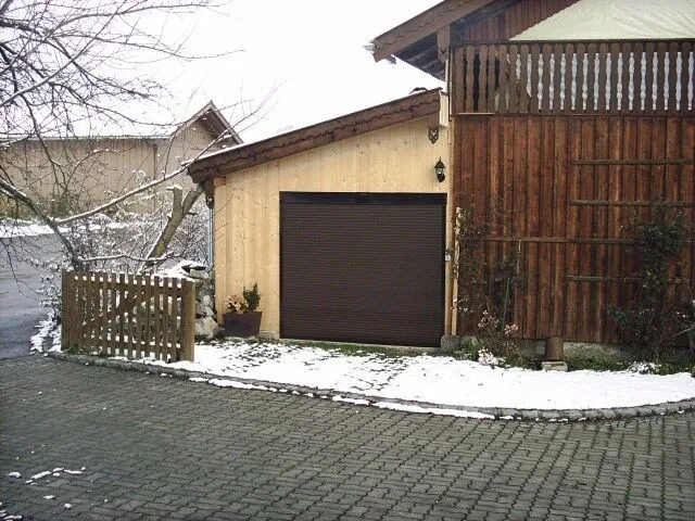

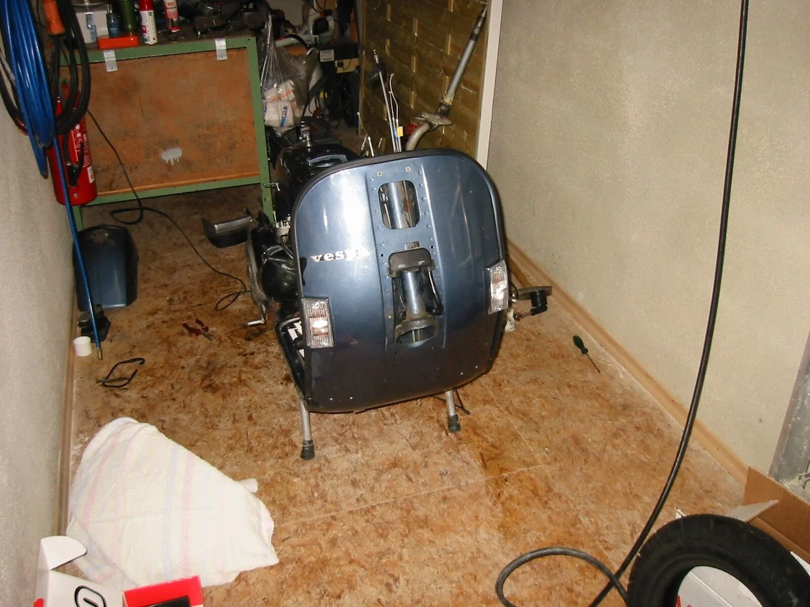

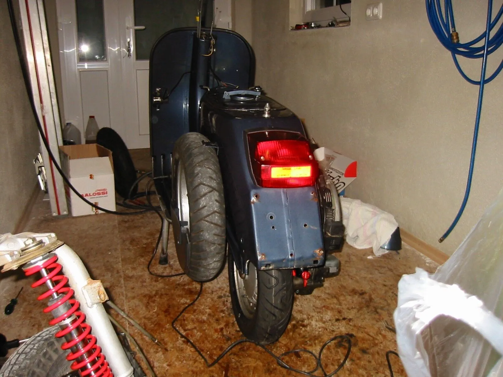

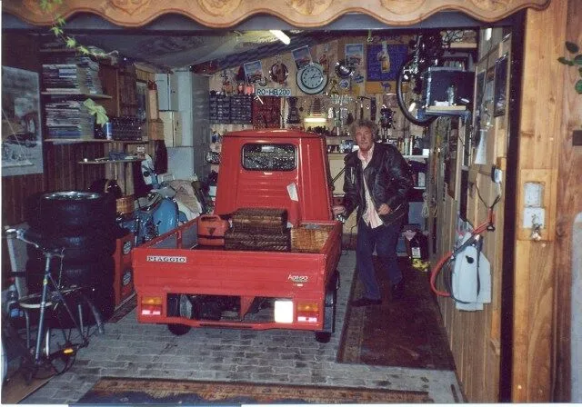

    Hab mir auch mal ein bischen Platz für mich geschaffen, alles aus Holz, weil ich zum Schweißen zu...bin :whistling:
    Genug Platz für nen PKW zwei Kräder und ein PKW,(Paradies)
    Trocken und Warm und ohne Telephon, nur ein kleiner Dudelkasten lenkt ab ;)
    Das Wünsche jedem von euch auch :thumbup:
    Also, schönen Winter

    wer isn das bei der APE
    kannst dich eigentlich nicht über platzmangel beschweren
