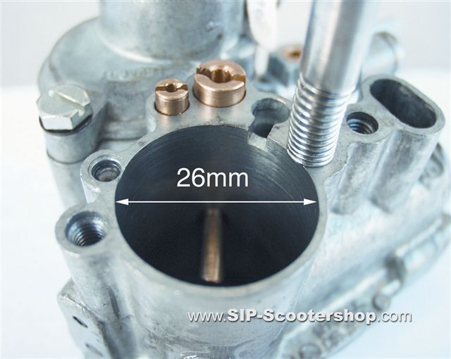

    ich habe irgendwo im Netz einen 20er Vergaser für eine PX 80 gesehen der auf 26 Aufgebohrt war. Vermutlich handelt es sich um mm Angaben.
    Nun meine Frage: Wie kann man einen 20/20 Vergaser am Mischrohr aufbohren auf 26 ?
    Es ist doch noch dieses Messing Mischrohr drin. Kann man das Entfernen zum Fräsen ? Ist es Gesteckt, geschraubt, geklebt ?
    Wer weiss wie das Funktioniert. Leider habe ich kein Bild zur Hand.
    Wäre nett wenn mir jemand ein Bild zur Verfügung stellen würde dann könnte man meine Frage besser verstehen.( Vergaser Draufsicht)
    Gruß Konni
  • Prego... (Ach ja ist Artikelnummer 40001000 oder 40002000 bei der PX)
    punkt (2) erklärt einiges..
  • Das SIP-Ding ist auch nicht besonders empfehlenswert aufgrund von Abstimmungsproblemen, die daraus resultieren, dass der Vergaser komplett auf 26 mm aufgebohrt wurde. Dadurch hat der Gasschieber zu wenig Führung an den Seiten bzw. schließt nicht dicht ab. Besser ist, den Vergaser selbst zu ovalisieren, aber nur unten im Bereich unter dem Gasschieber. Danach dann Reinigung im Ultraschallbad, um Späne aus den feinen Kanälen zu beseitigen.

  • Hallo, danke für die Infos.
    Also mich interessiert der 26 Vergaser nicht mehr. Ist mir zu empfindlich. Dann lieber Ovaliesieren.
    Vielen Dank!
