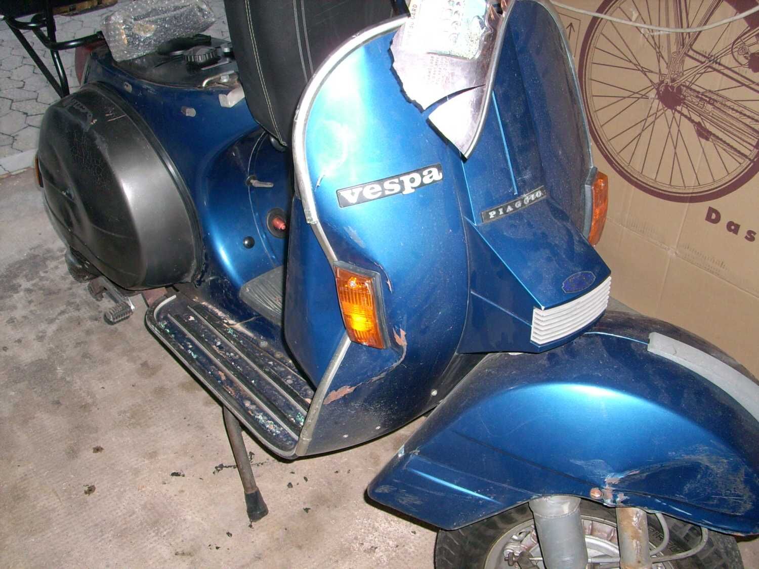

    bräuchte mal n Bild wie die PX Gabel ohne Kotflügel aussieht.
    Ich bin mir nicht sicher ob die Gabel nicht krumm ist :huh:
    Wäre super :rolleyes::D

    Hab 2 Bildchen von ner 80er PX gemacht:
    Edith: Hätte ich die Panasonic schon, hätte ich nen Film gemacht... :rolleyes:

    Man merkt es auch wenn du die Gabel noch eingebaut hattes und der Roller Steht nicht mehr so sauber auf dem Hauptständer (also das Vorderrad hat kaum luft Zwischen dem Boden)
    Guxdu Pic
    So sieht die Gabel nach Frontalaufprall aus im eingebauten Zustand, du sieht auch das der kotflügel nach hinten steht.
    gruß Peter

    • January 20, 2008 at 21:00
    danke :thumbup:
    Die Gabel ist noch eingebaut, daher kann ich das nicht so richtig beurteilen.
    Am Rahmen gibt es keine offensichtlichen Beschädigungen.
    Der Koti ist aber ab. Irgendwas war da wohl mal mit ...
