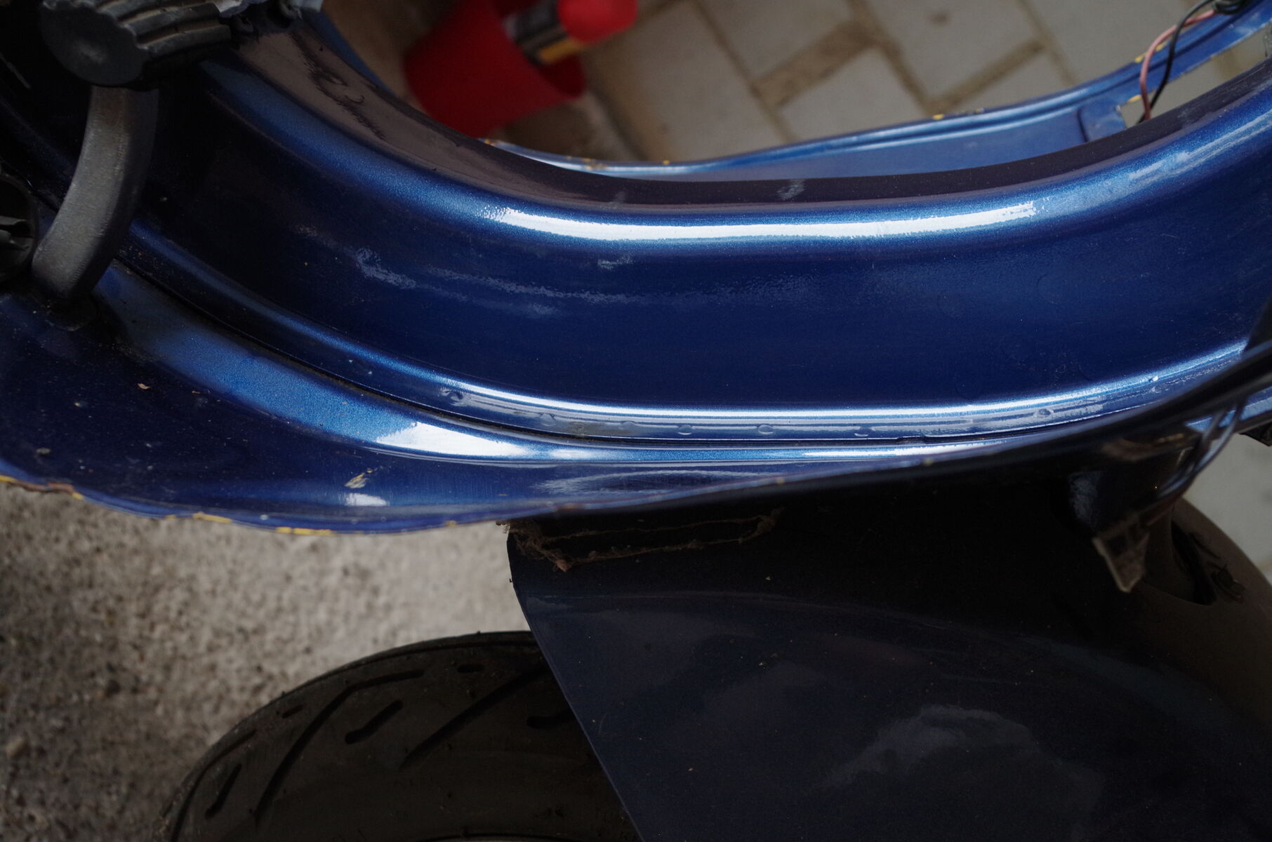

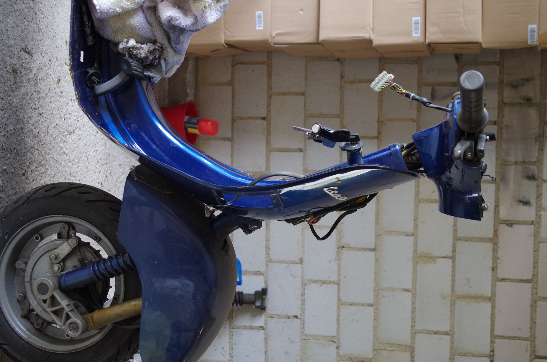

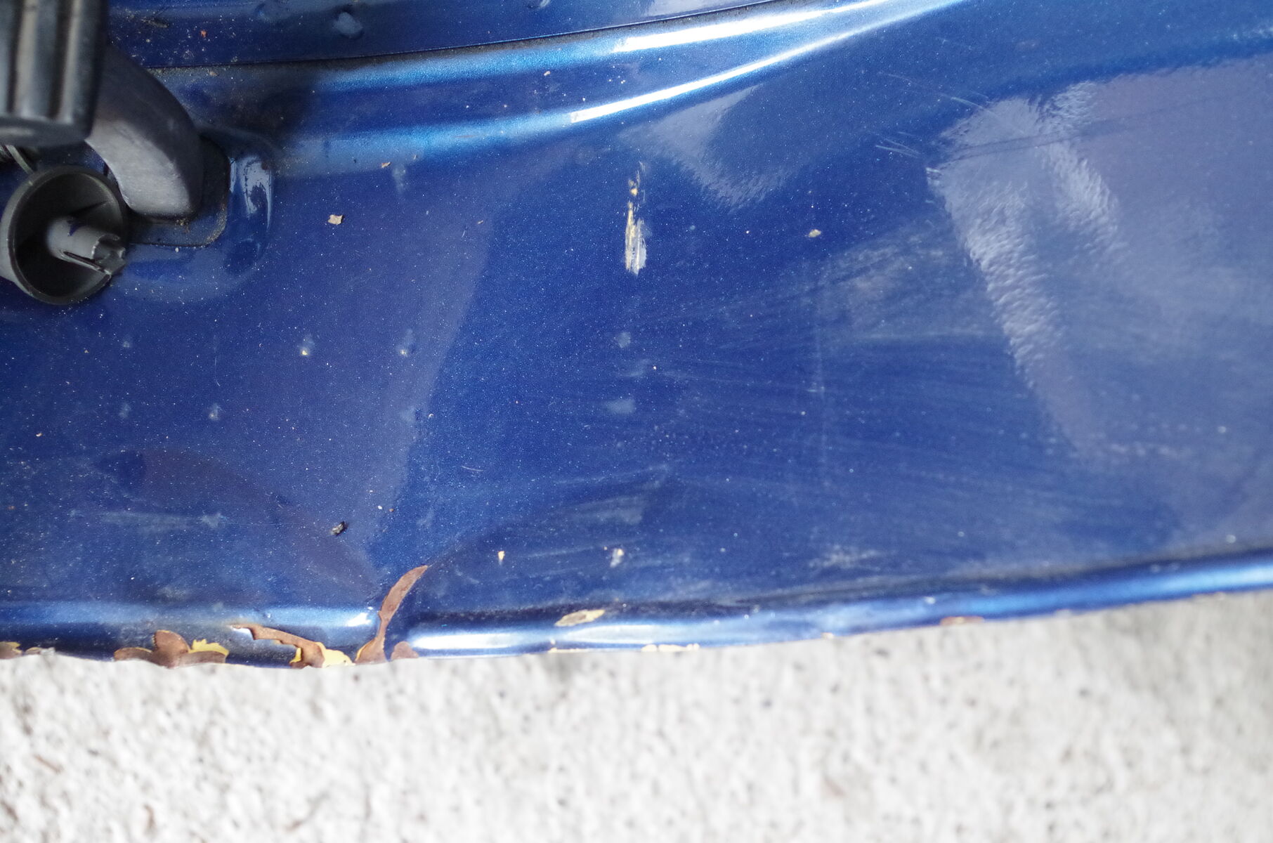

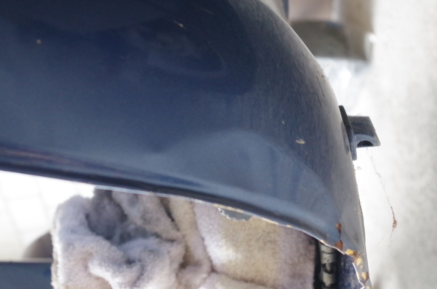

    • June 16, 2017 at 18:54
    Zitat von chup4
    Meistens sind die Gabeln nach Frontalschäden krumm, oft ist dann auch der Rahmen hinüber.
    Zeig mal fotos von dem Roller, am besten auf dem Hauptständer gerade von der Seite. Oft genug sind "krumme" Gabeln nur defekte Lenkkopflager.

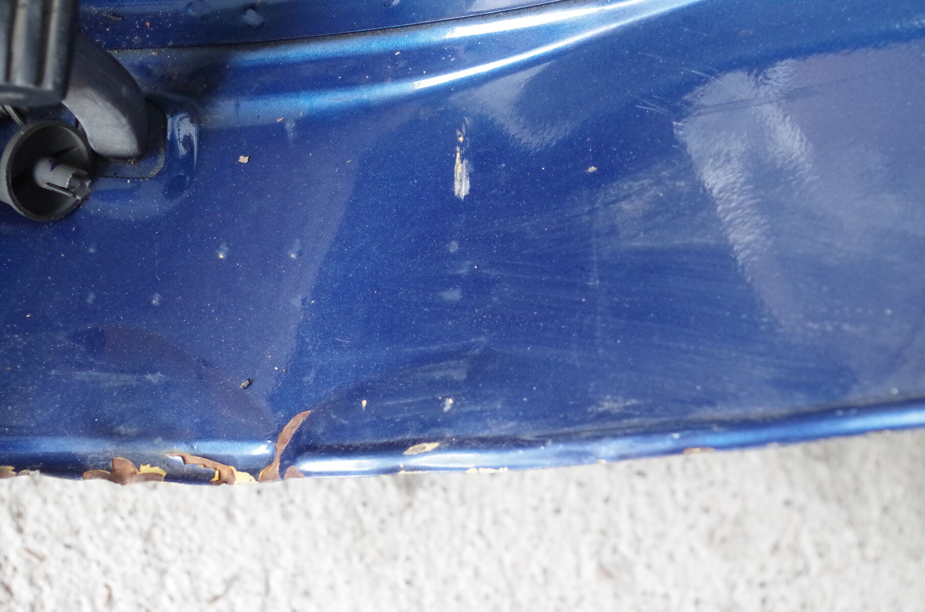

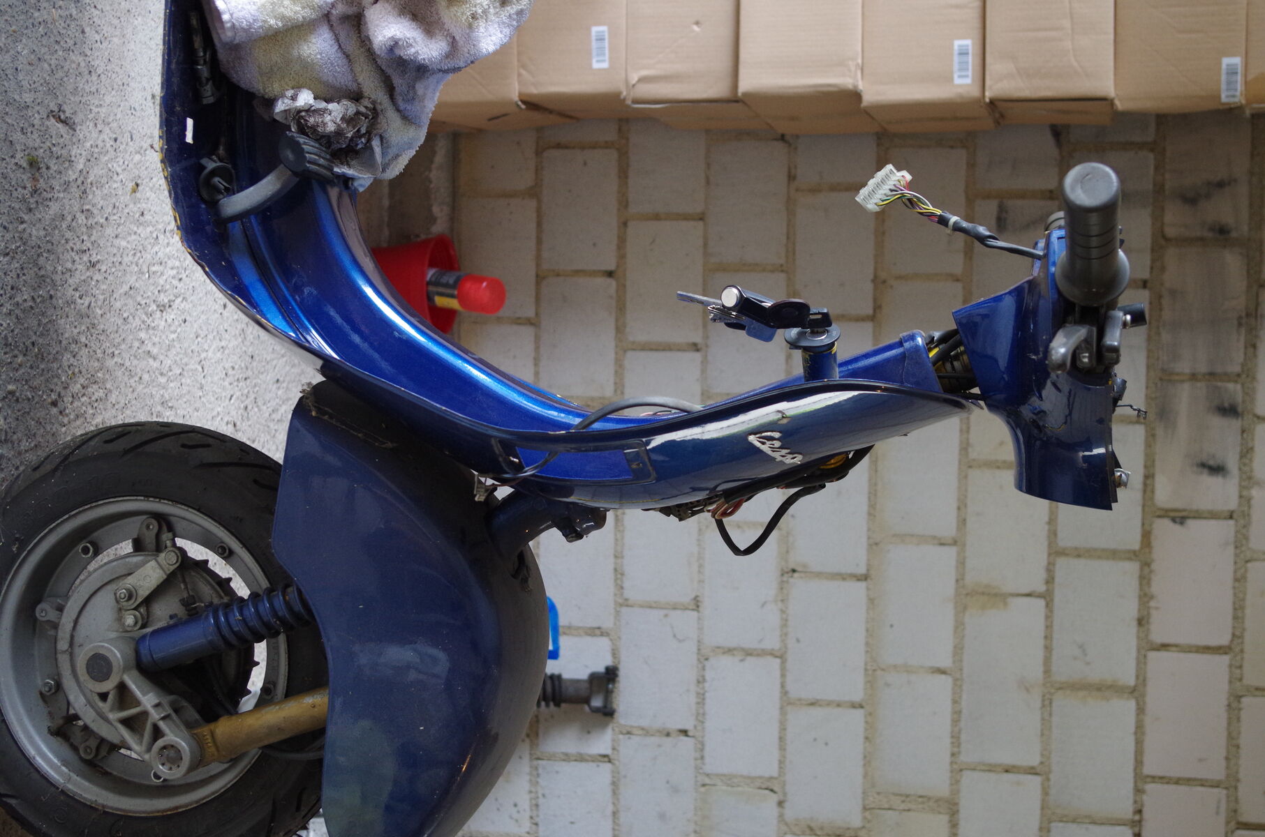

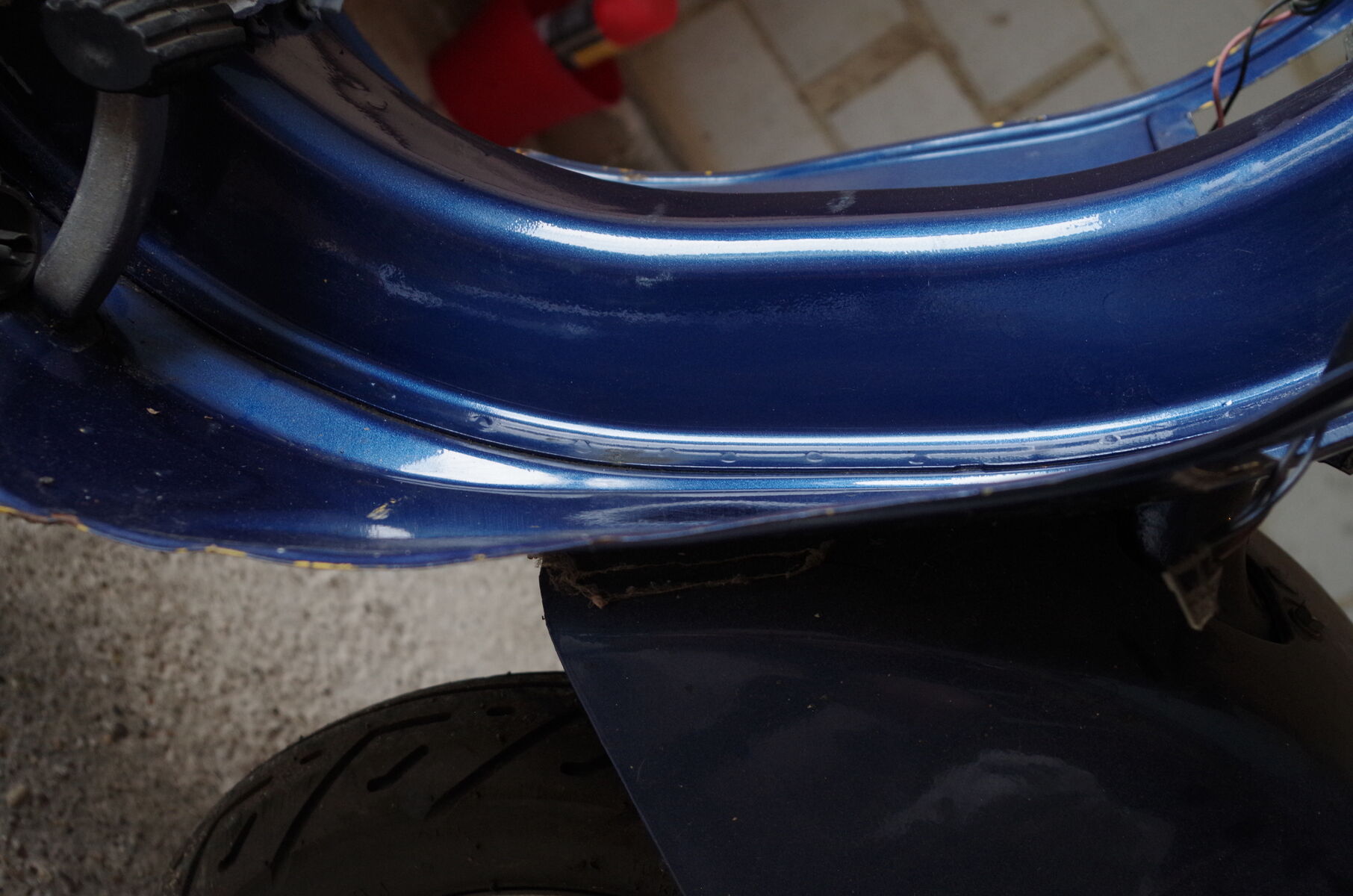

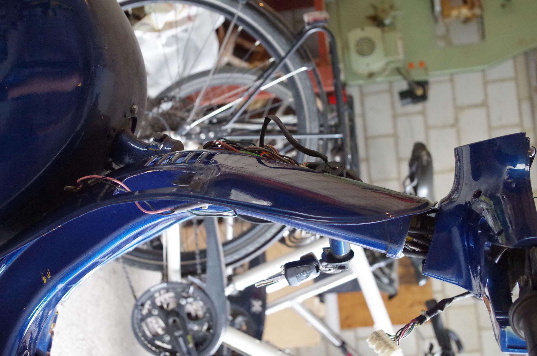

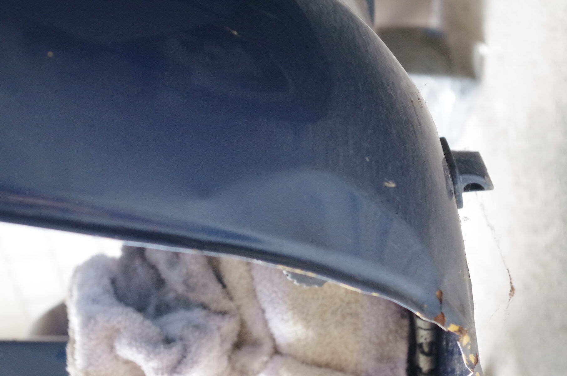

    Das wäre schon mal eine große Erleichterung! Hier ein paar Bilder, inklusive Bilder von meiner Beinschildwelle. Ich weiß nicht genau auf was ich achten muss, deshalb könnten ein paar irrelevante Fotos dabei sein.
    €dith sagt die Bilder stehen alle auf der Seite. Seltsam.
    1,013
    60,198
    11,657
    • June 17, 2017 at 11:29
    die bilder sind jetzt so mittel aussagekräftig, weil der abstand zwischen kamera und roller nicht stimmt.
    interessant ist immer der spritzbereich des vorderrades am rahmen. ist sollte alles glatt sein ohne diagonale falten.
    das bild in verlängerung der lenksäule gibt jetzt keinen hinweis auf verzug ist aber nicht pauschal zu sagen.
    der roller ist im zusammengebauten zustand lackiert worden. sehr gut. yeay.

    • June 18, 2017 at 22:43
    Ja, es gibt da einen Händler bei mir in der Nähe, den ich nicht weiterempfehlen kann. Unter anderem deshalb will ich ihn Entlacken und neu Lackieren lassen.
    Am Beinschild ungefähr auf Höhe des Spritzbereiches befinden sich die auf den Fotos erkennbaren Falten am Rande des Beinschilds. In der Mitte ist nichts zu erkennen. Ist das ein gutes oder ein schlechtes Zeichen?
    3,011
    31,284
    5,634
    • June 19, 2017 at 06:33

    • June 19, 2017 at 17:25
    Ja, zum Teil.
    Das Blech kann man prüfen, indem man guckt, ob die Verformung nur an den Seiten oder durchgehend ist.
