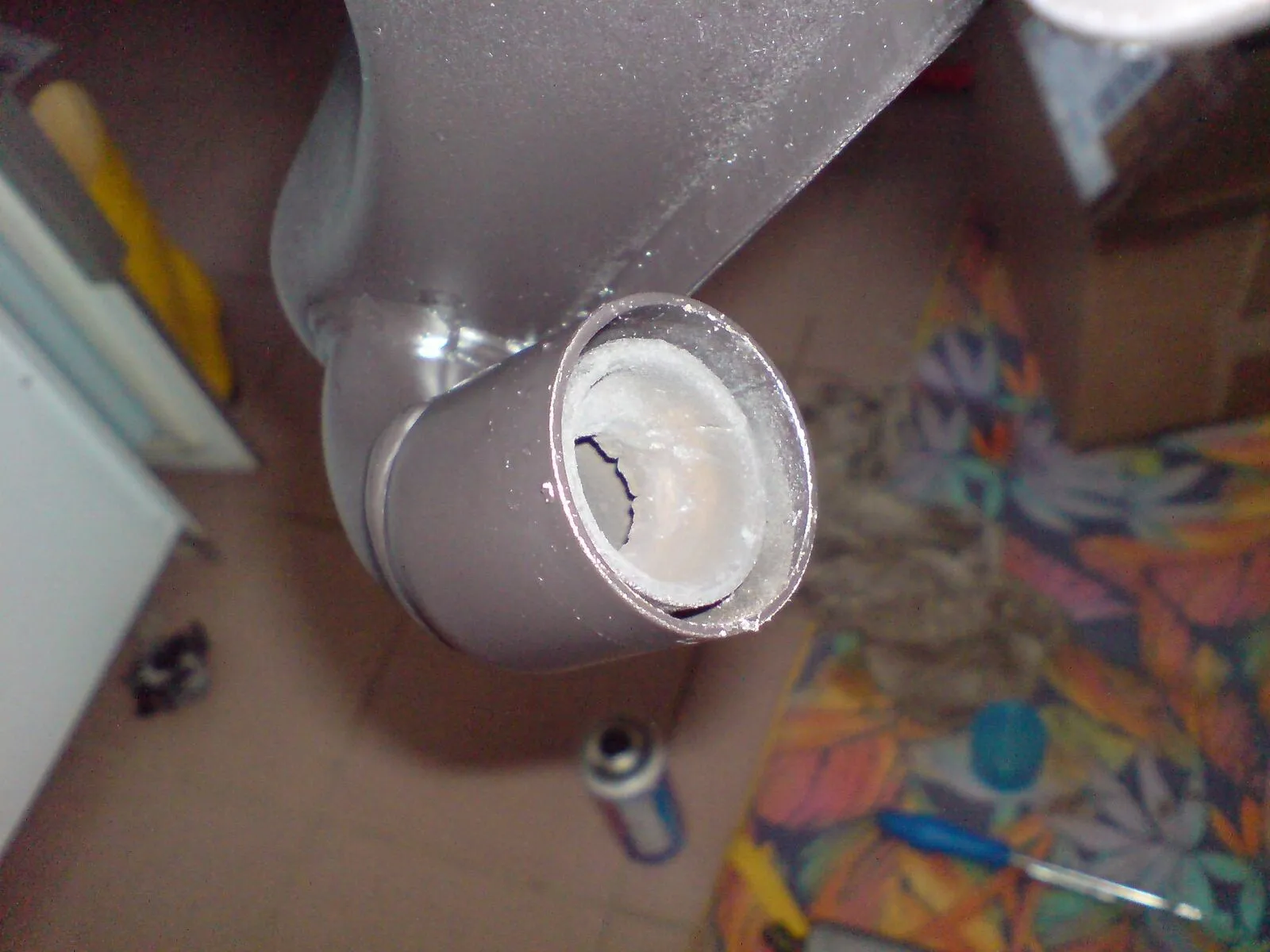

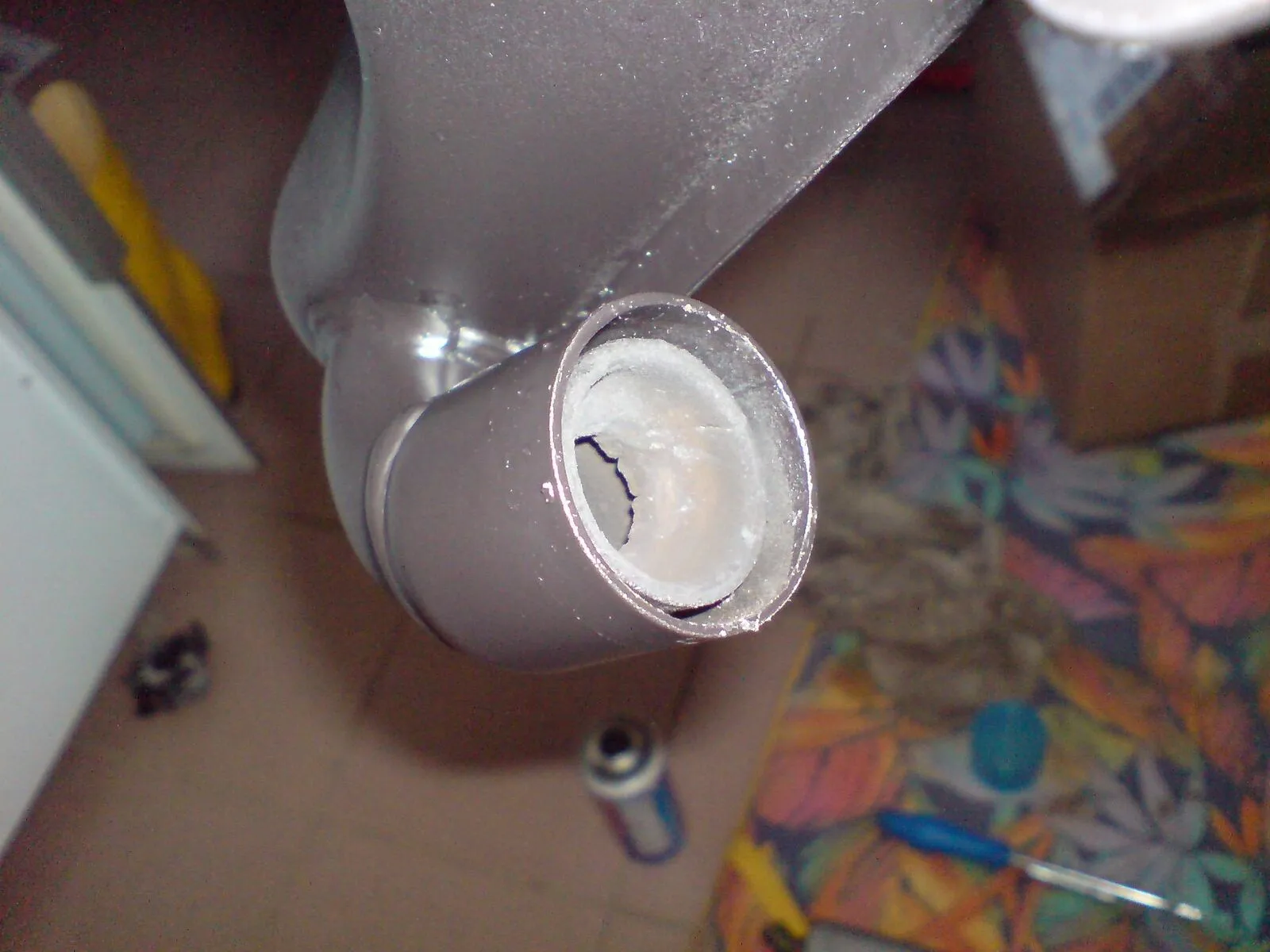

    1. Hab mir vor kurzem ein LeoVinci SecSys gekauft, jetzt ist am Übergang vom Resonanzkörper zum Esd so eine Verengung! Ist das die Drossel?? (siehe Bild)

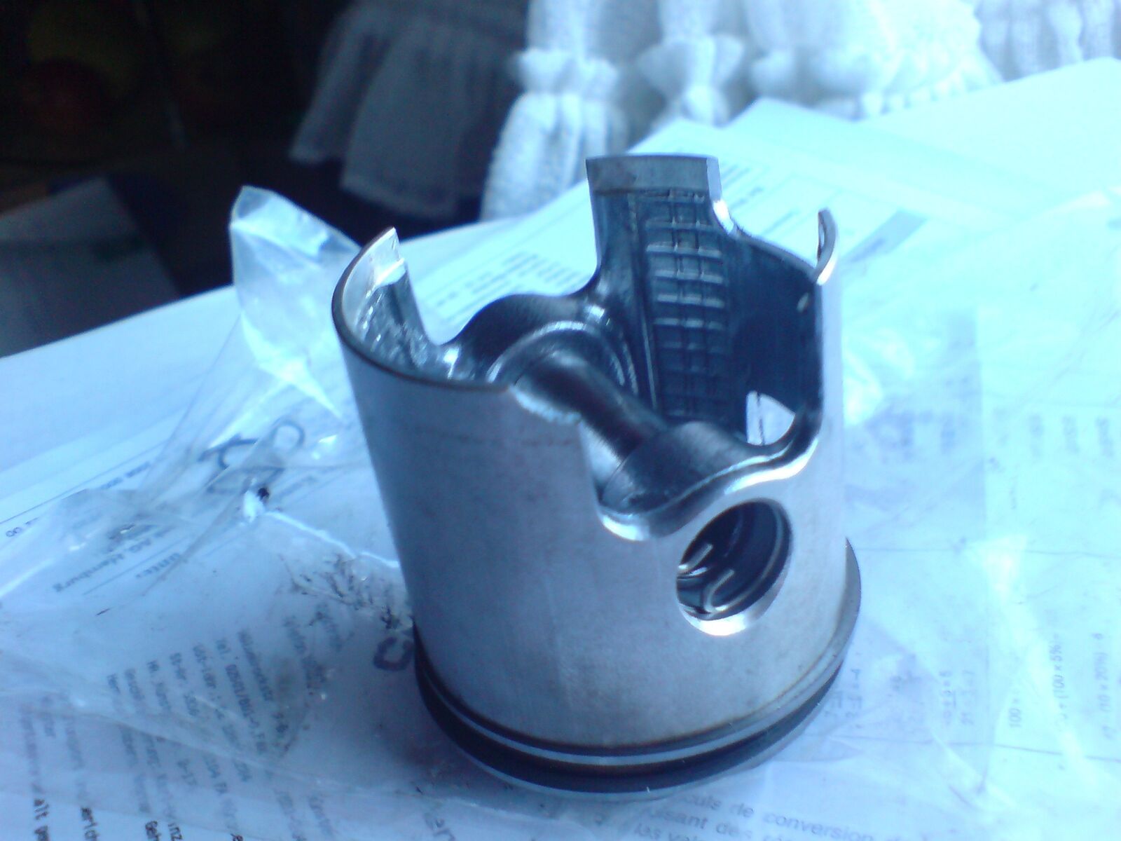

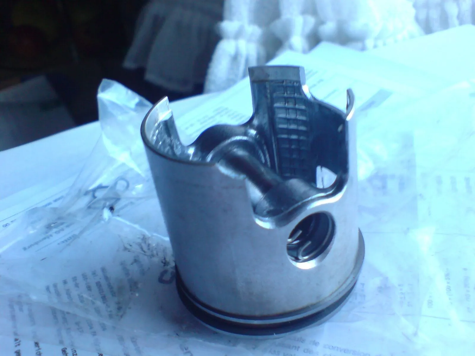

    2. An meinem Kolben von einem 75ccm Polini ist ein kleines Stück abgebrocken, Wollte wissen ob das schlimm ist oder ob er so noch Fahrbar ist?
    3. Bei meinem Polini Satz waren keine Dichtungen dabei! Braucht man keine dazu oder fehlen diese??

    Also das weggebrochenen würde ich saber verschleifen und gut is.
    Beim Zylinder brauchst nur die Fussdichtunf und die Auspuffdichtung.
    Keine Ahnung ob das eine Drossel ist meiner hat das auch,noch :whistling:

    Ist am ende vor dem Schaldämpfer, oder, dann kann es auch zur Geräuschminderung dienen.
    Wenn es am Anfang ist am Krümmer, dann ist es eine Drossel
    Ich würde auch die Kanten saubermachen am Kolben und weiterverwenden.
    Wichtig ist das du das abgebrochene Teil nicht im Motor liegen hast.

    Das Teil im Auspuff ist nur dazu da damit der Krümmer vernünftig reinrutscht. Das ist bei allen Slip-On-Anlagen die mir bekannt sind so angelegt.
