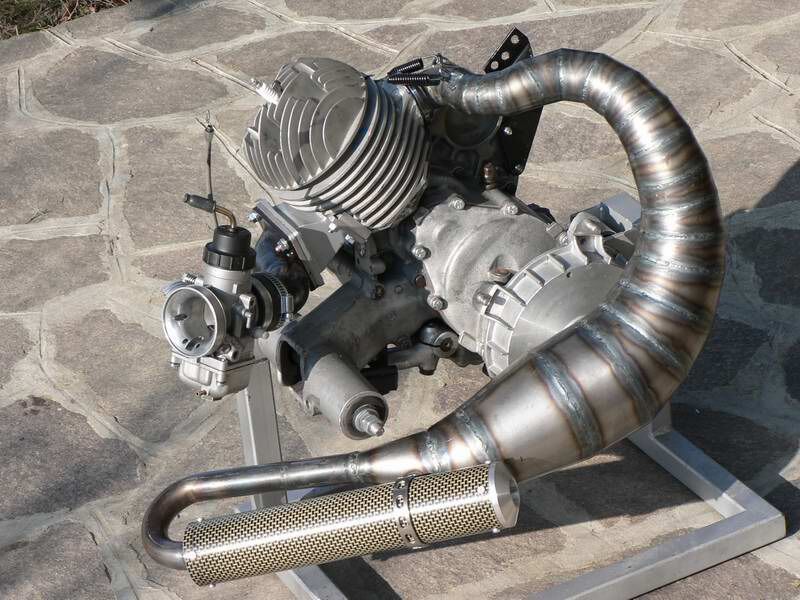

    Was sagt ihr dazu

    schaut nach Quattrini aus oder ???

    totto bei welchem Setup willst den montieren?

    Ich nehme an das es ein 133 wird!

    Ja sicher ein super Pott nur bei welchen Setup willst den fahren

    Zylinder ist den Auslaßstutzen zu urteilen ein Zirri Alu

    das setup.32dell orto fergaser.130 zirri ausgeschlifen, also durch messer fergrösert.pinasco hard plastic kurbelwelle.pinasco29 getribe.
    Parmakit lüfterrad.Überströme bearbeitet sowie einlas und auslas.

    Hab mir jetzt nochmal den Auspuff angeschaut
    ist definitiv ein FALC das letzte stück vom gegenkonus ist eindeutig
    PS feines Setup :thumbup: aber ist das 29er nicht ein wenig lang für Zirri???

    Die Pinascokurbwelle mit den Plastikeinsätzen würde ich auf jeden Fall vor dem Einbau wuchten (lassen), die Dinger sind ab Werk gruselig unwuchtig. Die Lager und ggf. auch die Karosserie (wegen Vibrationsrissen) werden es dir danken. Hatte ich mal vor etlichen Jahren verbaut, ein Vibrator war ein Dreck gegen den Motor.

    hallo die kurbelwelle habe ich wuchten lasen und pleuel neu presen war mini mal spiel.ps 1 a die kurblwelle
    die erfarung bekommt man durchs zu schauen fon freunden und mechanicher und fahre ps pastle restaurire schon seit par jahren vespa
