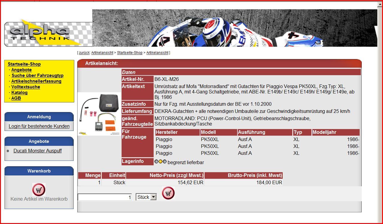

    • September 8, 2009 at 08:31
    So geht das.

    Ist das nicht für ein 4 gang roller .
    ich habe aber ein 3 gang ?( ?(

    Also meiner Meinung nach fuktionierts nicht mir ner 3Gang. Denn der Drosselsatz ist auf 4Gang ausgelegt und somit haste quasi kein gültiges Teilegutachten. Ich habe ne 4Gang gedrosselt und ''normalerweise'' sind der 3. und der 4. Gang gedrosselt. Bei mir is das anders aber ich hatte extrem Glück^^. Selbermachen der Getriebeanschlagschraube is auch net, weil 1. Deine Übersetzung ja anders ist, also du im 2. Gang ja logischerweise schneller bist als ich im 2. Gang und 2. Der TÜV dir das eh nicht abnimmt, wenn du Selber ne Drossel reinmachen würdest (also Gasanschlag + Getriebe/Schaltanschlag), es sei denn du kennst nen TÜV Prüfer. Aber selbst dann glaube ich fast net, das der das durchkriegt.
