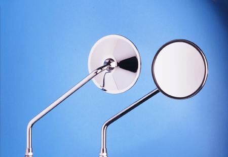

    • May 17, 2006 at 10:55
    die spiegel sin von Louis gebe einfach in die suche ein Spiegel Universal III , Chrom kosten das Stück 9,90 €
