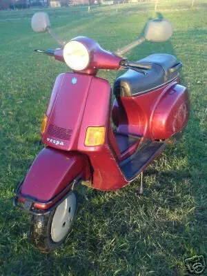

    Wer kann mir den Farbcode meiner roten Cosa nennen ( siehe Foto )?
    Wo kann ich Spraydoen oder Lackstifte kaufen?

    farbtabelle für vespa orinallacke
    guck mal da nach, vielleicht findest du ihn da.
    spraydose wirst du im baumarkt in dem gleichen farbton vermutlich nicht finden. gibt baumärkte/farbgeschäfte in den man sich farbe anmischen lassen kann und dann in ner spryadose abgefüllt bekommt, ansonsten in einer kfz werkstatt mit lackiererei, wobei die keine kleinen mengen anrühren. aber fragen kann man mal.

    der farbcode müsste im Handschuhfach stehen.
    Ich würde mit deiner Cosa da einfach mal bei nem Pia Händler oder nem Lackhändler vorfahren

    ist nach dem foto nicht ganz sicher zu sagen... aber ich tippe auf rot 861
    Rita
    welches baujahr??
    guck mal auf dem rand ums Helmfach, ob da irgendwo ein kleiner silberner aufkleber ist....

    Es handelt sich um eine Cosa2 von 1992.
    Ich habe im Handschuhkasten und im Helmfach nachgesehen, leider sind keine Aufkleber mehr vorhanden.
    Ich habe mir die Code-Nr. von Rita notiert.
    Nochmals danke

    wenns schon ne Cosa 2 ist mit 1 Zug Gangschaltung .... könnte es auch rot 126 sein.... sind beide sehr ähnlich...
    und um den geringen Unterschie zu sehn...war leider das Bild nicht gut genug...
    aber wenn Du irgendwo ne PK 50XL2 im gleiche Farbton triffst... dann ists definitiv 861.... ;-).... die gabs nämlich in dem anderen Farbton nicht
