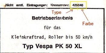

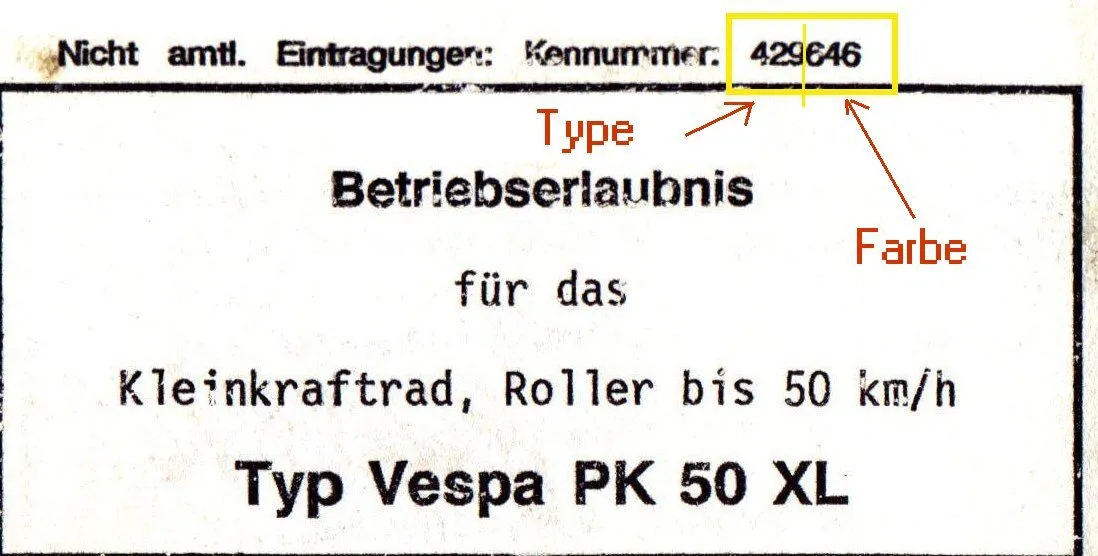

Bei der XL2 gibt es zwei Angaben zum Farbcode. nicht zu Verwechseln mit einmer RAL-Nummer, das ist eine Piaggio-Interne Bezeichnung. Die ist, zum einen auf einem Aufkleber links im Handschuhfach zu finden und zum anderen steht die auf der Betriebsanleitung.
danke für deine Antwort. Leider befindet sich der Aufkleber nicht mehr im Handschuhfach und in der Betriebsanleitung steht auch nix.
Die XL 2 wurde doch fast ausschlieslich in dieser Farbe gebaut, mal von Schwarz abgesehen, deshalb muss es doch irgendwie ne Farbnummer dafür geben. -
Ich glaub Kasanova meinte nicht die Betriebsanleitung sondern die BetriebsERLAUBNIS, wie auch in seinem Anhang zu sehen ist.
Schau doch da mal. -
