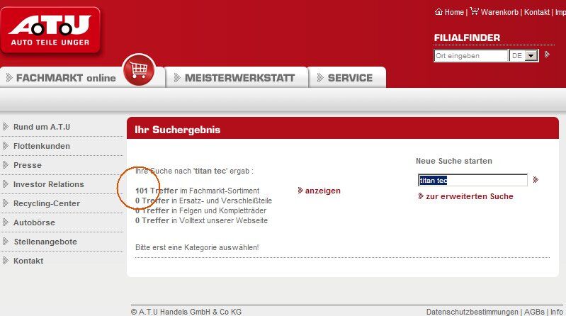

    Ist so ne Standard ATU Pistole "TitanTec" wie es sie auch von anderen Herstellern gibt

    Hallo; der Name ist nicht wirklich hilfreich. Ich glaube nicht das ATU 101 verschiedene Stroboskoplampen hat. ==>
    sind auf der Lampe keine Angaben? wen das Stroboskop nur Batterieklemmen hat, häng doch mal einAmperemeter dazwischen.

    • February 5, 2008 at 18:43
    is die hier:
    Art. Nr.: FS1186
    Kannst du deinen Vorschlag mit dem Amperemeter etwas erläutern?
