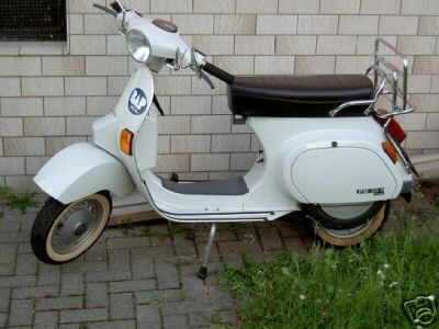

    im Anhang ein Foto von meiner, da kann man den Lenker erkennen
    auf dem Seitendeckel steht auch Lusso (in den Papieren nicht)
