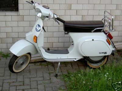

    war das Übergangsmodelle von PK S zu PK XL
    im Grund ne normale PK S aber eben mit anderem Lenker, Tacho, Tankanzeige
    ganz leichte Unterschied zur PK S konnte ich noch bei der Kaskade sowie beim Schutzblech vorn feststellen, der Motor hat ebenso schon den 3-Loch-Ansaugstutzen (und ich glaube auch den dicken Konus an der Kurbelwelle)
    ein weiteres PK Modell, als besonders würd ich sie nicht bezeichnen :D
    im Anhang ein Foto von meiner, da kann man den Lenker erkennen
    auf dem Seitendeckel steht auch Lusso (in den Papieren nicht)
