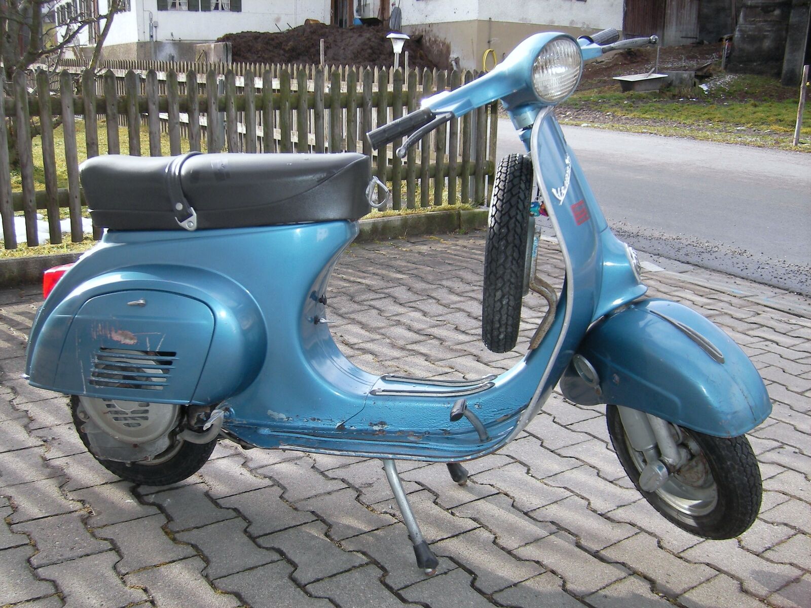

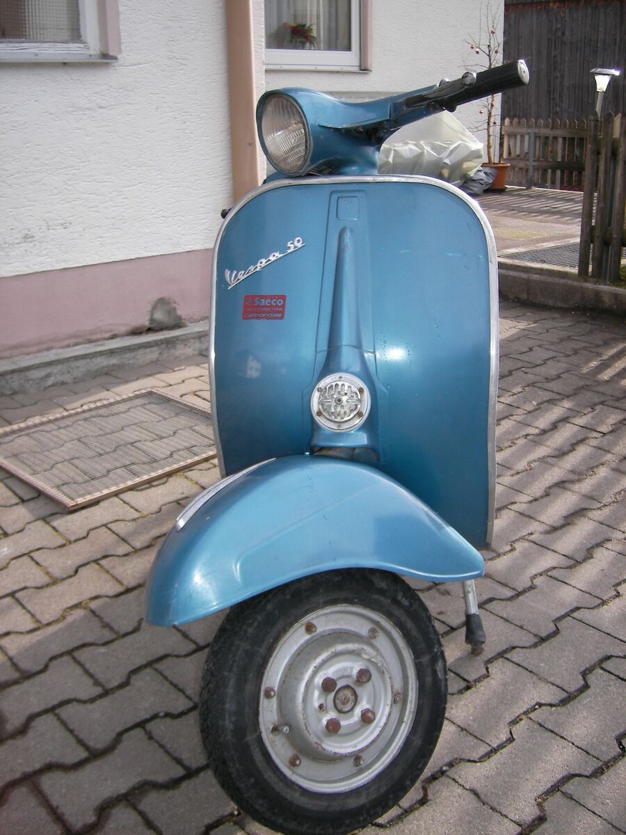

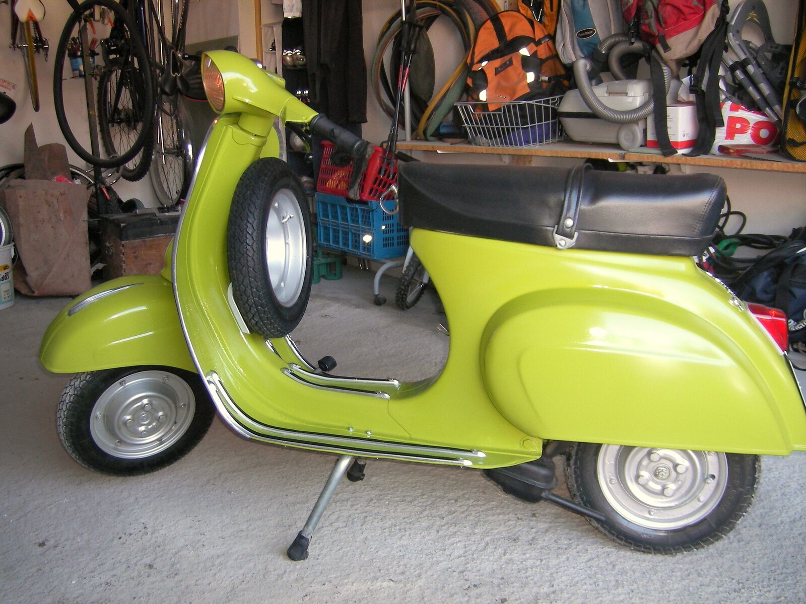

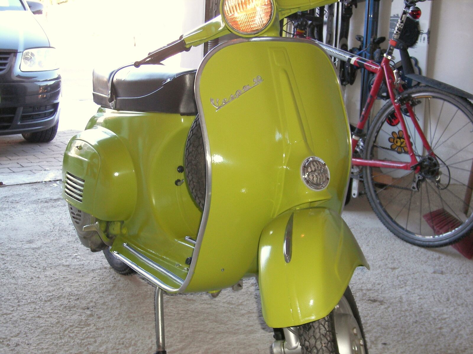

    So hab mir mal kurzerhand überlegt was ich mit meiner Vespa V50L Bj 67 so mache.
    Ein paar Monate gefahren dann Motor auf 75ccm gepimmt und dann noch ein paar Monde später bischen neue Farbe dran. :whistling:
    Ich find´s gelungen für relativ kleine Mark. Was sagt die Szene dazu..... :thumbup: :thumbdown: :thumbup: :?: :!:

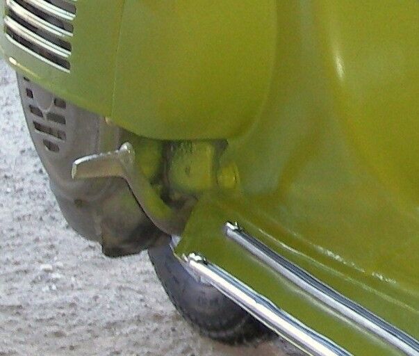

    schöner farbton, allerdings ist die ausarbeutung ein wenig... nunja... :wacko:
    wie du schon sagtest: schnell mal n bisschen farbe druff.
    zb das hier:
    wenn schon nicht auseinandernehmen zum lackieren, dann doch wenigstens richtig abkleben.
    ebenso dass die felgen komplett mit muttern und ventil gefelgensilbert wurden ist nicht gerade der hit.
    auf den ersten blick nicht schlecht, aber genau hinsehen darf man nicht.
    trotzdem bitte ich dich mal um die farbnummer, denn der farbton gefällt mir wirklich!

    find ich echt net schlecht!! aber wie pola schon gesagt hat, genauer hinschauen darf man allerdings nicht.
    hast du selber gelackt oder hast es machen lassen?

    überlackierte schrauben, schlecht abgeklebte lenkstange, hammeritfußleisten, lackunverträglichkeit mit untergrund am mitteltunnel, ablösen am lenkkopf, überall lackspritzer/wischer (schwingenabdeckung, ersatzradhalter, etc.),...
    sieht mir nicht aus wie wenn das olack war.

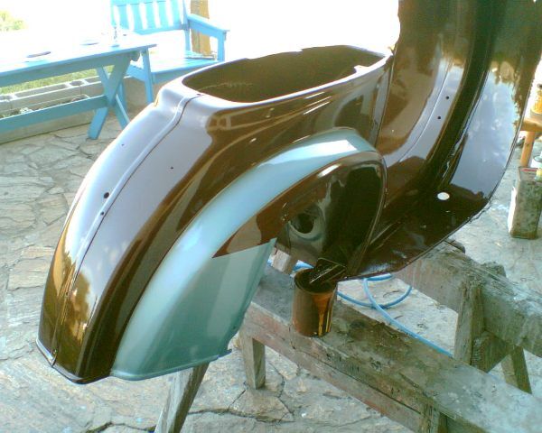

    wg im zeitlichen rahmen bleiben und ein lackierer lernt das 3 jahre lang
    vergaserschelle aufmachen > vergaser runterziehen 1min ,seile losmachen 5min, Traversenschraube und stoßdämpferschraube lösen 3min Motor raus 5min gesamt 15min ,hätte das gesamtbild sehr zum positiven beeinflußt :thumbup:
    und fürs abkleben braucht kein lackierer 3 jahre ,ich weiß wovon ich spreche summasumarum hätte 1 stunde mehr aufwand nicht deinen zeitlichen rahmen gesprengt und das ergebnis wäre bedeutend besser geworden

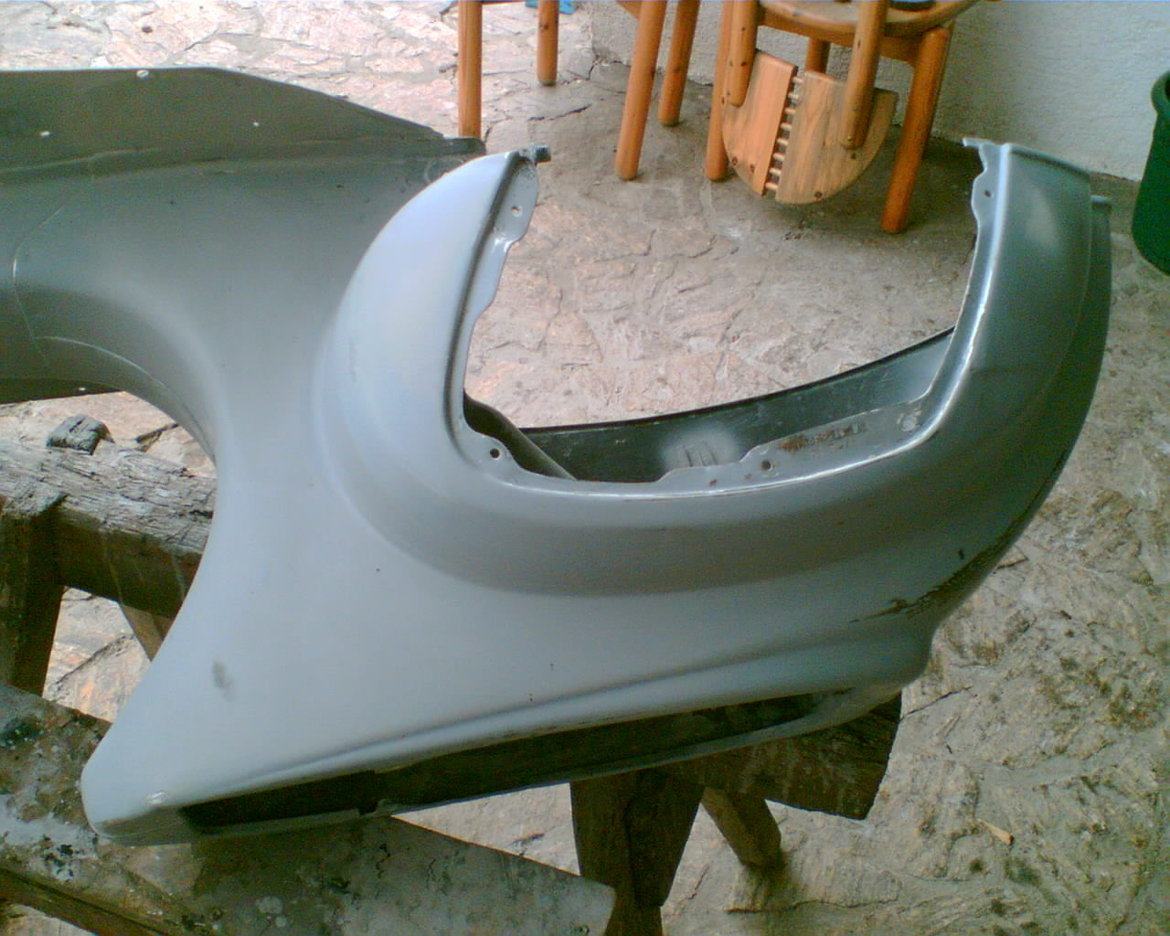

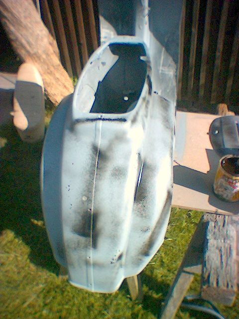

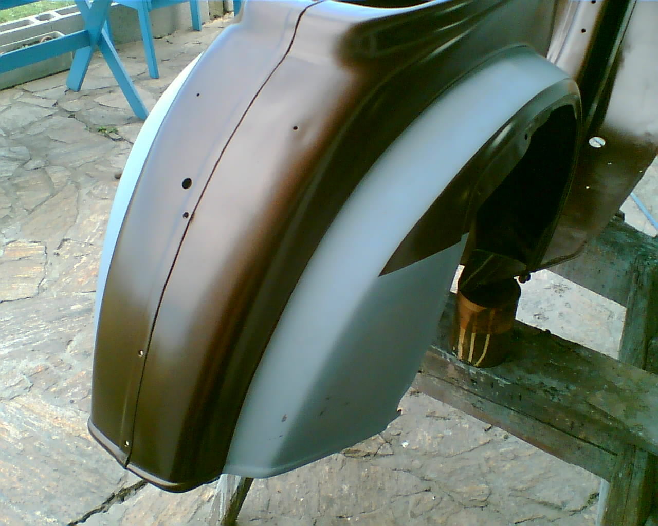

    1. Bild >>frisch gefüllert
    2.Bild >> füller geschliffen
    3.Bild >> erste farbe aufgetragen
    4.Bild >> 2te Farbe und klarlack aufgebracht
    saubere vorarbeit ist halt beim lackieren ,egal ob laie oder profi , das um und auf sonst ist die ganze arbeit und das investierte geld rausgeworfen
