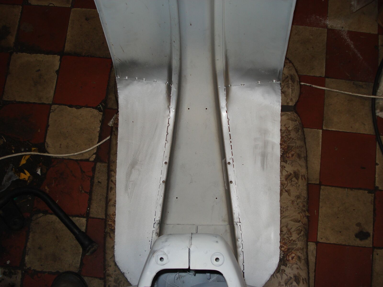

    also ich denke das ist wohl das hier das günstigste ist, erfordert nur etwas geschick... aber schwer ist das auch nicht!

    also ich habe mir einfach etwas 1 mm blech zurecht geschnitten und angepunktet anschließen die unebenheiten weggespachtelt und denn lackiert das trittblech ist jetzt stabiler denn je!!! und etwas blech ist nun wirklich nicht teuer.

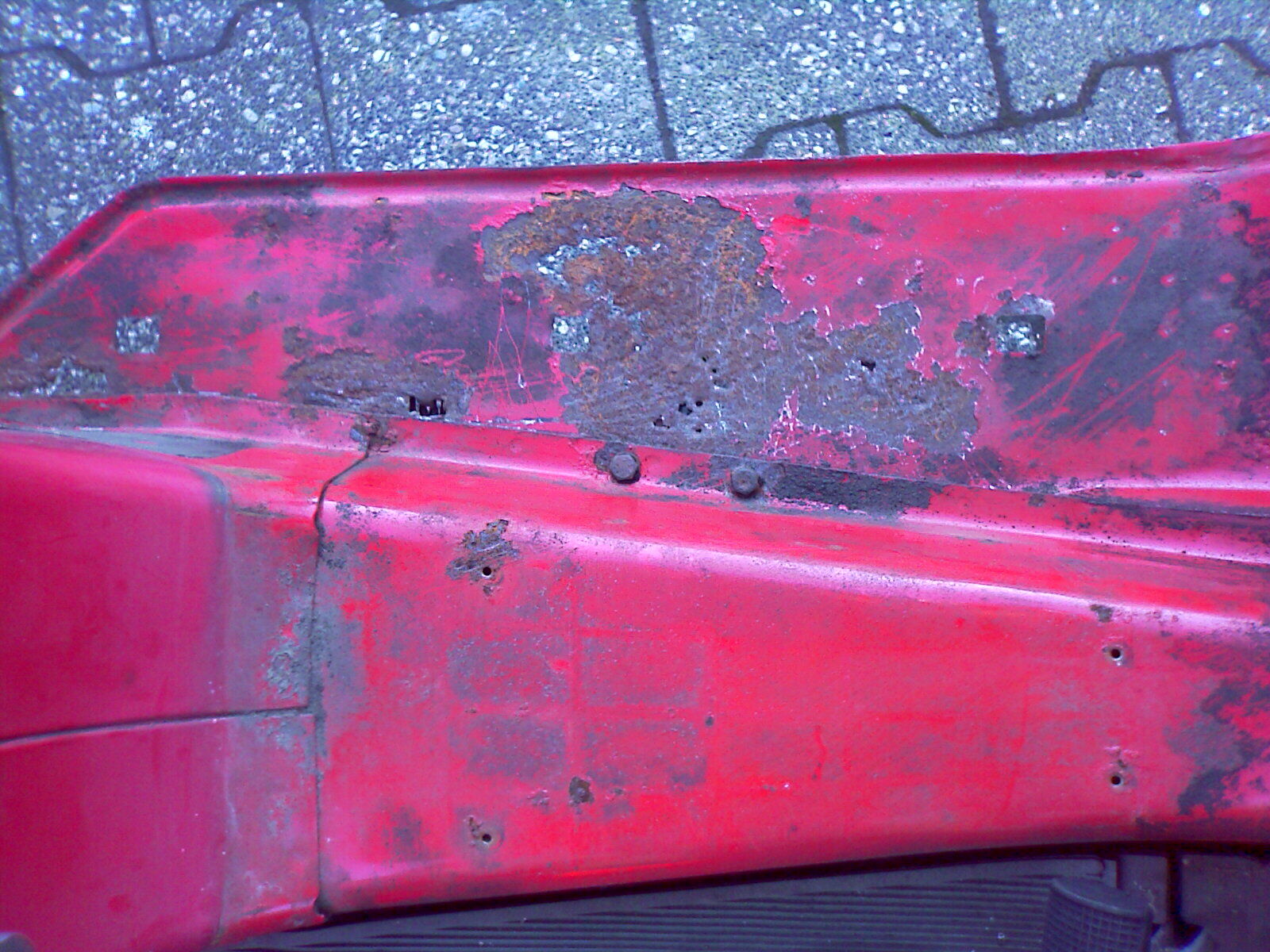

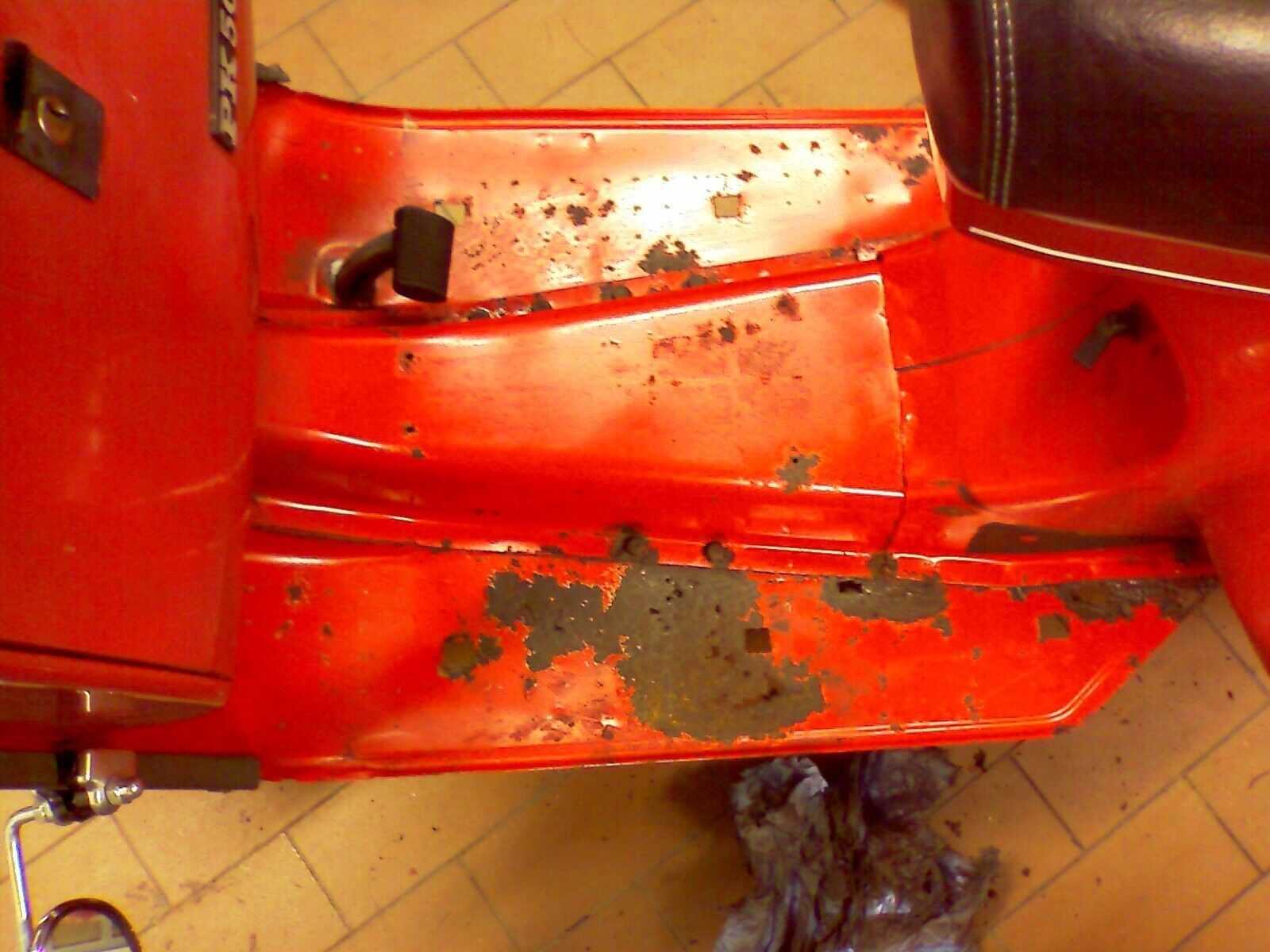

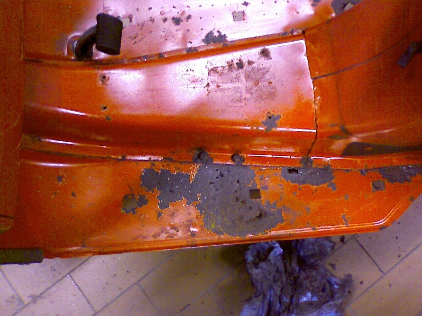

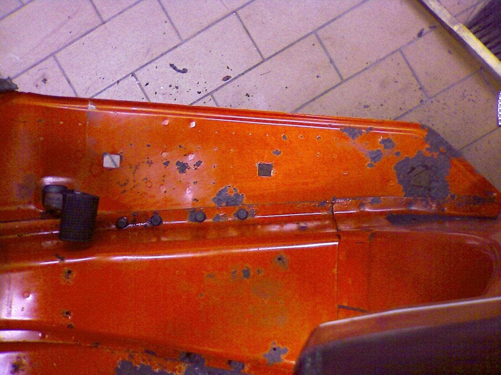

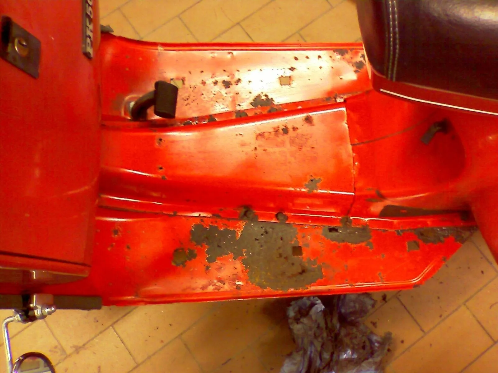

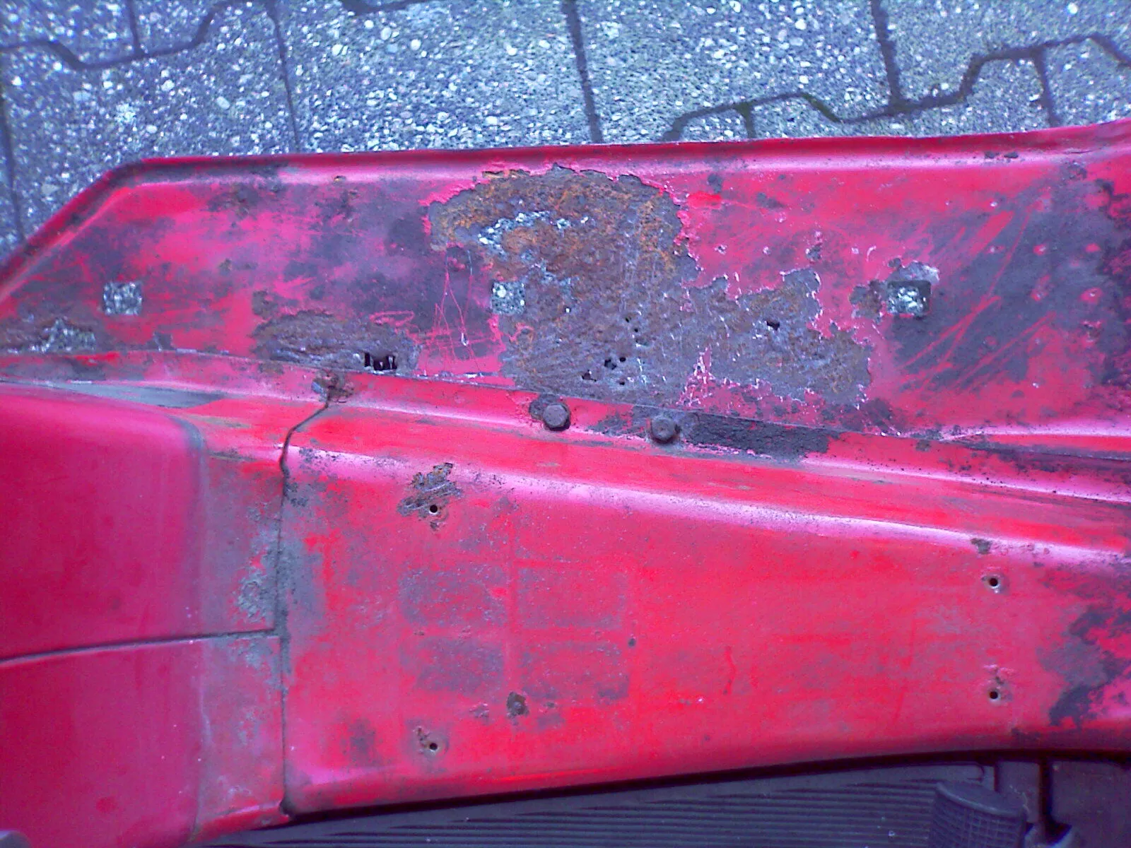

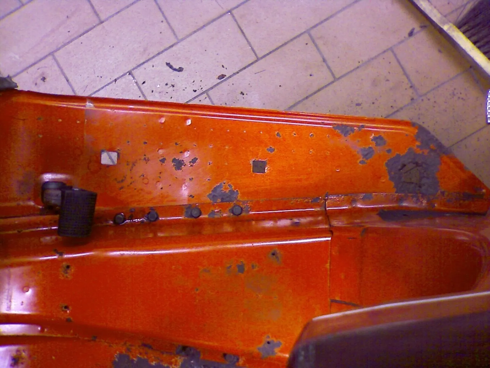

    ich habe mal mein Trittblech fotografiert. Was haltet ihr davon? Komplett neumchen??? Oder gibt es da eine "leichtere" Alternative???
    THX für die Hilfe!
    VG Marc

    stellt sich die frage, ob nen tauschrahmen(ebay) nicht einfacher zu besorgen ist....

    • February 10, 2008 at 14:43
    Also ich würde den Rahmen vom Alex kaufen, denn wenn ich mir so die Fotos anschaue ist ein Taschrahmen die bessere Wahl, und das obere Foto wo ein Trittblech eingeschweisst wurde, mit dem würde ich mich nicht fahren trauen mit den wenigen Schweisspunkten, das ist mur fürs Auge, mit fachgerechter Reperatur hat das nichts zu tun das ist Pfusch !!!!

  • Duffy121
    5,917
    1,129
    dortmund
    Pk50xl2
    • February 10, 2008 at 18:09
    wo meinst du das es zuwenig schweisspunkte sind??? zähle auf der rechten seite 26 stück mit nem geschätzten abstand von ca.2 cm....

    • February 10, 2008 at 20:54
    was meint ihr wie die gesamte karosserie bei einem auto geschweißt wird... das hält bombe!!!!

    • February 10, 2008 at 23:32
    Ja aber die Karosserie von einem Auto wird Punktgeschweisst und nicht mit Schutzgas, deswegen hält das bombenfest, noch dazu weden die Punkte nach genauen Angaben gesetzt wegen der Verwindungssteifigkeit.
    Ja super 26 Schweisspunkte,wie gesagt für nich als gelernten Karosseur ist das Pfusch! Das kann dir jeder der das gleiche gelernt hat wie ich bestätigen

    kauf den rahmen von alex..., da bist du definitiv auf der sicheren seite

    • February 12, 2008 at 00:14
    Von mir aus denn ist das eben fusch! aber mal neben bei bemerkt ist das eine gute stabile und günstige methode das trittblech wieder fit zu machen. außerdem ist es ja nicht so das man mit der vespa die schallmauer durchdringen will und dabei so hohe verwindungskräfte auftreten und wer hat schon mal eben ein punktschweißgeät zur hand... :cursing:
