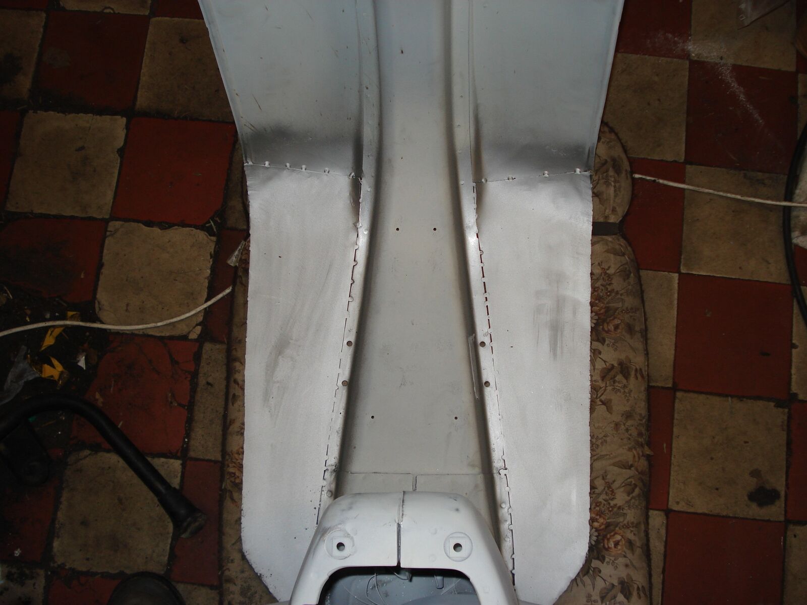

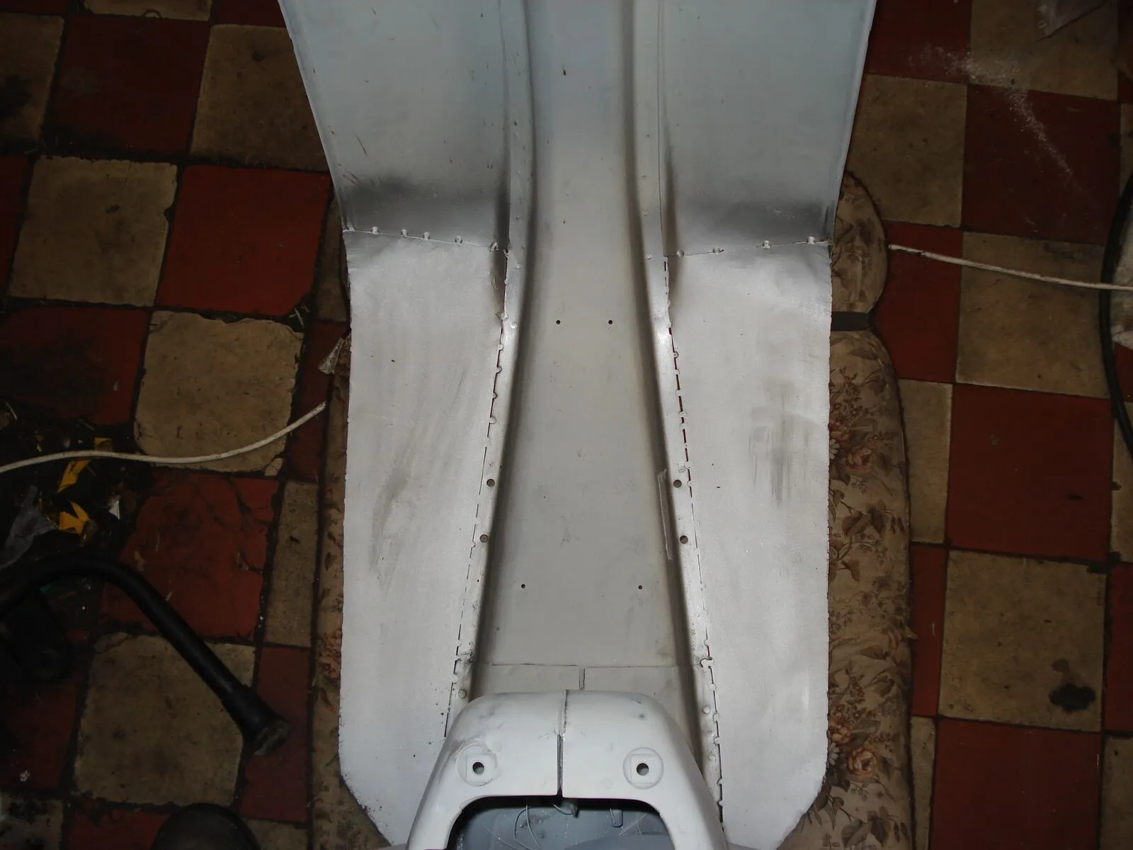

    Von mir aus denn ist das eben fusch! aber mal neben bei bemerkt ist das eine gute stabile und günstige methode das trittblech wieder fit zu machen. außerdem ist es ja nicht so das man mit der vespa die schallmauer durchdringen will und dabei so hohe verwindungskräfte auftreten und wer hat schon mal eben ein punktschweißgeät zur hand... :cursing:
  • Reparaturblech für Vespa PK 50 XL
    • typhon86
    • February 10, 2008 at 20:54
    was meint ihr wie die gesamte karosserie bei einem auto geschweißt wird... das hält bombe!!!!
    • typhon86
    • February 9, 2008 at 22:03
    also ich habe mir einfach etwas 1 mm blech zurecht geschnitten und angepunktet anschließen die unebenheiten weggespachtelt und denn lackiert das trittblech ist jetzt stabiler denn je!!! und etwas blech ist nun wirklich nicht teuer.
    • typhon86
    • February 8, 2008 at 21:58
    also ich denke das ist wohl das hier das günstigste ist, erfordert nur etwas geschick... aber schwer ist das auch nicht!
