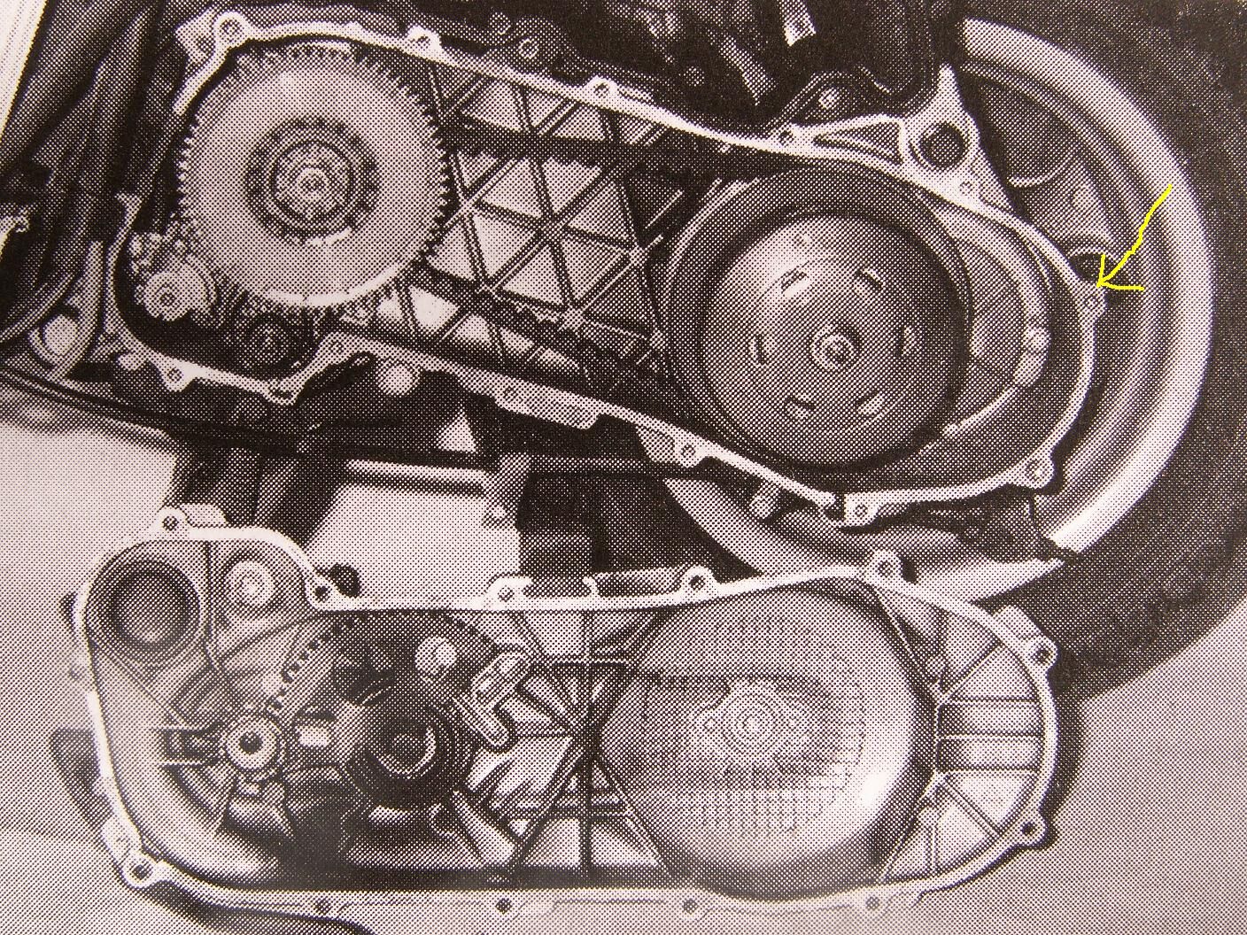

    mein kickstarter bei meiner ET2 ist abgebrochen, den kann man nun so rausnehmen :( was muss man da machen und vorallem wie teuer wird der Spaß? :cursing: :cursing: :cursing:

    Hast du schon den Deckel abgeschraubt wo der Kickstarter drin sitzt . Sind 13 Schrauben und du mußt den Luftfilterkasten lösen um an die oberen Schrauben zu kommen . Nimm eine gute 8 er Stecknuss , weil die Schrauben ruck zuck rundgenudelt sind . Es kann sein , das eine von den Schrauben keinen Sechskant hat , das ist ne Schraube die man nur einmal anzieht und dabei der Kopf abreist ( Das machen die damit man nicht selbst reparieren kann ) Aber da haust du in der Mitte des Kopfes einen Körnerpunkt rein und bohrst mit einem 6 er Bohrer den Kopf ab . Mußt dir dann ne neue Schraube holen logisch . Beim zusammenbau den E- Starter in die richtige Position bringen .
    Mfg Kalle
    Bie meiner ET2 war es die Schraube ( gelber Pfeil )
