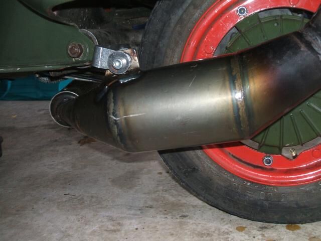

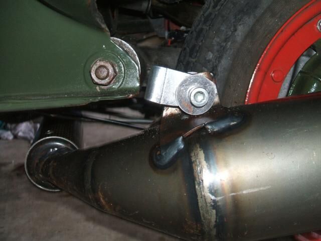

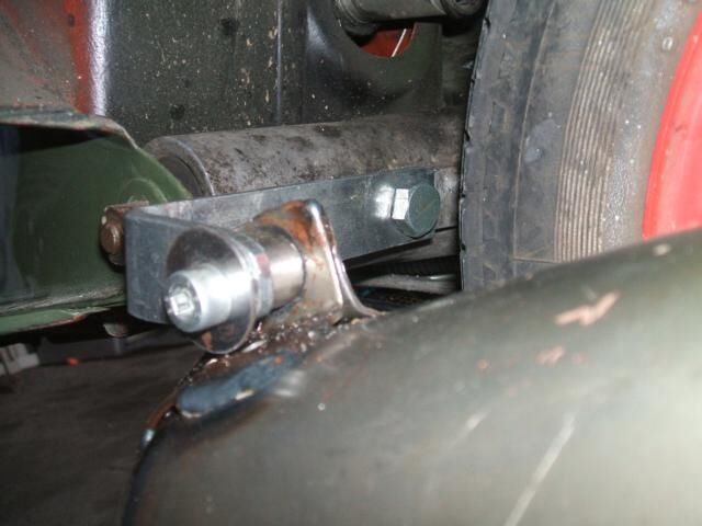

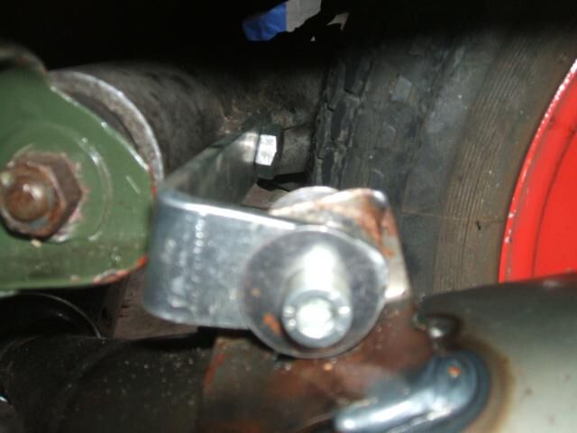

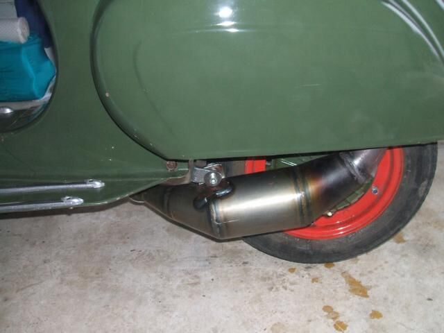

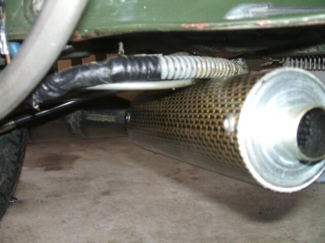

  • ich habe meine simonini d&f am samsatg montiert!
    du bekommst ein strebe mit die du so verwenden kannst wie sie ist, ich selber musste zwischen auspuffhalterung und strebe komment von der schwinge ein distanzstück von ca13mm anfertiegen!! ist aber kein problem!!
    du hast genügend spiel an den löchern,wo du dein auspuff hin und her schieben kannst!so das du "keine" problem beim kicken haben solltest!!
    ich poste nachher mal bilder!!
    p.s. und ja der d&f bring enorm was im gegensatz zur den übliche V50 auspuffanlagen ! der simonini stellt alles in den wind!
    super sound und du kannst die gänge bis in die unendlichkeit drehen, und die beschleunigung ist auch nicht zu verachten!! kurz und knapp gesagt ist somonini der absolute auspuff (für mich) an einem 102 ccm polini!!! :thumbup: :thumbup: :!: :!:

  • Sieht sehr geil aus :thumbup:
    Welche Teile dürfen beim Kauf nicht fehlen? Warum hast du dieses Distanzstück gemacht? Und welches genau ist es, dass du selbst angefertigt hast?

    also die halterrung ist beim simonini dabei!
    ansonsten hab ich in meiner schraubenkiste auf dem kopf gesellt!
    Imboschraube M8 (sieht einfach besser aus)
    2x grosse unterlegscheibe M8
    1x M8 sicheitsmutter
    das distanzstück hab ich aus einem gefunden stück EDELSATHL ROHR gefertigt nutz einfach das was du findest!
    ich musste das distanzstück anfertiegen, da ich nicht den d&f auf spannung montieren wollte, ich hätte wohl auch den so zusammen bekommen!
    und aus hörn sagen hab ich immer wieder von ausgerissenen auslass bolzen gehört, die nach langer fahrt und durch wärmeausdehnung aus dem zylinder gerissen sind :thumbup:
