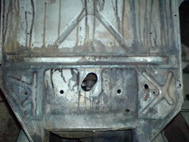

  • So, ich habe nun die Rohkarosse nackt vor mir, also so schlimm dsa ich strahlen müsste ist es echt nicht, im Tunnel selbst ist Null rost, und ansonsten nur da nen bissel wo der lack nen kratzer hatte oder eben unten in der "höhle" ;)
    Nu meine Frage an euch : Wie geh ich nun bestens vor, wie immer ? Also Abschleifen, fertan, wirken lassen, abspülen, dann Rost Grundierung, wenn alles gut ist schlussentlich alles
    grundieren und dann Lackiern... !? Richtig
    Aber um das blech nach Fertan erst mal zu schützen isses doch right wenn man da rost grundierung aufs blanke blech spürht ne ?!

  • Ja Kinderchen nun bleiben wir alle Cool hö hö!
    Sieht ja schon ärmlich aus der Kackstuhl so ohne alles *g*
    Ich werde auch das alte alles drauf lassen was OK ist, den im Tunnel und so habe ich null rost,
    mitm spiegel und alles mal geguckt, von oben wie von unten !
    Des weiteren wird die kiste ab der mitteltraverse überm ständer einen unterbodenschutz bekommen
    schön in VAG manier was unterm Golf 2 War ;-)Dann ist das schon mal geschützt...ausserdem wer glotzt
    unter ne vespe im hinteren Teil ;)
