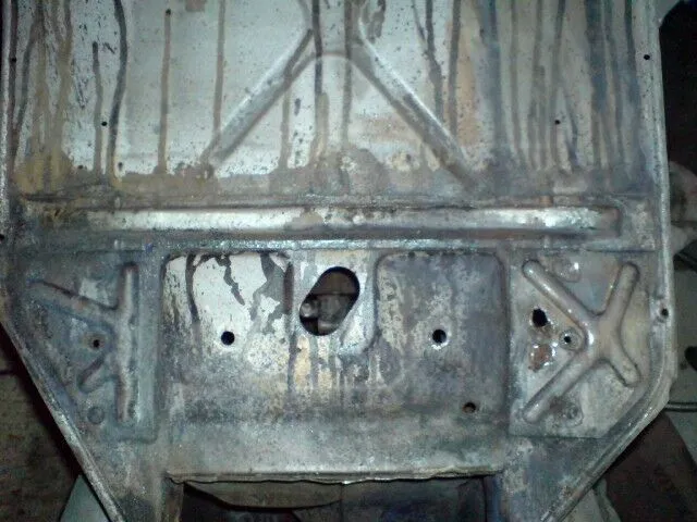

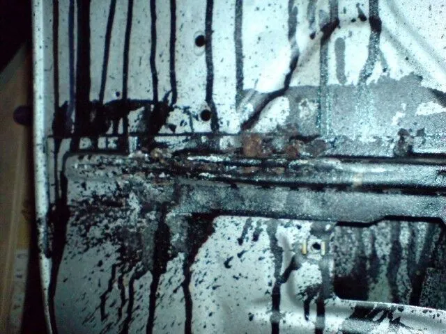

    • February 11, 2008 at 22:43
    Mein tipp!
    lass die finger von Fertan, auch wenn das 84/85 testsieger war....WAR!
    Hab mir damit meine gestrahlte karosse so versaut das ich zum zweiten termin nächste woche
    den rolller noch mal strhlen lass!
    das zeug frisst zwar den rost, aber alles was überschüssig ist und keinen rost umwandeln kann, greift das blech wieder an,
    der kreis schließt sich wieder.
    einen tag nach der behandlung
    2wochen später
    ...weist was ich mein?!

    So, ich habe nun die Rohkarosse nackt vor mir, also so schlimm dsa ich strahlen müsste ist es echt nicht, im Tunnel selbst ist Null rost, und ansonsten nur da nen bissel wo der lack nen kratzer hatte oder eben unten in der "höhle" ;)
    Nu meine Frage an euch : Wie geh ich nun bestens vor, wie immer ? Also Abschleifen, fertan, wirken lassen, abspülen, dann Rost Grundierung, wenn alles gut ist schlussentlich alles
    grundieren und dann Lackiern... !? Richtig
    Aber um das blech nach Fertan erst mal zu schützen isses doch right wenn man da rost grundierung aufs blanke blech spürht ne ?!

    mag sein das ich es verkehrt angewandt habe, aber wenn man blankes blech damit bestreicht und danach wieder mit wasser abspült, setzt das vorraus das ich die komplette vespa einstreichen muss, denn wasser auf blanken metall = rost. und da ich bloß einige stellen damit behandelt habe, eben die rostigen, und daneben das nackte metall nicht wieder mir wasser in berührung bringen wollte, hab ich das fertan auch nicht mit wasser abgespült. Darum wohl mein überschuss der wiedr zum rosten geführt hat.
    und das Sandstrahlen schädlich ist für die Karosse stimmt nur bedingt, es kommt auf das strahlgut an und wie hoch der Druck ist und ob man es mit nem Laien oder profi am gerät zu tun hat.
    Habe zum glück einen gefunden der sich auf oldtimer spezialisiert hat. Und da war die oberfläche nach dem strahlen nicht rauher als wenn man selbst mit 200er schmirgel dabei war.
