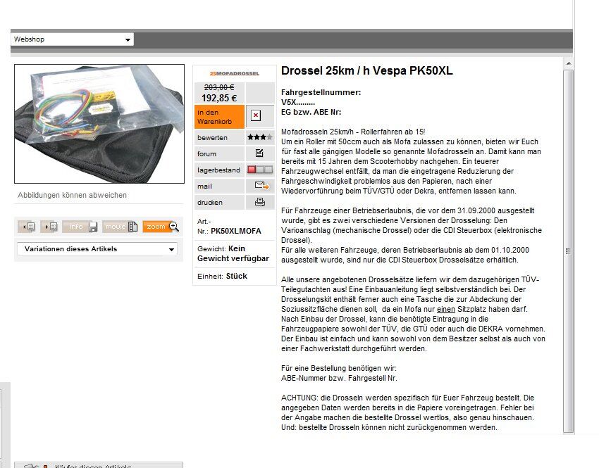

    • February 14, 2008 at 12:00
    Hi, ich hab eine Pk50XL2 gedrosselt. Da wurde eine elektronische Drossel vor die Zündbox gehäng und der dritte und vierte Gang mit einer Schraube im Lenker blockiert, so daß nur noch der erste und zweite Gang verfügbar ist. Der Umbau muß aber von einer Werkstatt bestätigt und in die Betriebserlaubnis eingetragen werden.

    • February 14, 2008 at 13:29
    Ich bezweifele mal, dass die elektronische Drossel für PK XL 2 in Verbindung mit der Kontaktzündung der V50 funktionieren wird. Da muss wohl eher was mechanisches her, wie z. B. den 4. Gang durch Blockade am Schaltrohr außer Betrieb nehmen oder Gasschieberanschlag basteln...
